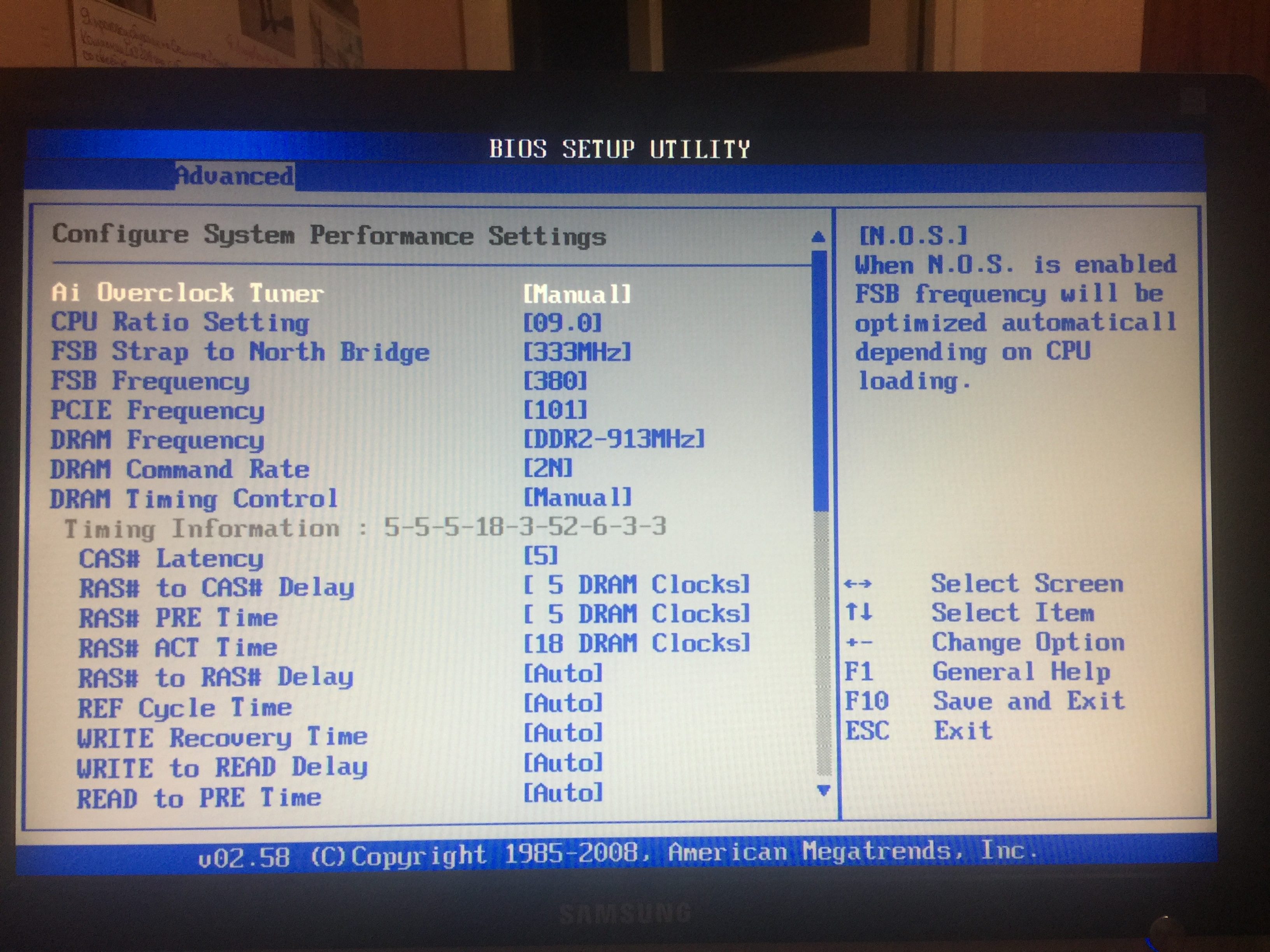

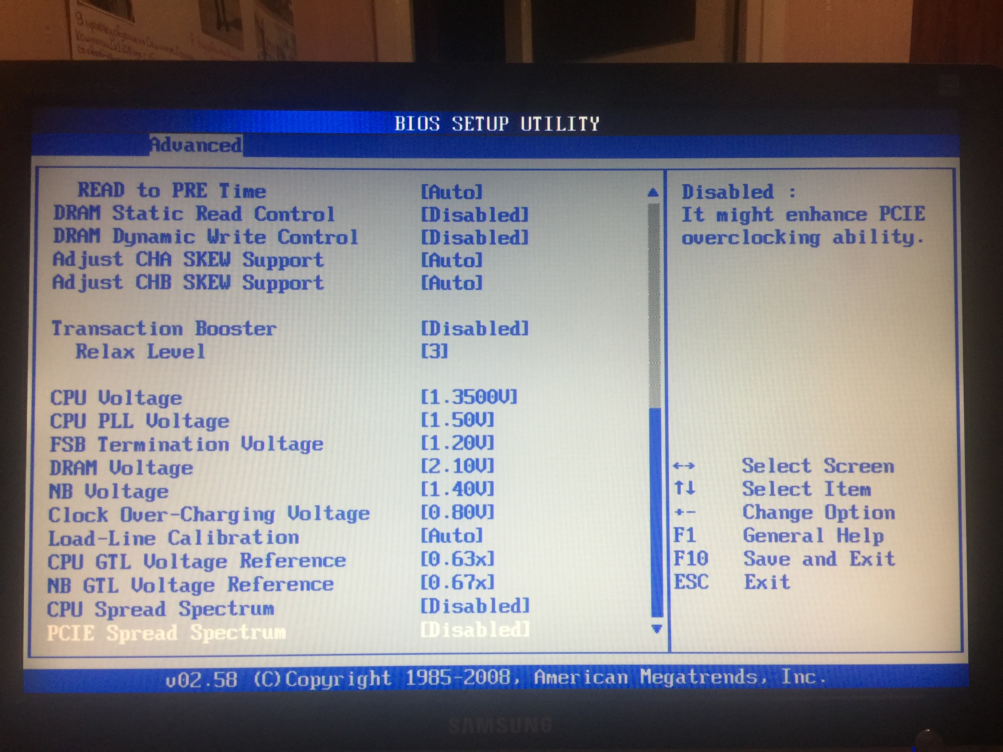

Моя конфигурация в описании указана. Такая беда. Комп заводится только на таком вольтаже. Меньше-вылетает bsod. На такой конфигурации Linx через пару минут ошибку выдаёт и тест прерывается. Ещё дальше-bsod и ребут. Подскажите, в чем дело

Регистрация: 16.02.2009
Фото: 12
SergRavinskiy load-line calibration enabled, но все равно будут просадки, вдроп мод надо.
Регистрация: 29.11.2013
Vasilis писал(а):
вдроп мод надо
В смысле? Карандаш, или допайка? Не знаком с этой платой, но интересно.

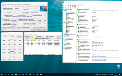

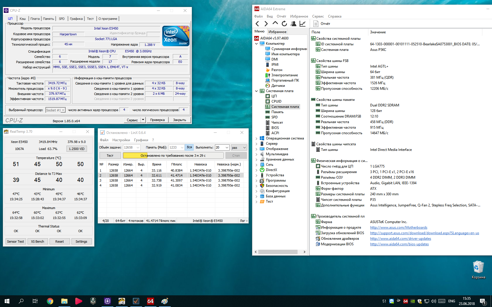

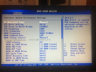

пока что единственный стабильный вариант вышел
после загрузки виндовс была задержка в отрисовке инокок в пуске и на панели задач. как поправить можно? и выровнять соотношение DRAM:FSB

Регистрация: 04.12.2010
Откуда: Днепр
Скрин
Проблема с иконками - переразгон памяти. Поменяй делитель, чтоб память была меньшее 800мгц и таймы 66618, а дальше уже гони потихоньку.
