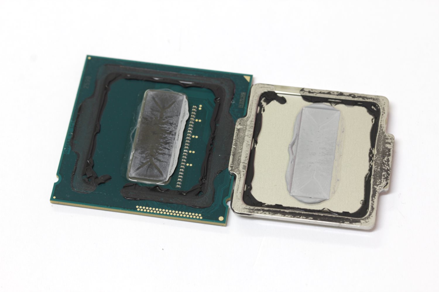

mistersuperpuper
В тисках. Там в процессе нечего особо фотографировать, если только сами тиски. Есть фотки процессора со снятой крышкой.

Регистрация: 16.09.2004
Поздравляю с успехом! :beer:
Вот именно тиски, а также способ установки проца в тисках - какой стороной, куда усилие, под наклоном, или строго горизонтально, и т. д. Вобщем, максимум подробностей. Детали имеют тут огромное значение. Ошибка стоит очень дорого. Так что желательно поподробнее. Для начинающих скальпировщиков чрезвычайно интересно.

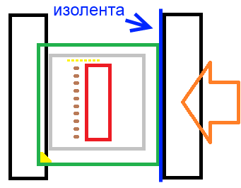

Регистрация: 28.03.2011
Angalap
Крышка вниз, наклон небольшой. Усилие постепенно увеличивать и крышка отвалится сама, но плюс в том, что резко ничего не отлетает, как с молотком. Крышка ещё остаётся держатся на части герметика и легко отрывается.
andrey_777
Может картинка и верная, но я делал с поворотом на 180 градусов.
125.png [ 6.66 КБ | Просмотров: 1481 ]
Последний раз редактировалось wildchaser 17.06.2013 13:40, всего редактировалось 2 раз(а).
Регистрация: 16.11.2010
Откуда: Россия
wildchaser, ну это не суть, картинка для молоточного метода :)
То есть губки тисков параллельны кристаллу?
andrey_777
Да, это наиболее логичный вариант потому, что места больше для сдвига.

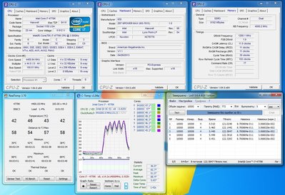

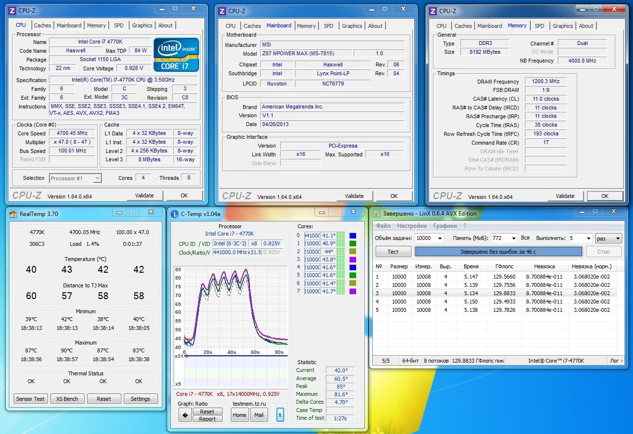

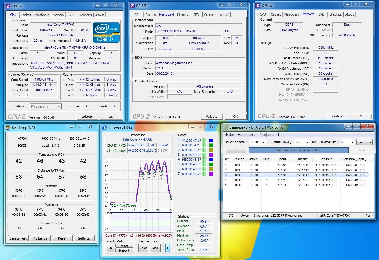

Результаты. До и После.
002.jpg [ 287.11 КБ | Просмотров: 1308 ]
001.jpg [ 287.96 КБ | Просмотров: 1308 ]
Регистрация: 13.07.2012
Интересно, сколько будет при напряжении 1.38, к примеру.
Или кулер слабоват?
