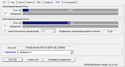

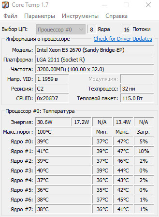

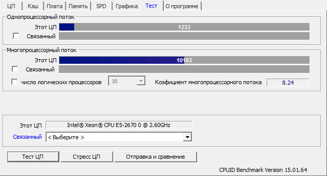

poloznsk писал(а):
CPU-Z
CPU-Z маловато для E5-2690.
E5-2670
002.jpg [ 55.96 КБ | Просмотров: 5287 ]

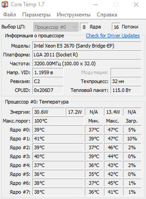

Регистрация: 02.05.2017
Откуда: СССР
poloznsk писал(а):
Хотел бесшумный системник собрать
Цель аналогичная, малошумный системник.
Корпус MaxPoint APlus CS-EL DIABLO.
Кулер (модель склероз), шесть теп. трубок, через радиатор, два 120мм дуют на ОЗУ и д.р. зл. материнки.
Вентиляторов много, но обороты низкие шум минимальный. Упрвление от двух блоков Zalman ZM-MFC2 и AeroCool strike-x.
В блоке питания заменил пропеллер на Zalman ZF с тахометром, сигнал завёл на панель Zalman ZM-MFC2.
Добавлено спустя 15 минут 24 секунды:
A_z_z_y писал(а):
bardak505, скачай CPU-Z 1.79+ версию и пересчитай своих попугаев ;)
Скачал CPU-Z 1.79, результат другой.
Теперь с увеличением номера версии, уменьшение попугаев?
Настоящий праздник!
Core.jpg [ 76.92 КБ | Просмотров: 5285 ]
После 50-ти, каждый имеет право на персональную шизофрению.
Xeon E5-2670|Huanan X79 v.2.47|Samsung REG ECC 4x8Gb DDR3@1866|GTX 1060 6Gb|ASUS Xonar DGX
Настоящий праздник!
С версией CPU-Z так-же поменялась версия "CPUID Benchmark". Думаю можно ориентироватся по версии бенчмарка. Это более коректно.
Результатами поделитесь?
