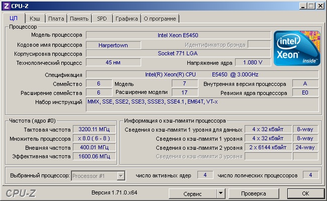

Решил начать с малого. Поставил множитель 8. Вручную выставил напряжение на CPU 1.1 В. Система без проблем завелась:
e5450.jpg [ 117.88 КБ | Просмотров: 2416 ]
Но LinX валит систему в BSOD двольно быстро. Температура по показаниям RealTemp - 50-52 градуса под нагрузкой.
Обратил внимание, что напряжение по показаниям CPU-Z несколько меньше выставленного в биос. И оно еще больше проседает при прогоне LinX. Я так понимаю, это замечательный vdrop за работой? Полагаю, в биосе надо несколько задирать значение, чтобы получить реальные 1.1 В? Опция С1Е как-то может мешать разгону?

Поставил напряжение на CPU 1.125. CPU-z в простое показывает 1.100, под нагрузкой садится до 1.040 - 1.080. С1Е отключил пока. Температура - 54 под LinX.
Пока пару десятикратных прогонов LinX система прошла без проблем на 3.2 ГГц. Протестирую еще подольше, поджарю также Prime95, а там уже буду пробовать 3,4 - 3.6.
