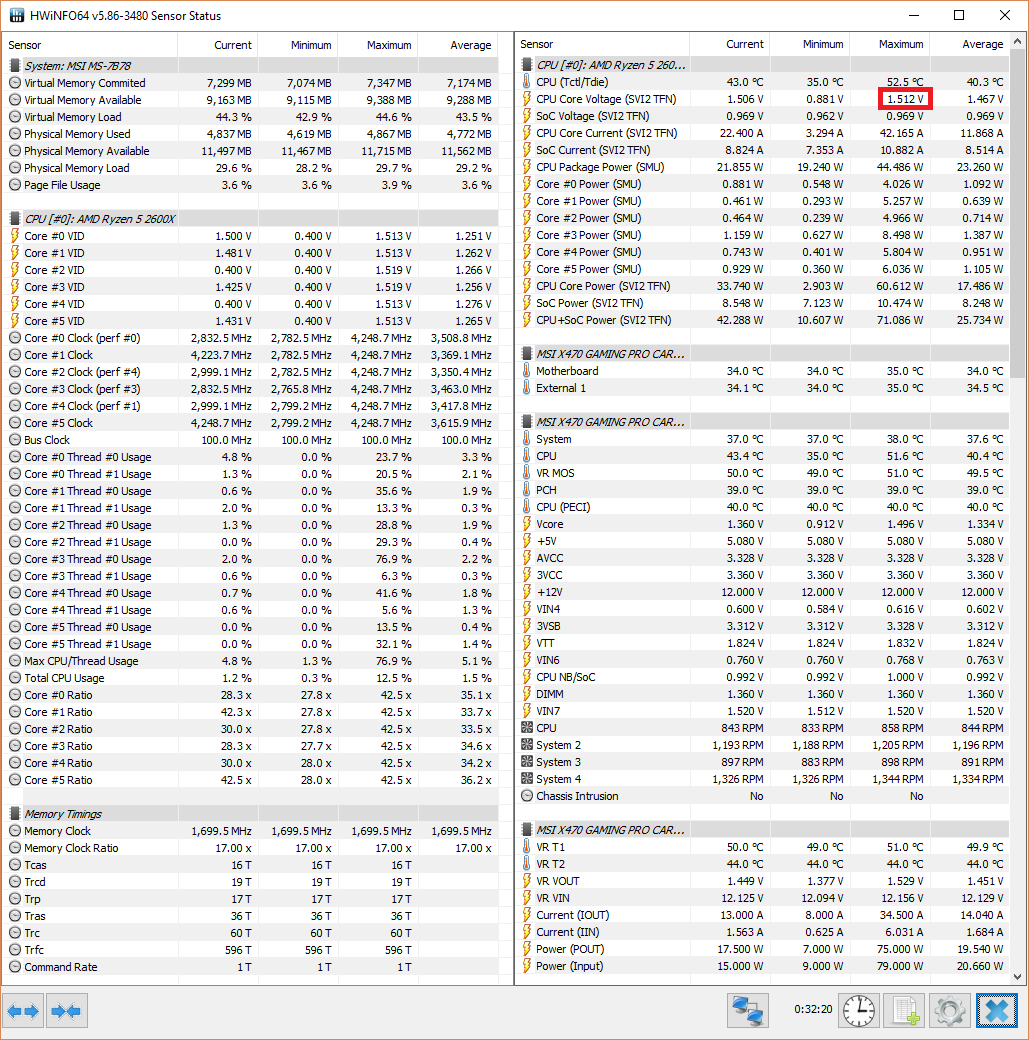

Скажите, а это нормально, что при включенном Precision boost overdrive запрашиваемый вольтаж процессора в простое до 1.512v доходит?
в биосе включил PBO с auto в on, PPT, TDC, EDC лимиты не трогал, они появляются только в мануале.
Меня раздел Core VID как-то напрягает. Ядро 0 отдыхает, при этом кушая 1.500v, ядро 1 бустится до 4223, запросив 1.481v, ядро 5 жмет максимум, но уже на 1.431v. Ядра 2 и 3 вообще 1.519v просили. CPU core SVI2 - 1.506v, при этом total cpu usage - 1.2%. Или это by design? Я че-то всегда думал, что в простое частоты и напряжения должны сбрасываться за ненадобностью. А тут оно наоборот шпарит в простое и снижается под нагрузкой.
pbo on.png [ 159.34 КБ | Просмотров: 2429 ]
Стоит ли овчинка выделки с этим PBO, или оставить в авто? частоты в играх вроде стали повыше, но вот например синебенч прибавил полпроцента всего.

Dark_Cloud
он и до 1,55 может поднимать, понижай вольтаж оффсетом

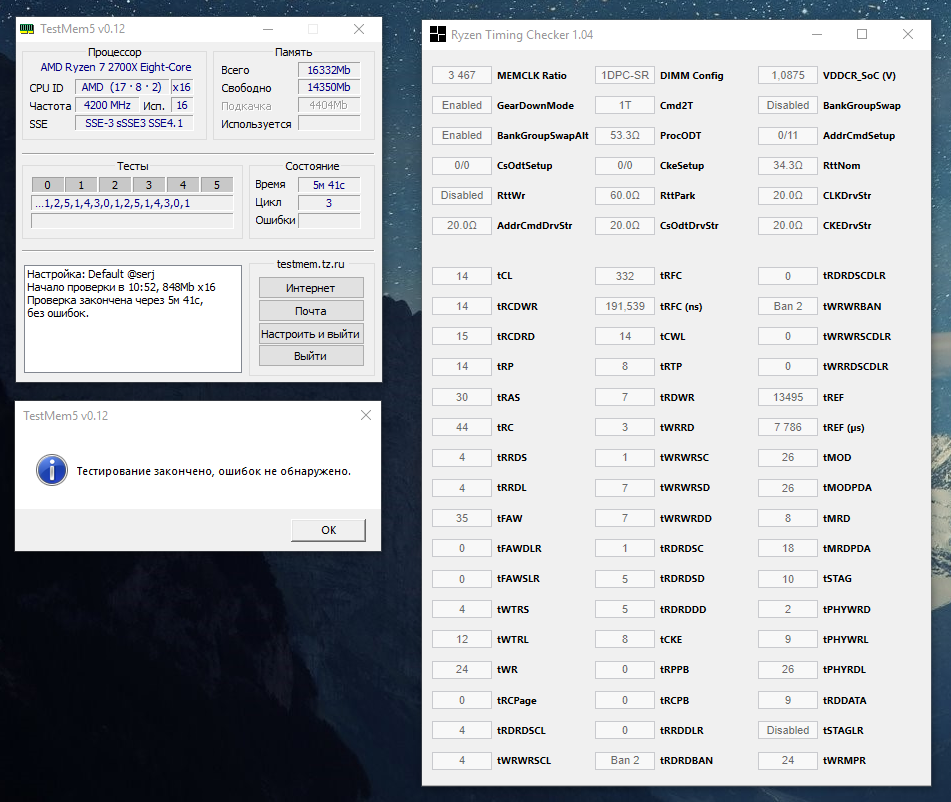

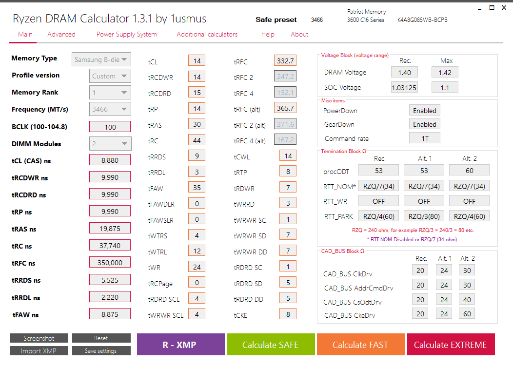

Регистрация: 06.05.2018
Фото: 4
Olegdjus
эээ, так мне калькулятор такие значения предлагал, не понял про материнку... :?:
0.PNG [ 64.71 КБ | Просмотров: 2331 ]
в итоге уже не знаю что ставить в этих параметрах на 3466 и поставил 4, итог таков:
1.PNG [ 271.82 КБ | Просмотров: 2335 ]
2.PNG [ 122.11 КБ | Просмотров: 2335 ]

Sky87, извини, я думал у тебя tRDD_s и tRDD_l местами попутаны. На скрине явная ошибка.
я бы с 6/6 начал. При этом tFAW=24.

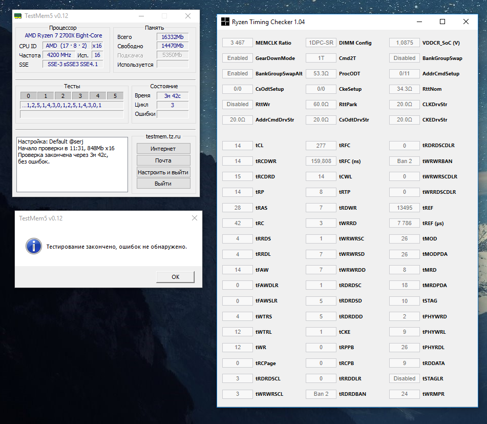

Фото: 4
Olegdjus
вот fast профиль из калькулятора, тест действительно был долгим :?:
щас норм прошел
1.PNG [ 283.46 КБ | Просмотров: 2298 ]
2.PNG [ 122.04 КБ | Просмотров: 2298 ]
Регистрация: 08.05.2015
Фото: 6
Sky87 писал(а):
щас норм прошел
tFAW<4*tRDD_s особого смысла не имеет.
tRDRDSCL=tWRWRSCL можно на 2 попробовать поставить.
Если хочешь на напряжении <1.42 В получить 3533-3600 МГц, то можно попробовать шаг по tCL сделать, то есть на cl15 погонять. Думаю, что получить 3600 вполне возможно будет

Регистрация: 18.04.2018
Такая же фигня с напряжением была. Писал в ASUS (у меня ASUS STRIX), сказали так и должно быть. мой пост
При таких авто настройках у меня температура Tdie в нагрузке (тест аиды) подскакивает до 90+ моментально. Поэтому пришлось фиксировать напряжение. Хотя мне кажется это у меня с камнем что-то, поэтому он так греется)
Тут писали, что даже при отрицательном оффсете накидывается до 1.45v.
Я х-версию и брал для авторазгона, чтобы голова не болела. Все равно болит.
ну то есть бай дизайн.
Заметил такую весчь - если выставить в винде профиль Balanced вместо Ryzen, напруга в простое нормально садится до 0.8v (частота до 2200 вместо 3000). При профиле Высокая производительность ведет себя практически так же, как и на Ryzen optimized. Видимые настройки между профилями - параметр "Минимальное состояние процессора".

Dark_Cloud
Я когда понижал оффсетом на -0.1 не стабильно было. Плюнул и настроил 4.2 на 1.344 ллс 5 и забил.
Да, но при любом чихе всеравно скачет до 1.5. Т.е. это не лекарство.
Регистрация: 22.10.2015
Sky87
Short Activate to Activate Delay Time (tRRD_S): 5,525 ns
Long Activate to Activate Delay Time (tRRD_L): 2,220 ns
Значит действительно память такая нестандартная или с ошибкой xmp записали, поэтому калькулятор выдает не как у всех.
