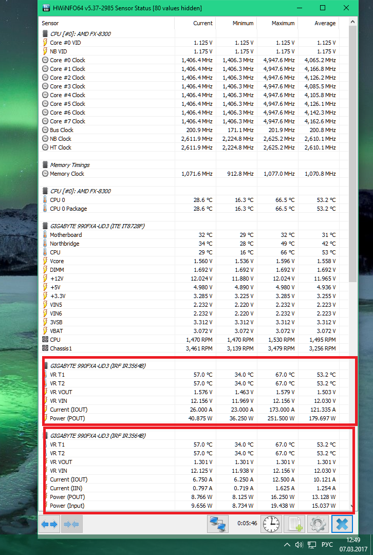

Prof писал(а):
потребление примерно 355 вт а точнее вольт ампер
С софтом вообще ни в одном глазу не бьется.
Добавлено спустя 1 минуту 30 секунд:
Prof писал(а):
на проц 1.575 вольта и до 29.5 ампера
В нагрузке по софту просадок до 1.53v, а сколько там по факту если мультиком мерить?
Регистрация: 30.08.2015
Фото: 42
ну софт то показывает сколько сам проц жрёт и отдельно КП
считает оно естественно кривовато где всё вместе где раздельно это смотреть нужно ,но если взять максимальные амперы и минимальное напряжение то получаем примерно 270 вт ,дальше берём 250 с копейками что показывает на проц и прибавляем то что показывает на КП 22 вт и получаем примерные 270 вт
это не просадки а работа LLC медиум ,если включить экстрим то наоборот напряжение поднимать будет
ну вот не замерил ,хотя это не сложно будет сделать ,померить напряжение на проц
да дело то не в этом ,дело в том что Ты не веришь на слово,что повышение напряжение не всегда способствует повышению потребления эл. энергии
тут же транзисторы а не постоянная нагрузка как допустим у обмотки или спирали
я же не зря говорил раньше про мосфеты VRM ,что они максимум ампер будут выдавать только при подаче напряжения на них 30 вольт а не 12 как в материнках
а Ты и слушать напрочь не хотел
... он показывает, там есть только сколько на входе потребляет и на выходе, а не отдельно по КП/ядрам. Это четко подписано в общем виде. То что на входе ВРМ должно было совпадать с токовыми клещами. А разница по факту больше 100Ватт под линпаком, и это по твоему софт нормально работает? И вообще, в х265 потолок 25* по софту и в линпаке потолок 25* по софту. А по клещам больше 70Ватт разницы между этими тестами. И где эта разница в софте? Вообщем эти показания на таком разгоне явно не бьются, возможно тупо шим не умеет считать больше 250. Попробуй ради интереса на 1.3-1.4v мучать при 4500, будет биться с клещами или нет.
И как ты собираешься получить 355 в линпаке? :lol:
У тебя в софте что х265, что линпак потолок по потреблению одинаковый, что полная чушь.

vus писал(а):
А реально найти даташиты на дроссели в сайбере например? Просто есть под рукой плата с 2-канальным АЦП 14 бит от AD. Если кому интересно могу напряжения замерить, а зная индуктивность, сопротивление и паразитную емкость дросселей можно и непосредственно токи фаз посчитать...
Надо попробовать поискать. Но проще шунт тогда уж, сразу по всему будет, и не надо смотреть по каждой фазе. Или ты хочешь посчитать выходные токи фаз?
а это тогда что ?
другое дело догадаться ещё надо
врм.PNG [ 301.55 КБ | Просмотров: 726 ]

Prof писал(а):
а это тогда что ?
Это хрень, ибо там никак и нигде не набегает на 355Ватт потребление, что было показано клещами под линпаком. Этим показаниям место у параши, они застряли на 255 и совсем не идут дальше с ростом нагрузки.
Поставь 1.6 и будет 25* под линпаком
Поставь 1.45 и будет 25* под линпаком
Ну да, сложно же понять что эти липовые показания УГ, когда в реальности в ~1,5 раза большее потребление.
Если напруга падает относительно простоя под нагрузкой, это просадок напряжения. А то что ЛЛС не в состоянии держать напругу это уже проблема настроек пользователя и самой платы.
Между медиум и экстрим нету ничего чтоли больше?
на посмотри как VRM в экстриме работает
в биос на проц выставлено 1.412 вольта
https://cloud.mail.ru/public/3fcE/GbMRkpZJk
а HWinfo разве показывает ,сколько вентиляторы,PCI-E ну и т.д жрут
а замер приборами в 355 вт был по линии 12 вольт 8 пин питающий мать
Вопрос исчерпан ?
да и ещё это у тебя мать с процом вместе и т.д и т.п жрет под 500 вт а на других матерях такого может и не быть
devl547 писал(а):
Всегда.
тогда что делает транзистор (мосфет) в VRM или блоке питания когда меняется напряжение в большую или меньшую сторону ?
меняет частоту ? и чтобы выдавать определённую мощность 250вт на потребитель не обязательно должна подняться мощность потребления электричества
если транзистор или мосфет просто снизит частоту для поддержания подаваемой мощности в рамках допустимого для потребителя 250вт
в данном случае напряжение возросло перед транзистором или мосфетом ,транзистор(мосфет) снизил частоту чтобы удерживать напряжение на выходе ну скажем 1.4 вольта в нагрузке в 250 вт
а вот с обмоткой .спиралью,лампочкой накаливания и т.д мощность потребления будет возрастать всегда при поднятии напряжения
