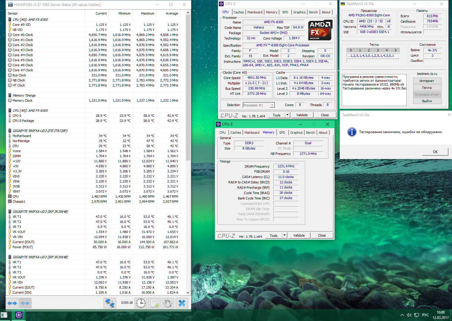

Prof писал(а):
у них MSI слабое место по температуре это VRM ,слишком много терять начинает
У гейминга например были аналогичные мосфеты по КПД, что у гиг и старых асусов. Проблема скорее плотного расположения и слабого охлаждения. Единственное если кто и родил мосфеты иные это то что воткнули на Ауру и Р3.0, но спецификаций на них просто нет в свободном доступе, чтобы точно заявить.
Регистрация: 30.08.2015
Фото: 42
C_i_t_r_u_s писал(а):
Толку нет, 2600 кп не тянет 2400 памяти, разгон кукурузный. 2133 DR всеравно будут актуальнее.
ща проверим
память.PNG [ 1.29 МБ | Просмотров: 1115 ]
