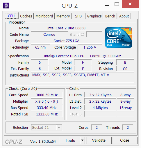

Регистрация: 15.10.2007
Добрый день. Пытаюсь досконально разобраться в вопросе модификации биоса под xeon e5450 на материнку Asus p5g41t-m lx3 ...
На рабочей машине с текущем процом duo E6850 делаю просмотр встроенных в текущею прошивку микрокодов с помощью утилиты intelmicrocodelist.exe согласно инструкции: https://ideafix.name/?p=2490 ... вот вывод intelmicrocodelist.exe для моей текущей прошивки:
Код:
Microsoft Windows [Version 6.3.9600]
(c) Корпорация Майкрософт (Microsoft Corporation), 2013. Все права защищены.
c:\data\temp\p5g41t-m_lx3_bios\from_site_P5G41T-M-LX3-ASUS-0503>intelmicrocodelist.exe P5G41T-M-LX3-ASUS-0503.ROM
Intel Microcode List ver0.4a
CPUID=1067A Rev=A0B 2010/09/28 CRC=B007E7E3 Off=30 Size=2000 Plat=0,4
CPUID=10677 Rev=70A 2010/09/29 CRC=F3710DB6 Off=2030 Size=1000 Plat=4
CPUID=10676 Rev=60F 2010/09/29 CRC=8FE1A237 Off=3030 Size=1000 Plat=4
CPUID=10676 Rev=60F 2010/09/29 CRC=8FE1A246 Off=4030 Size=1000 Plat=0
CPUID=10674 Rev=404 2007/06/08 CRC=F9DEC4B1 Off=5030 Size=1000 Plat=4
CPUID=10674 Rev=404 2007/06/08 CRC=F9DEC4C0 Off=6030 Size=1000 Plat=0
CPUID=10671 Rev=106 2007/03/29 CRC=80731B9D Off=7030 Size=1000 Plat=4
CPUID=10671 Rev=106 2007/03/29 CRC=80731BAC Off=8030 Size=1000 Plat=0
CPUID=10661 Rev=43 2010/10/04 CRC=4B64BA3A Off=9030 Size=1000 Plat=0
CPUID=10660 Rev=04 2006/06/12 CRC=6CC60901 Off=A030 Size=1000 Plat=0,1
CPUID=F65 Rev=0B 2007/05/10 CRC=69B15BBA Off=B030 Size=800 Plat=2
CPUID=F64 Rev=04 2005/12/23 CRC=C66DBF02 Off=B830 Size=C00 Plat=2,4,5
CPUID=F62 Rev=0F 2005/12/15 CRC=0976D137 Off=C830 Size=C00 Plat=2
CPUID=F4A Rev=04 2005/12/14 CRC=5E7996D9 Off=D830 Size=800 Plat=2,3,4,6
CPUID=F49 Rev=03 2005/04/21 CRC=F85D53B8 Off=E030 Size=800 Plat=0,2,3,4,5,7
CPUID=F47 Rev=03 2005/04/21 CRC=AF2CEF0D Off=E830 Size=C00 Plat=0,2,3,4,7
CPUID=F44 Rev=06 2005/04/21 CRC=9F60DB18 Off=F830 Size=C00 Plat=0,2,3,4,7
CPUID=F43 Rev=05 2005/04/21 CRC=77812C17 Off=10830 Size=800 Plat=0,2,3,4,7
CPUID=F41 Rev=17 2005/04/22 CRC=326135C1 Off=11030 Size=1400 Plat=0,2,3,4,5,7
CPUID=F34 Rev=17 2005/04/21 CRC=2CBD6146 Off=12830 Size=1C00 Plat=0,2,3,4
CPUID=6FD Rev=A4 2010/10/02 CRC=9ACE6116 Off=14830 Size=1000 Plat=0
CPUID=6FB Rev=BA 2010/10/03 CRC=ED247070 Off=15830 Size=1000 Plat=4
CPUID=6FB Rev=BA 2010/10/03 CRC=08707B60 Off=16830 Size=1000 Plat=0
CPUID=6F9 Rev=82 2006/09/03 CRC=59C9FE00 Off=17830 Size=1000 Plat=0
CPUID=6F7 Rev=6A 2010/10/02 CRC=9911AAF2 Off=18830 Size=1000 Plat=4
CPUID=6F6 Rev=D0 2010/09/30 CRC=B61EC71A Off=19830 Size=1000 Plat=0
CPUID=6F5 Rev=33 2006/05/01 CRC=6A962ED3 Off=1A830 Size=1000 Plat=4,6
CPUID=6F5 Rev=33 2006/05/01 CRC=6A962F22 Off=1B830 Size=1000 Plat=0
CPUID=6F4 Rev=26 2006/03/12 CRC=DA8E97D1 Off=1C830 Size=1000 Plat=0,2,4,5,6,7
CPUID=6F2 Rev=5D 2010/10/02 CRC=9384A573 Off=1D830 Size=1000 Plat=0
CPUID=6F1 Rev=12 2005/11/29 CRC=A67C6FEC Off=1E830 Size=1000 Plat=0,1,2,5
CPUID=6F0 Rev=05 2005/08/18 CRC=6D5B2CCA Off=1F830 Size=1000 Plat=0
Press any key to exit
Подскажите как мне определить в какой строке мой текущий рабочий процессор E6850 ? ...
вот CPU-Z для моей системы скрин приложен.
Научите плиз определять по этим строкам где там мой процессор который сейчас работает ... хоть тресни не мойму никак ... это мне нужно для модификации биоса что бы оставить и текущий микрокод и микрокод будущего xeon e5450 что бы если проихойдет окирпичивание то просто вернуть старый проц обратно... Заранее благодарен за ответы!
my_cpu-z.png [ 31.36 КБ | Просмотров: 4568 ]
