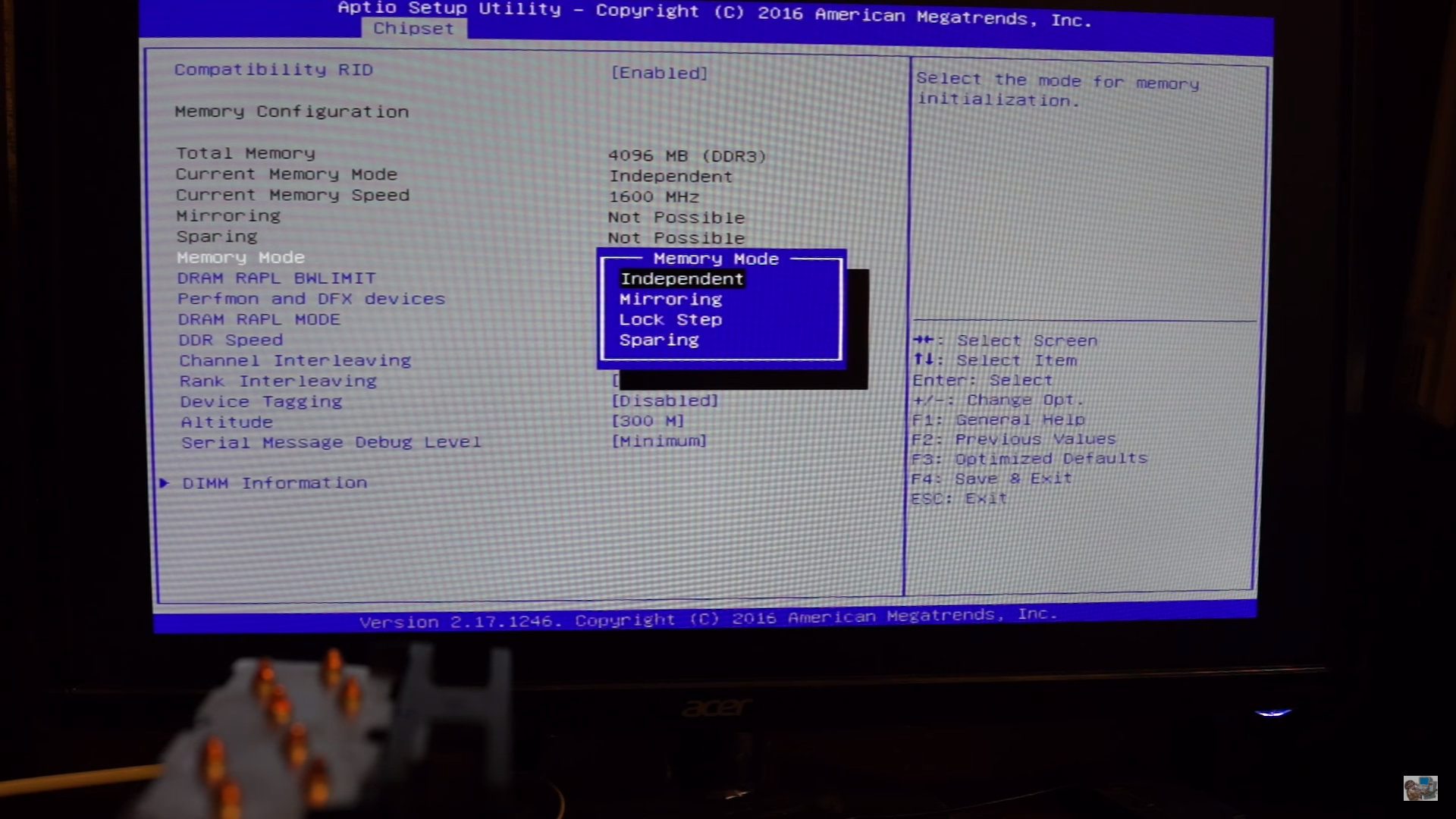

Посмотрел настройки биоса у этой материнки. Какой режим в Memory Mode следует выбирать для 4 планок ОЗУ?

A_z_z_y писал(а):
Это который за частоту отвечает? Он работает адекватно только в патченом биосе. Иначе выше 1333Мгц Вы не увидите.
нет, не совсем это. Во вложении.
Безымянный.png [ 2.55 МБ | Просмотров: 17639 ]

Q-Tuzoff писал(а):
Но этот разгон зависит от установленной винды? После переустановки всё сбросится опять?
Нет, значение FSB шины записывается в куда-то память биоса. Винда вовсе не причем. Если обесточить системник, то настройка собьется и надо будет устанавливать шину заново.
Q-Tuzoff, Вы с английским дружите? Там написано справа сверху "Select the mode for memory initialization".
А чуть выше пункта "Memory Mode" написано что режимы Mirroring и Sparing не поддерживаются.
У меня стоит Independent и что-то не вижу смысла менять его.
ПС: в биосах Хуанана есть куча непонятных настроек. В других дектопных биосах я их никогда не видел. Подозреваю, что там серверные уши торчат. Не вижу смысла досконально разбиратся в каждой настройке, если и так все хорошо работает и разгоняется ;)

Регистрация: 28.05.2017
A_z_z_y, моя система еще в пути, а это скрин просто чужой с 4x1 установленной плашкой. Что-то другое будет доступно при 4 плашках оперативы? И что выбирать тогда?
