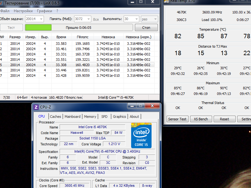

Регистрация: 29.01.2014
Добрый день, друзья оверклокеры и просто читающие данный форум !
Хочу обратиться к вам за советом, так как просто не знаю что делать и как быть со своей проблемой !
Собрал я 3 недели назад системный блок значит конфиг такой:
Проц: i5 4670k
плата: MSI Z87-G55
Кулер: Zalman Performa
Термоинтерфейс: Zalaman ctg-2 ( Докупал отдельно шприц и менял термопасту, думал не правильно нанес
но оказалось проблема в другом - дальше объясню )
оператива: Corsair Vengeance 2x4 1600 mhz
блок питания: Chieftec CTG 750c
жесткий диск: WD 1TB 64 mb blue
Суть проблемы такова - Вольтаж без разгона 1.213 безо всякого разгона и с выключенным профилем x.m.p. и Enchanced turbo
сейчас вообще все настройки Биос по умолчанию и вообще вот скрин http://forums.overclockers.ru/download/ ... ew&id=8822
Скальпировать я его буду но думаю через год, для меня это не малые деньги что бы убить проц на 3й неделе жизни.
Может быть поможете как то решить проблему или все таки у меня мегаунылый камень ?
Пытался сделать кое какой разгон. Поставил множитель 40 и фиксированный вольтаж 1.189 но Lynx при этом все равно не прошел
дальнейшее поднятие напряжения не возможно про причине приближения к троттлингу.
Буду очень признателен любой помощи и советам
Хотел бы ещё добавить что память работает на 1333 mhz 9-9-9-24 при включении X.M.P профиля 1600 mhz 9-9-9-24 но более агрессивно работает turbo boost
тоесть на 3.8 в тестах но это почти моментальный троттлинг так как вольтаж при этом в CPU-Z 1.302 v кошмар короче какой то :((
Безымянный.png [ 205.82 КБ | Просмотров: 857 ]
