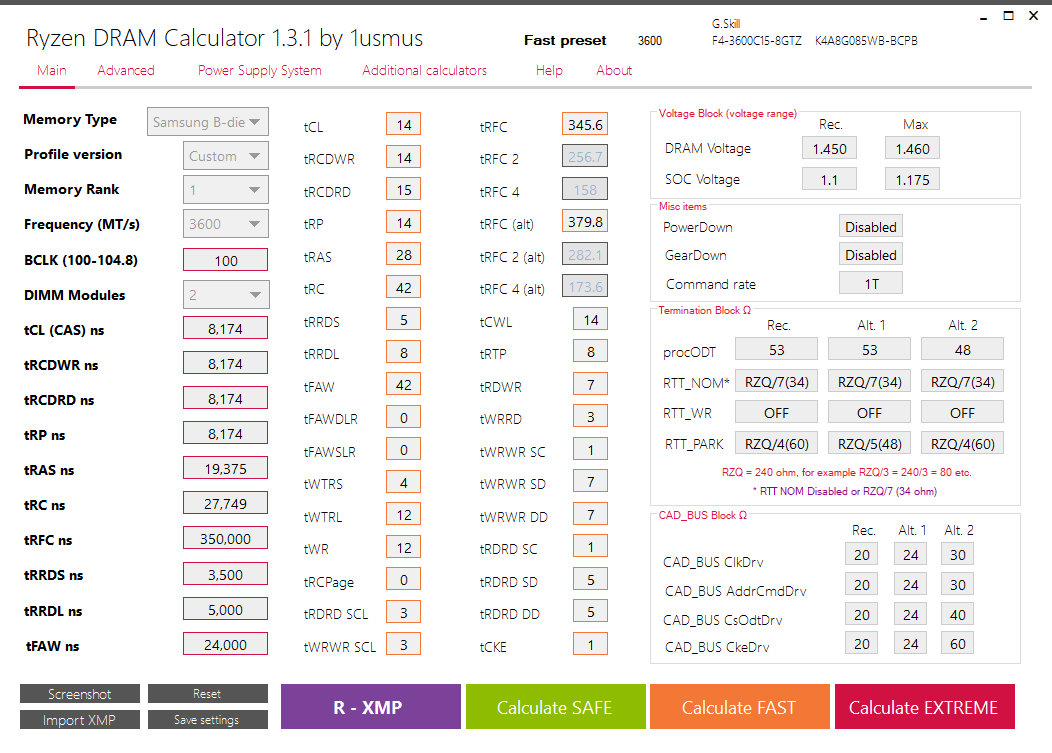

Sky87, ну так возьми дефолтные значения для б-дай из готовых пресетов калькулятора. Например для фаст 3466 tRRDS 4(5) tRRDL 6
Регистрация: 06.05.2018
Фото: 4
goaftw
Ну у меня щас и так 4 и 4.
Регистрация: 17.05.2018
А импорт xmp с тайфуна работает? Чет странные какие то тайминги. В fast профиле trrds 5 trrdl 8 tfaw 42. В прошлых версиях выдавал 4 6 24
3600.png [ 64.57 КБ | Просмотров: 1980 ]

Sky87 писал(а):
может сделаете уже норм версию калькулятора?
Господи, это самый смешной комментарий за всю историю этого форума. Я конечно извиняюсь за оффтоп, но это просто издевательство, как можно такое выдать... человек который потратил на это миллиард "жопачасов" и разбора каждого параметра, делал это для вас, чтобы вам было легче, который по сути сделал услугу АМД...каждый владелец райзена знает об этом калькуляторе, но вы...вы - зло.

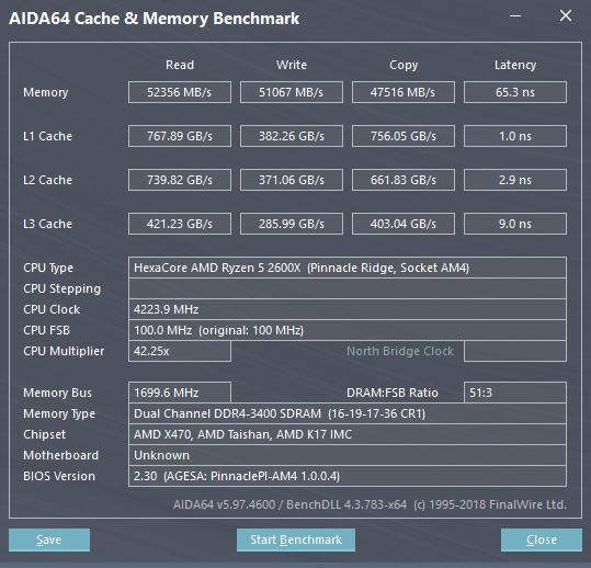

Результаты изысканий:
Стал поджимать вторички, для tFAW по-прежнему выполняется соотношение TRRDS x4 минимум: 16 - ТМ5 3 цикла проходит, ошибка на 5 цикле; 20 - то же самое, 3 прохода ок, ошибка на 9. tFAW 28 (4*7) - ТМ5x12 проходит, HCI memtest 400-700% ok. Калькулятор предложил 15.
В лоб остальные вторички с калькулятора (пресет 3400 safe Samsung OEM v2) не прокатили, пришлось биос сбросить. TRFC удалось снизить с 596 до 446 (ниже не пробовал, но на 416 ранее не стартовало), tRDRD/WRWR SCL 5/5 (было 7/7), остальное авто. По Аиде это быстрее, чем нестабильные 3466 с теми же основными таймингами. Основной буст по скорости копирования памяти (около 6,5%). Осталось только tWR пошевелить, но мне кажется, память и так на пределе. Если прайм выдержит, будет на постоянку.

1usmus
Ах ну извини, я незнал что для работы твоего калькулятора требуются православные материнки. Брал гигабайт так как они первые появились из 470 чипсетов.
Регистрация: 07.06.2017
Откуда: Persey omicron
Sky87
Довольно флейма.Абсосали и разжевали что тайфун по какой-то причине сохраняет неверно профиль.
tRRDS 3,500ns tRRDL 5,000ns это постулат был и будет. Буквы в конце абревиатуры это short и long. Long не может быть короче short.
Twitter -> @1usmus
Фото: 4
1usmus
Добавь в шапку эту инфу. Как об этом народ должен узнать?! Первый раз слышу, хотя в ветке давно.
