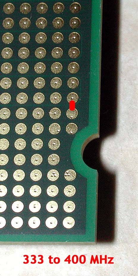

Можно попробовать старый добрый BSEL MOD. Бери паяльник, лучше маломощный, с тонким жалом, и замыкай припоем пару соседних пинов https://www.overclockers.com/intel-lga775-pad-modding/ владение английским необязательно, там по картинкам всё понятно. Есть шанс что м.п. запустит процессор на шинке 400. Но может и не запустить.
Если запустит, но процессор будет нестабилен из-за нехватки напряжения (прогнать тесты в AIDA, Prime95, Linx) - через пайку других падов можно приподнять напряжение. (под рукой ссылки нету. можно поискать по теме, я вроде уже тут выкладывал. если что, то в личку пиши).

АИДА говорит, что реальная частоты шины 333 МГц. Контакты, как я понял, эти
Контакты
775400.jpg [ 94.71 КБ | Просмотров: 1031 ]
Правильно? Ещё почему-то каждая планка работает на частоте 533 МГц. То есть 533х2=1066, хотя на планках написано 1333. Это они туда не те планки вставили?
Регистрация: 16.10.2004
20BaLeN02 да, эти контакты.
Частота памяти 1066 потому что это 775 сокет, ddr3 только-только начал поддерживаться (на последних чипсетах под 775), вряд-ли м.п. на автомате будут запускать память на 1333, в некоторых м.п. ручками можно выставить частоту 1333 (и насколько помню, в описании таких м.п. пишут 1333(OC), т.е. разгон). Но у тебя разгона нет, скорее всего нет и настройки частоты памяти. Зато на 1066 автоматом выставляются тайминги 7-7-7, верно? На 1333 будут 9-9-9, то есть по сути почти одно и то же, если двуканал то вообще разница околонулевая, имхо.
Не будет зависаний/глюков. Если у тебя, как и в тестах, напряжение под малой нагрузкой порядка 1.2В то я практически на 100% уверен что напряжения хватит для разгона на 400-й шинке.
