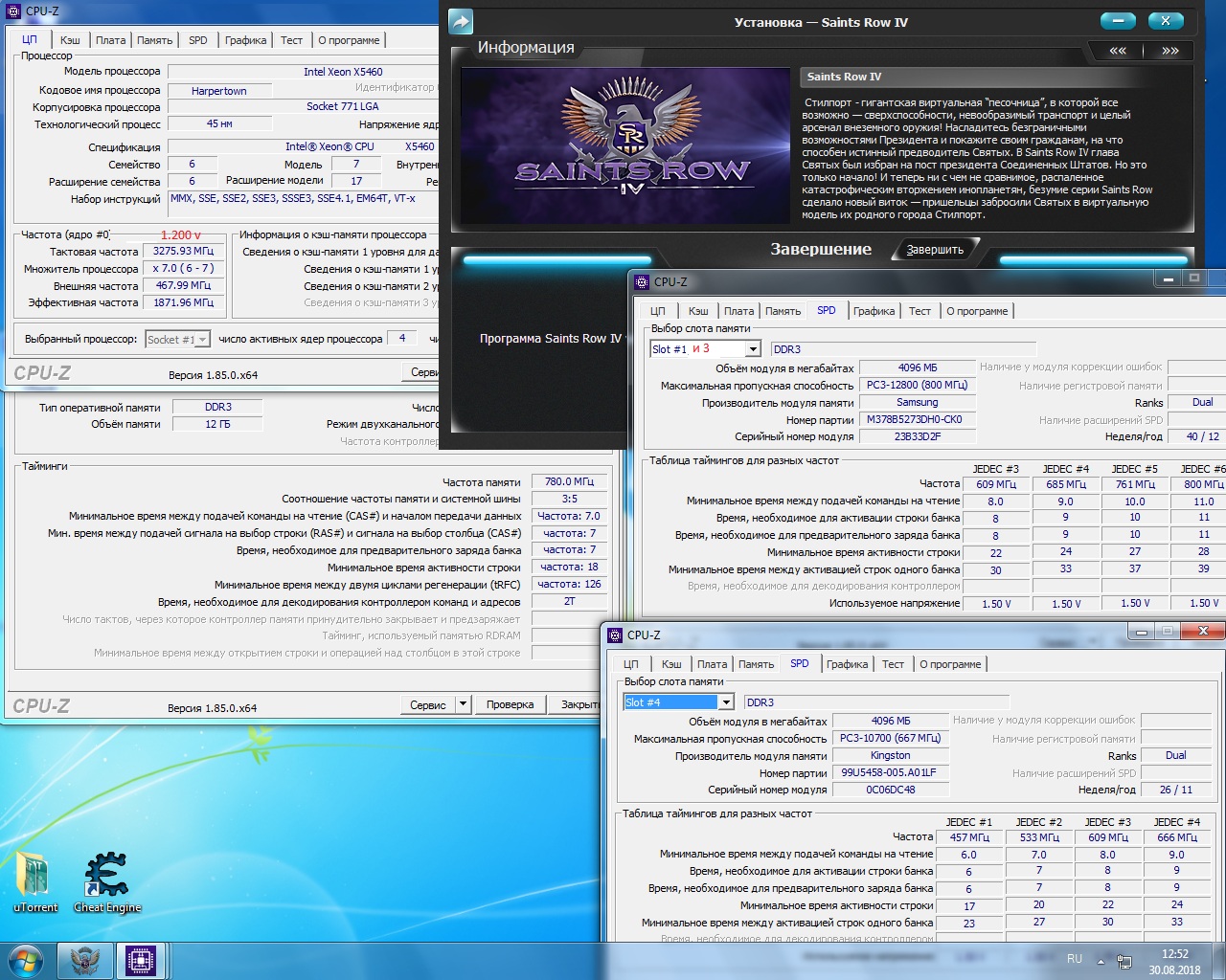

Скрин с CPU-Z
Регистрация: 16.03.2004
Откуда: Псков
У тебя еще и VT-X вроде нет.Тоже должен быть вроде.попробуй биос от китайца прошить.Genius или как-то так.На идеефикс есть ссылка на его сайт.Блин сам от идеификс прошил биос,проц должен придти в выходные....Но и от китайца скачан тоже.

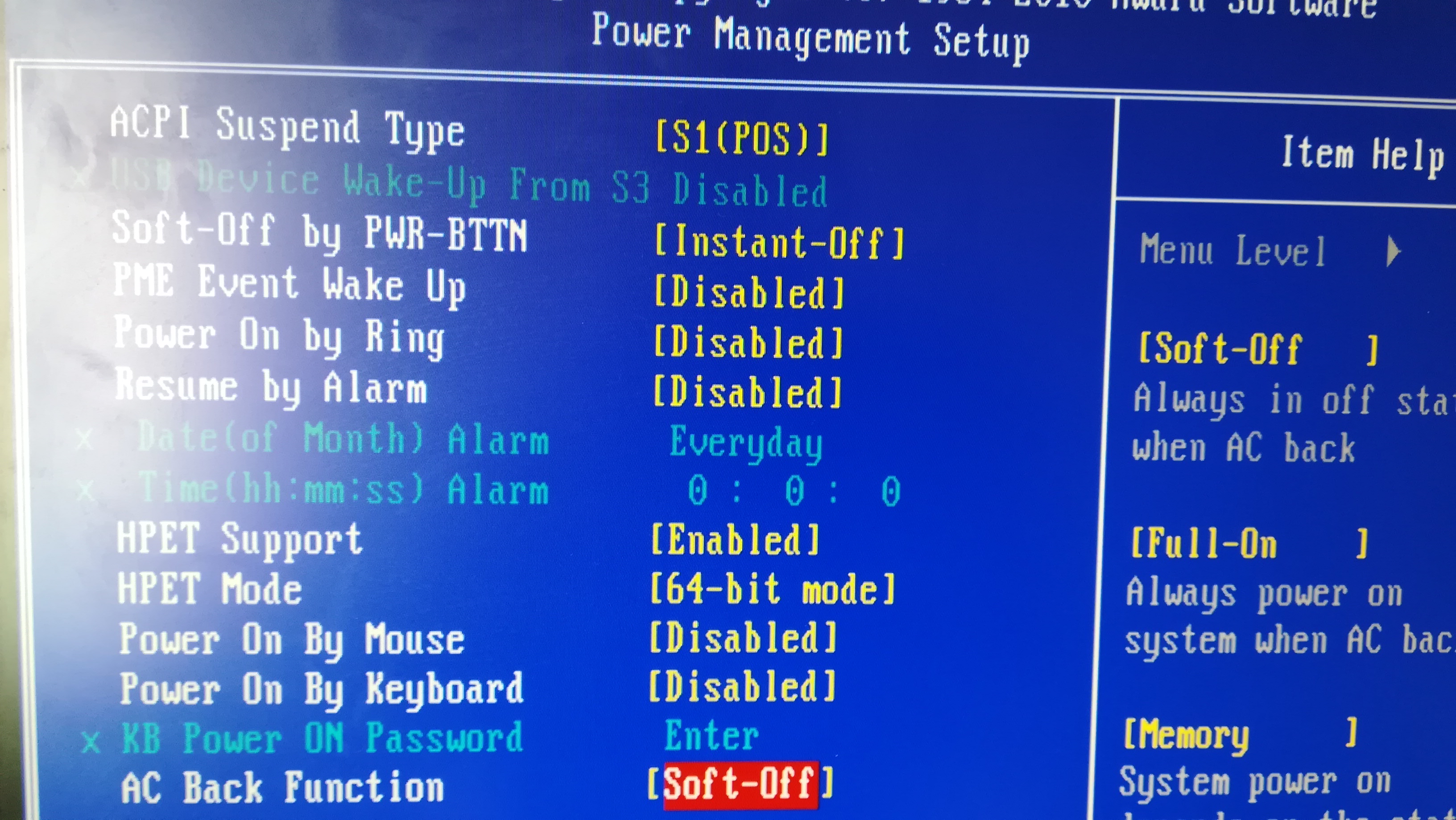

Регистрация: 04.05.2015
При установке шины в районе 334-470, вылазила ошибка "-12" при установке игр.
В BiOSе отключив почти всё в подменю, ошибка пропала до частоты 468.
IMG_20180830_120230.jpg [ 1.59 МБ | Просмотров: 831 ]
1.jpg [ 499.88 КБ | Просмотров: 831 ]
