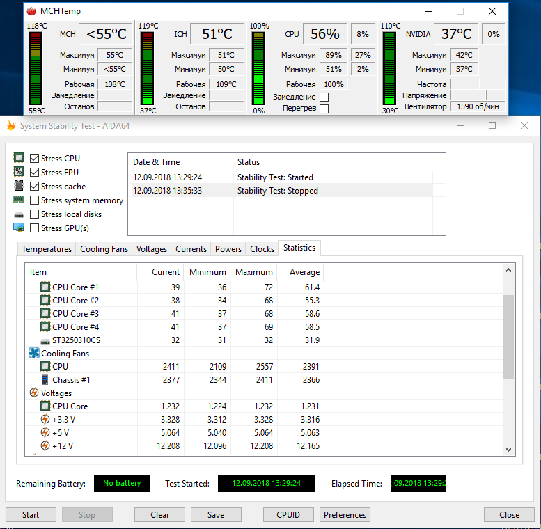

горе разгонятель. ты смотрел просадки напряжения на цп в тесте FPU аида64? какая максимальная температура? нужно от этого исходить! и обяз HB -1,3в fsb -12,5в .на цп докинуть хотя бы до 1,25 под нагрузкой!
ой спасибо вам, что вы начали почти с оскорблений. я делал тест стабильности в АИДЕ и смотрел на температуры и троттлинг. Температура была 65-67 но не больше градусов в течение 15 минут дольше не делал. Троттлинга не было. Просадки напряжения не смотрел, разве аида может точно показать просадки?(Мне когда-то объяснили, точно покажет измерительный прибор но не софт, поэтому я туда не смотрел) В играх температура 60-63градуса не больше (играл около получаса). Как я пришел к такому напряжению - объясняю, с запускал тесты в аиде и OCCT и смотрел какое было максимальное напряжение в CPU-Z, это же напряжение ставил и в биосе как на Q6600 так и на Xeone. Со старым процессором все было норм - здесь не получается. Вот и спрашиваю.

аида.png [ 35.3 КБ | Просмотров: 912 ]
после провального теста, зашел в игру на 45 минут без перезагрузки - все нормально кроме того что 1 ядро греется на 5-6 градусов больше остальных. Если 2,3,4 где-то 60-63, то 1 греется до 67-68. Пока сбросил на дефолт...

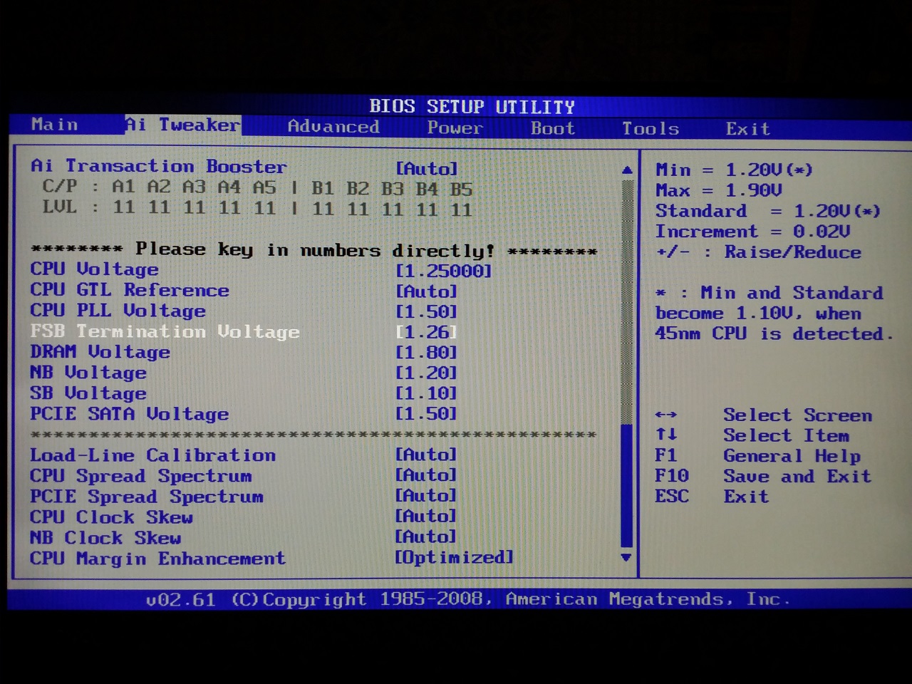

NumbaZ фсб вольтаж и нб вольтаж чуть приподними 1,2 думаю должно хватить, для 400 шины. а возможно даже только нб вольтаж 1,2 но радиатор на мамке не очень, надо мониторить температуру северника мсн темп. короч надо ковыряться где не хватает, я думаю что на мосте, но может и на проц надо добавить, мамка хорошая, просадок особо не должно быть с ллс. ну и там дофига второстепенных параметров можно настраивать.

NumbaZ Верь аиде)) Да, это не высокоточный осциллограф, но обычно напряжение достаточно правильно показывается. Просадка под нагрузкой - это около одной(-двух) десятой вольта от выставленного в биосе, софтовый мониторинг это хорошо чувствует. Для предотвращения просадок придумали LLC (не на всех м.п. есть). Cpu-z, кстати, в некоторых случаях показывает отличное от АИДЫ напряжения, я склонен больше верить АИДЕ.
p.s. НБ - это NB, на третьем твоём скрине. fsb, конечно, же имелось ввиду 1.25, а не 12.5)) Да, значений вольтажа, которые на скринах, недостаточно, поднимай подсказанные 3 напряжения, после того как будет стабильность, попробуешь приспустить и снова проверки, а потом когда покажется что стабильно, то немного подними для постоянного пользования (запас прочности).

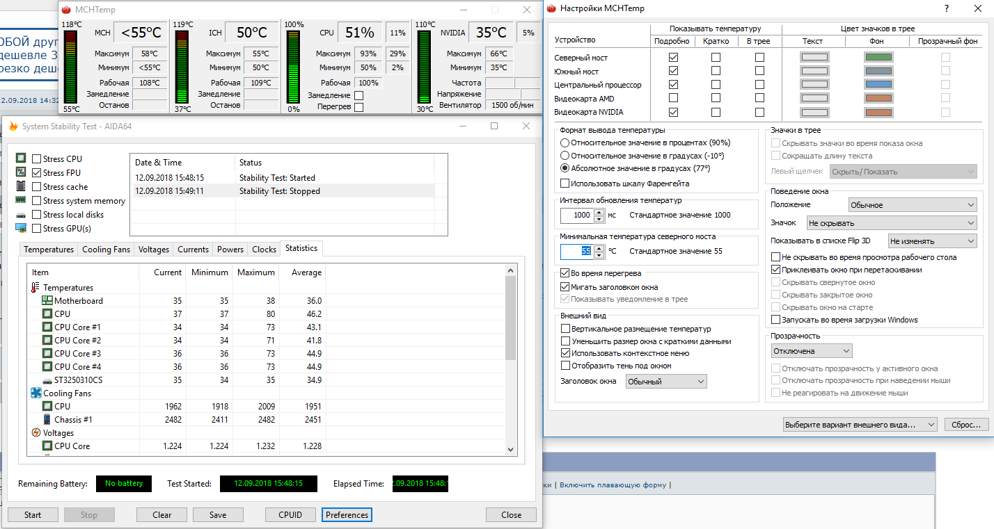

температуру смотрю в аиде и в MSi afterburner во время игр (разница около 10градусов. К примеру аида 50 msi 60) кому здесь верить я не знаю, но отталкивался от большего значения.
Нене, я на авто не гоню, это я о том что на ютубе видел ролики где на моей мамке вообще на авто до 4.4ггц гнали.
Вот с этими настройками биоса сейчас тестил аиду 6 минут, дальше не стал температура процессора меня напрягает...

аидамср.png [ 61.12 КБ | Просмотров: 848 ]
какой софт наименне врет по температуре процессора? MCHtemp вообще какие-то проценты показывает.

NumbaZ аида правильно показывает а в мси афтербунере можно сделать формулу коррекции х-10, ато и -15. мсн запускай и запускай какуюнибуть игру в разгоне а потом смотри макс температуру, у тебя вроде все отлично потемпературам, но у тебя температурофобия.
если хочешь увидеть именно температуру, оставь галку фпу в аиде, а остальные убери, вот там будет под 80.

в настройках МСРtmep так и не понял как вместо процентов показывать градусы.
а в аиде и правда 80граудсов.
