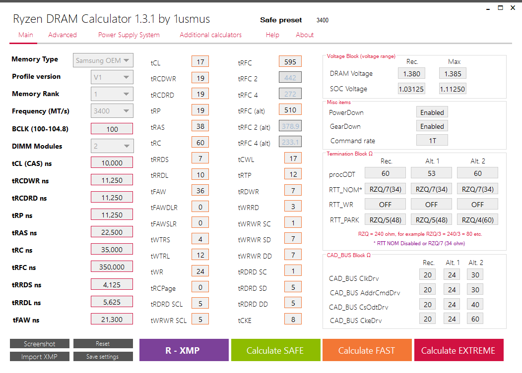

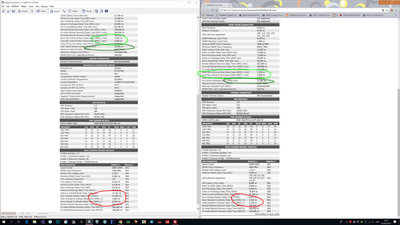

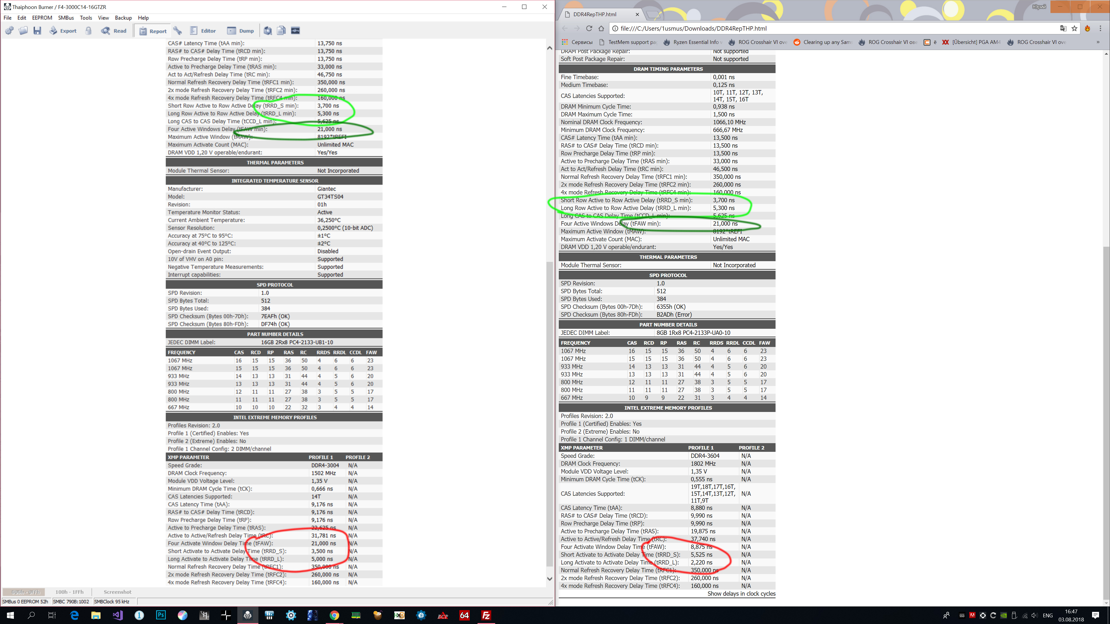

Sky87
для примера моя память и скачанный твой репорт
импорт тайфуна
импорт.jpg [ 1.39 МБ | Просмотров: 3270 ]
JEDEC я обвел зеленым, определилось верно в обоих случаях, а вот XMP выдало странные вещи. Еще никто не обратил внимание что tFAW в 3 раза ниже нормы , 8 ns вместо 21ns.
От куда проблема?
1) старый тайфун(и любая другая программа мониторинга) и новая агеса = неверное чтение. Обращение к SM_bus по неверным регистрам
2) висит приложение в трее которое обращается к SM_bus, а если есть обращение то будет неверное считывание. У меня такое когда включена Aura (настройка подсветки) или CAM (настройка водянки)
3) ошибка на заводе когда зашивали профиля в плашки
4) врядли, но виновник разрабы биоса
Twitter -> @1usmus

1usmus
Тайфун 1.4 версия. Hwinfo64 и msi about в фоне. Попробую их отключить.

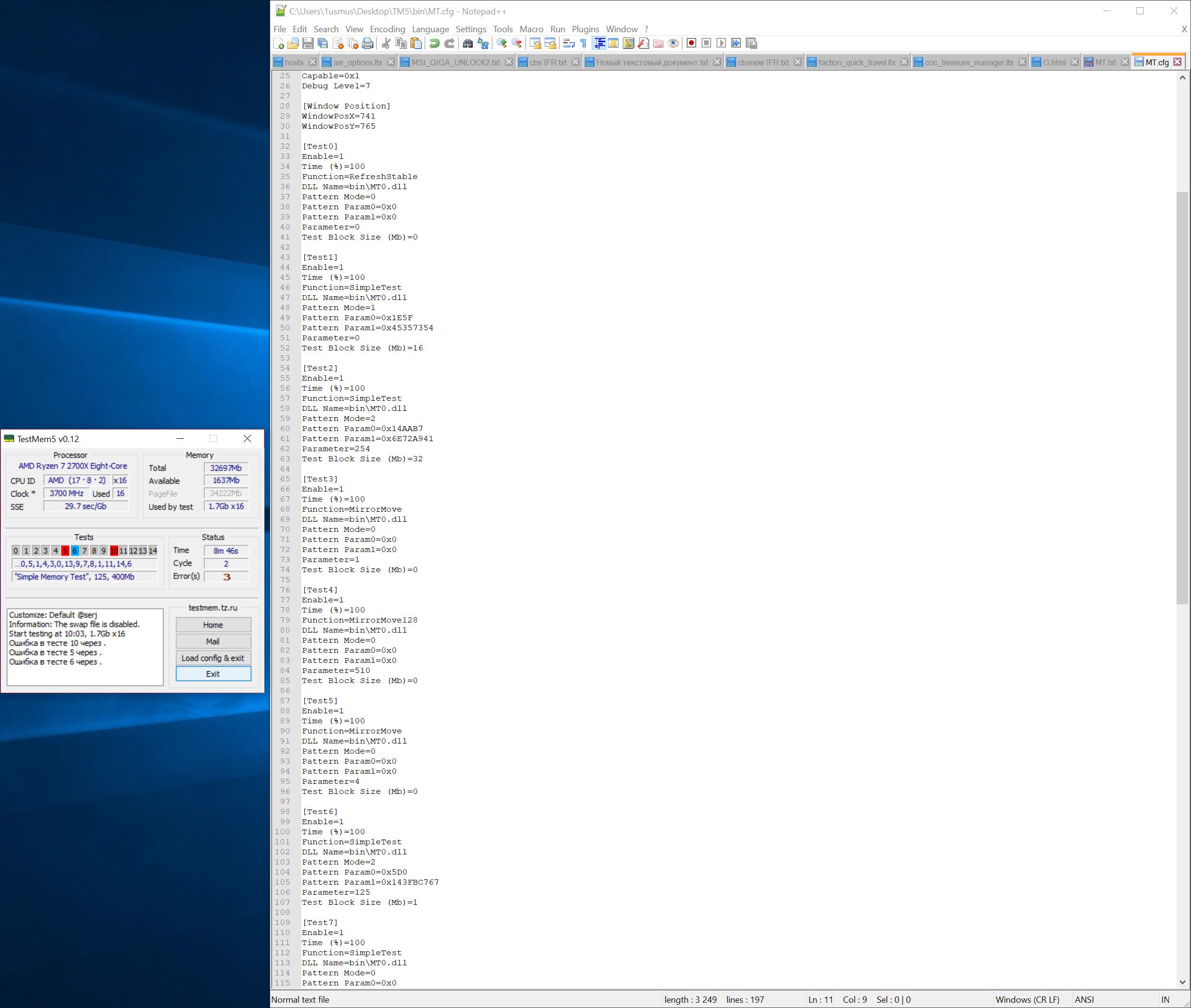

TM5 0.12 config mod by 1usmus
Я долго думал как ускорить тестирование памяти, сделать его комплексным, и вот вам выкатываю конфиг для TM5 0.12 , в котором 15 тестов вместо 6.
Новые тесты это гремучая смесь проверки целостности данных по случайно генерируемому шаблону и объему блока.
Так же могу предоставить версию для тредриперов и все что работает для больше чем с 2 каналами.
картиночку вам
для пацанов.jpg [ 674.07 КБ | Просмотров: 2987 ]
скачать: https://drive.google.com/open?id=1bZz_m ... kqU0wfh4Ep
закидываем в папку bin с заменой
попробуйте теперь пройти тест чтоб было без ошибок :lol:

1usmus Мой микрон после долгой настройки проходит новый мемтест. Напруга на память 1.25v. Скрин с одним прогоном Кстати, вы были правы моя память вообще не любит поднятие напряжения выше 1.35 тупо не стартует. И ещё очень странная фишка память почему то не стартует на частотах ниже 2933mhz. Причём с 18 таймингами память запускается даже на 3533 но на 1.3v. А вот тайминги ниже 18 память отказывается принимать даже на 2933, почему понять не могу :(
P.S. Три прогона только, что пройдены без ошибок :)

1usmus
огнищще! :beer:
23 минуты на 5 циклов, в два раза дольше прежнего шаблона

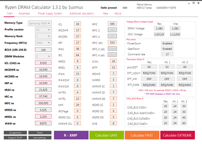

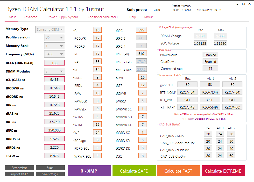

1usmus писал(а):
tRDWR и tWRRD у тебя очень интересные, объяснишь почему именно они?
Это мать на автомате выставляет. Для 3400 и 3533 10/12, для 3333 ХМР 9/12.
Калькулятор предлагает 7/3, но если выставить все вторички по калькулятору - приходится биос сбрасывать.
Я в итоге остановился только на коррекции tRDRDSCL / tWRWRSCL, tRFC, ну и tFAW покрутил, остальное авто.
Вот то, что предлагает калькулятор при импорте профиля SPD Тайфуна:

Импорт SPD был сделан еще на старом биосе и агесе. Обратите внимание на tRRDS и tRRDL - как обсуждалось выше, они перепутаны, L меньше S.
Если в калькуляторе использовать кнопку R-XMP, то скорректированные значения уже более разумны:
3400 safe R-XMP 1.3.1.png [ 63.12 КБ | Просмотров: 2750 ]
4.125 и 5.625 нс соответственно.
Но и формула основных таймингов предлагается уже другая. У меня же получилось в итоге нечто среднее между 16-17-17-36-64 и 17-19-19-38-60. Если по одному добавлять параметры из калькулятора - может и найду, какой из них рушит систему. Но че-то нет сил уже.
На прошлом биосе это точно были tWTRS 4 (в авто было 6) и tRDWR 7 (было 10) = clrcmos. На новом биосе эти параметры мать выставляет такими же. Скорее всего, их уменьшение приведет к такому же результату.
