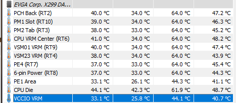

У меня так:
Снимок экрана 2021-04-11 112520.png [ 18.93 КБ | Просмотров: 1203 ]
Снимок экрана 2021-04-11 112255.png [ 13.95 КБ | Просмотров: 1203 ]

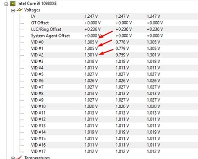

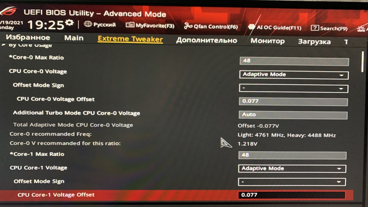

Приветствую, подскажите, решил разогнать процессор PER CORE, но не могу понять, почему при выставлении оффсета частота не сбрасывается. На скриншоте первые 3 ядра. Остальные пока в мануале. Режим Adaptive хочу выставить на каждое ядро свой
thumbnail_IMG_1484.jpg [ 167.05 КБ | Просмотров: 924 ]
Screenshot_2.jpg [ 160.24 КБ | Просмотров: 924 ]
Регистрация: 14.02.2011
Откуда: Kaliningrad
Фото: 32
Jack78
Частота ядер не сбрасывается из за энергосберегающих настроек в Windows и BIOS. Вы где то и что то покрутили и перекрутили.
13700KF | 2x16 DDR5 | GV-N407TAORUS M-12GD | King 1Tb+980Pro 1Tb | SF-1200F14MP | WD20PURZ | WD2000FYYZ | MG07ACA12TE
Регистрация: 04.11.2009
Откуда: Estonia
Cyborg39rus писал(а):
Jack78
Все энергосберегающие настройки включены как в биосе, так и в Windows, если выставить одним оффсетом по всем ядрам, то проблемы нет. Оффсет по МЕШ так же проблем не имеет.
