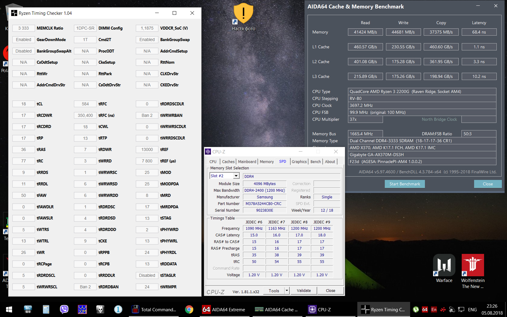

Здравствуйте, подскажите, что то я почитал тему и вообще не пойму, какую мне выбрать память в калькуляторе ? Если настраивать в ручную то получается так и TestMem5 с усложненными настройками проходит.
memory.jpg [ 899.23 КБ | Просмотров: 2224 ]
У меня вроде как C-Die? А такой в калькуляторе вообще нет, что и куда можно поправить?
Регистрация: 11.02.2005
Откуда: www.nvworld.ru
Samsung OEM попробуйте.
У Вас почему-то не читается блок ProcODT/RTT/CAD.
BankGroupSwap для синглранка лучше выключить, теоретическая ПСП снизится, но в играх результаты лучше.

nzl
это ОЕМ,отдельно я не делал, разница лишь в том что 4гб модули работают на более низком tRFC

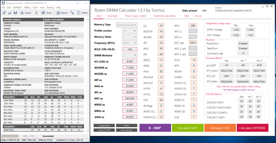

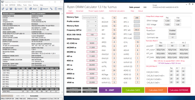

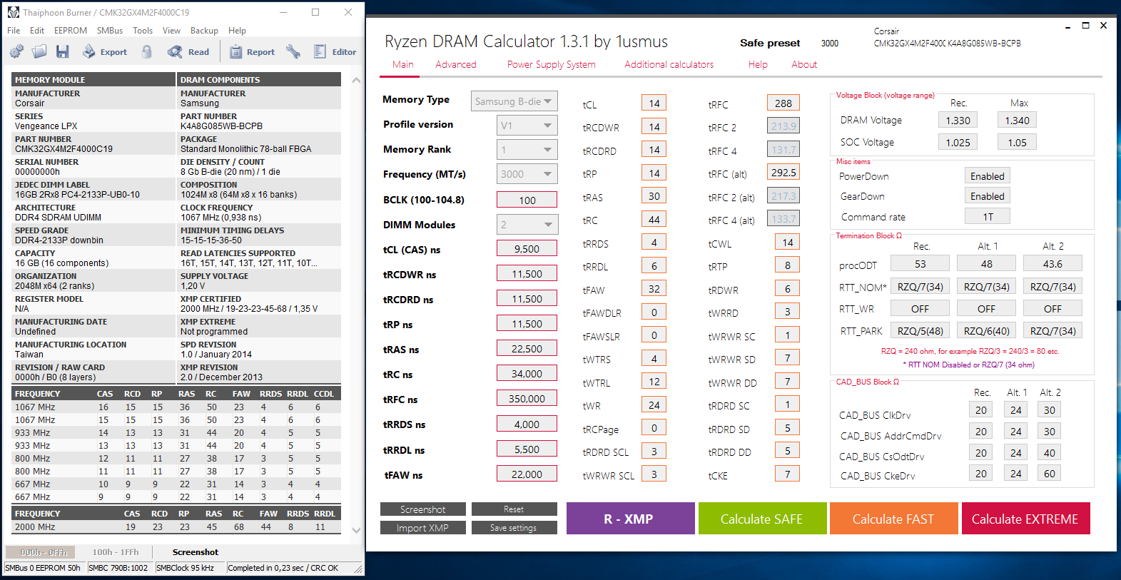

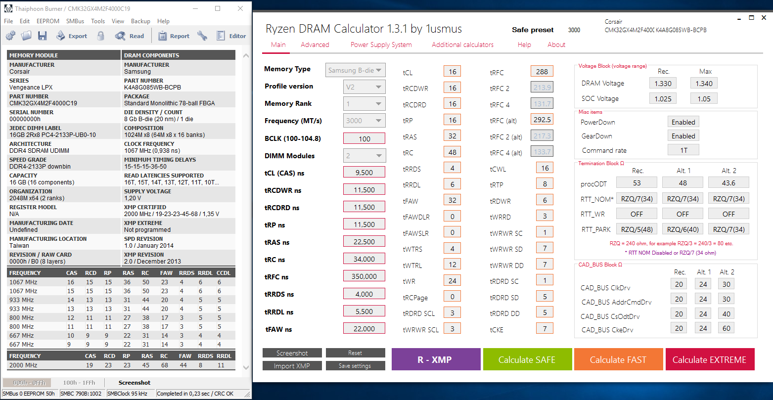

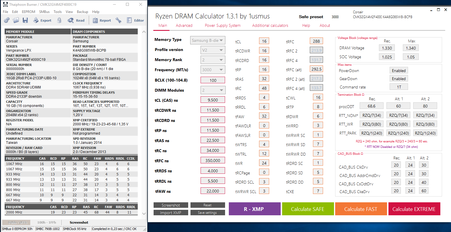

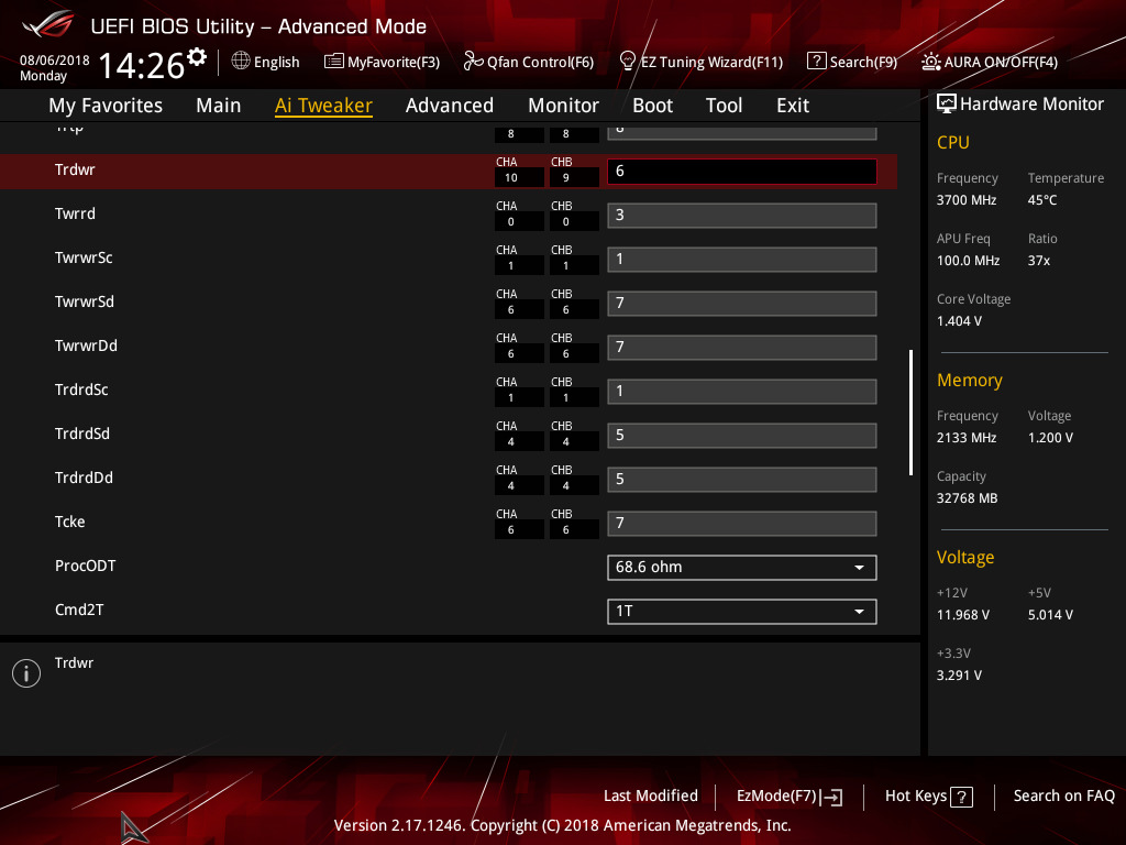

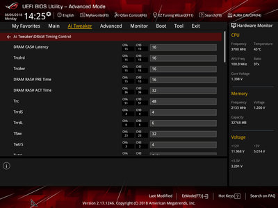

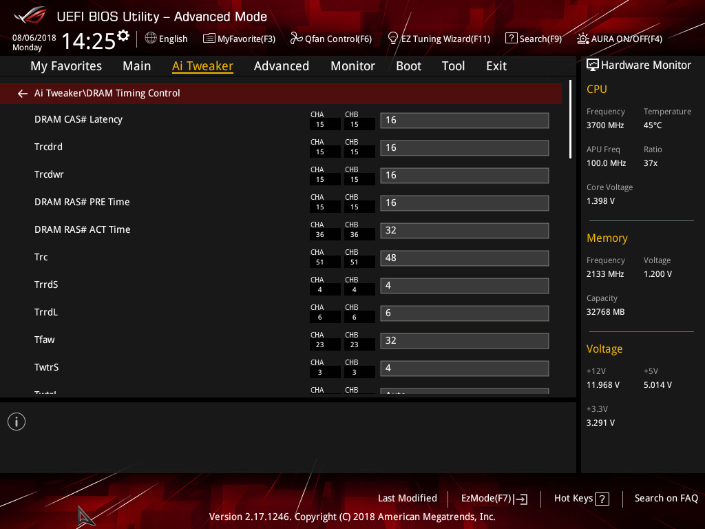

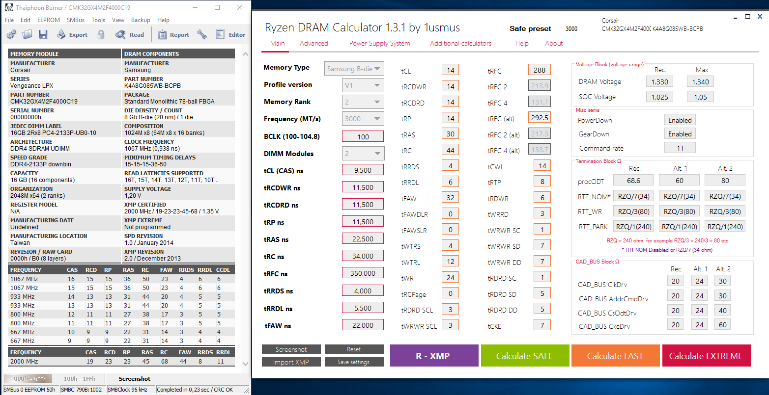

Итого добрый день.
Подскажите что делаю не так.
Есть в наличии
Процессор AM4 AMD Ryzen 7 2700X
Материнская плата ASUS S-AM4 ROG STRIX X470-F GAMING (BIOS v. 4018)
Оперативная память DDR4 32Gb 4000MHz PC-32000 Corsair Vengeance LPX (CMK32GX4M2F4000C19)(2x16Gb KIT)
Проблема: Не могу разогнать память выше 2800 (2800 берет даже просто при повышении питания)
Уже на 3000 в memtest+ валятся ошибки или вообще не запускается BIOS просто сбрасывает все настройки и грузится в аварийном режиме.
Что делал:
1. Thaiphoon v. 14.1.0.1 Build 0721
2. Ryzen DRAM Calculator 1.3.1
1.png [ 163.92 КБ | Просмотров: 1949 ]
2.png [ 146.66 КБ | Просмотров: 1949 ]
3.png [ 148.46 КБ | Просмотров: 1949 ]
4.png [ 146.84 КБ | Просмотров: 1949 ]
Причем вот тут товарищь пишет что эта память разогнана до "3800 MHz 17-18-18-36 CR2" Переход с 6-ядерного Sandy Bridge-E на 8700K и небольшой бонус в виде Ryzen и Lynnfield
Что делаю не так? Какие скриншоты принести?
P.S. Можно еще уточнить, что такое Profile version и Memory Rank? Что выбирать в программе?
Я так понял что V2, мотому как если выбрать V1 система просто наглухо зависает, с V2 хоть как то старует, хотя и дальше сбрасывает настройки.
Нужно ли читать "R-XMP" перед калькулятором?
Заранее спасибо.
Регистрация: 07.06.2017
Откуда: Persey omicron
Dark_Cloud
Trcd - время, необходимое для активизации строки банка, или минимальное время между подачей сигнала на выбор строки (RAS#) и сигнала на выбор столбца (CAS#).
Операция записи более энергоемкая и мы потому должны ее начать раньше чтоб она имела больше времени на перезарядку банков. Перезарядка же может идти параллельно не дожидаясь окончания tRCD.
Все равно что до бесконечности увеличивать емкость обоймы калашу. Вопрос только в том чтоб не заклинила подача (успевали банки заряжаться) и не было перегрева.
Так же там много бреда с википедии. На тренинге памяти не происходит к примеру изменение таймингов, а только установка и калибровка управляющих сигналов CA, CLK, DQ, DQS, ZQ.
das
Выставил частоту
Выбрал ранг (он у тебя 2), чипы (samsung b-die)
Выбрал профиль V2 (в твоем случае)
Нажал R-XMP
Нажал SAFE или FAST
Сохранил скрин себе и идешь в биос выставлять эти настройки
Я крайне не рекомендую использовать Custom, это режим для профи, чтоб они могли видеть что происходит с некоторыми важными таймингами.
p.s. дуалы выше 3266 не поедут на АМД сейчас, у него 3800 на интеле
Twitter -> @1usmus
Регистрация: 09.01.2007
Фото: 154
Почитайте шапку и поиск по теме поюзайте, там же всё написано как и что выставлять. Полдела вы уже сделали, не останавливайтесь на достигнутом.
Подскажу, что в лучшем случае 3333CL14 на этих плашках получите (если материнка и КП проца позволят). 3200CL14 реальнее, двуранг всё же. О частотах Интела можно не заикаться :)
я бы еще посоветовал действовать поэтапно:
1 заход - определить, стабильны ли первичные тайминги калькулятора, вторичные в авто. Определиться с самыми стабильными procODT, RTT, CAD bus, подобрать CLDO_VDDP. RTT nom может принимать значение калькулятора или off.
если все ок, то 2 заход - крутить вторичные (я бы начал с tRFC, затем tRDRDSCL, tWRWRSCL, tWR, затем остальные)
очень может быть, что какой-то из вторичных параметров память не переварит.
если все равно никак, снижать частоту на одну ступень и заново.
1usmus писал(а):
У меня только с колдбутом 3666 стабильны, эта фича мне пользу все же приносит
ну на высоких частотах только так :D
я вот прямо слышу, как мои HDD (один wd с 42000 часов пробега) при пяти рестартах орут мне из системника "хватит!!" :shock: :-)

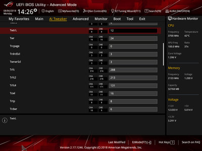

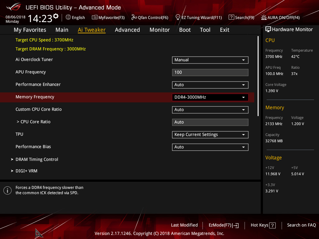

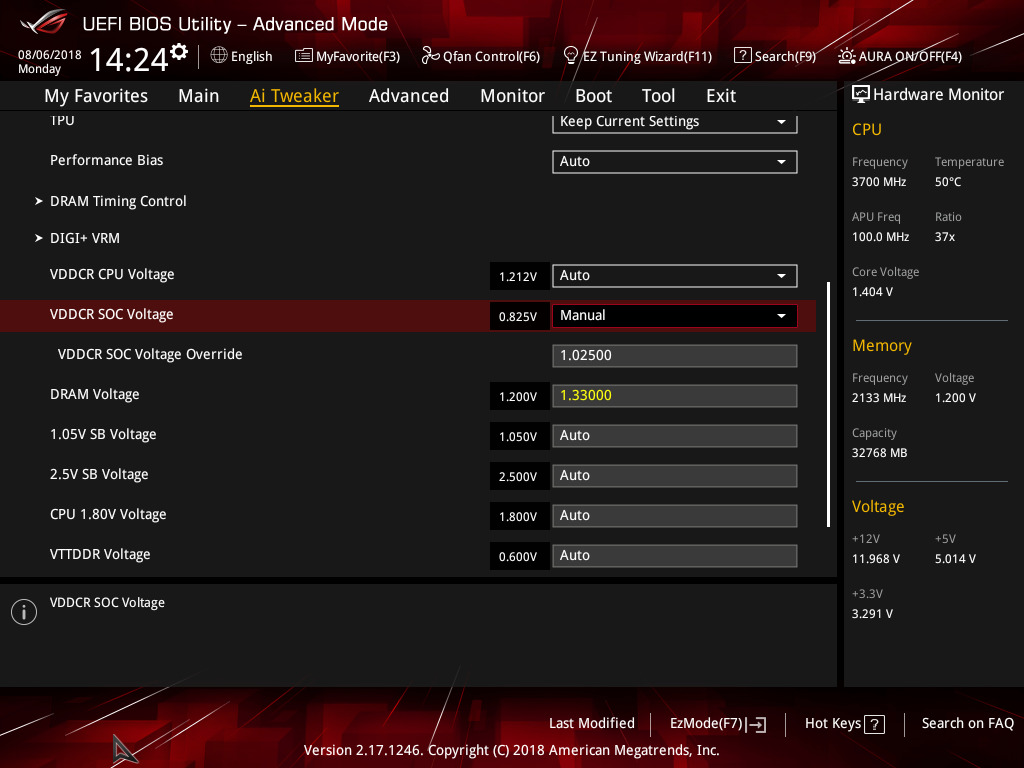

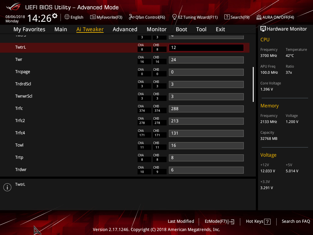

Регистрация: 21.05.2013
Вот что в BIOS выставлял.
180806142343.BMP.jpg [ 142.13 КБ | Просмотров: 1857 ]
180806142436.BMP.jpg [ 138.3 КБ | Просмотров: 1857 ]
180806142525.BMP.jpg [ 134.4 КБ | Просмотров: 1857 ]
180806142620.BMP.jpg [ 130.55 КБ | Просмотров: 1857 ]
180806142651.BMP.jpg [ 128.94 КБ | Просмотров: 1857 ]
Попробую по совету Dark_Cloud покрутить с автоматом.
Вообще конечно, отдать такую кучу денег и сидеть крутилками крутить. =(
Но интересно конечно =)
Спасибо.
TRFC низковат, оставьте пока в авто. Вольтаж DRAM на 1.340, пробовать снижать можно потом. SOC 1.025 целевой, сколько мать выдаст - зависит от LLC (пробуйте LLC3 для CPUNB SOC). У меня, например, 0.9875v в нагрузке дает 1.024-1.032v с LLC3, если поставить 1.025 - получу 1.048-1.056v. У вас может быть другая ситуация. Запускайте нагрузку и смотрите показатели в HWinfo.
