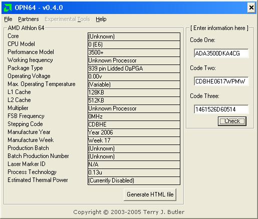

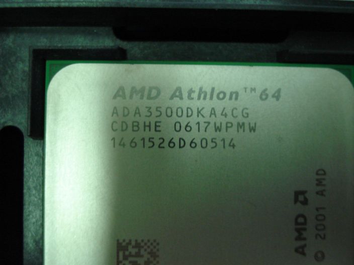

ВАУ сегодня к нам пришли камни!!!
http://adg1978.narod.ru/2.JPG
http://adg1978.narod.ru/33.jpg
что за зверь??????????
Регистрация: 27.09.2005
Откуда: Магнитогорск
dream___
это обрезки x2 3800
http://forums.overclockers.ru/viewtopic.php?t=121503
