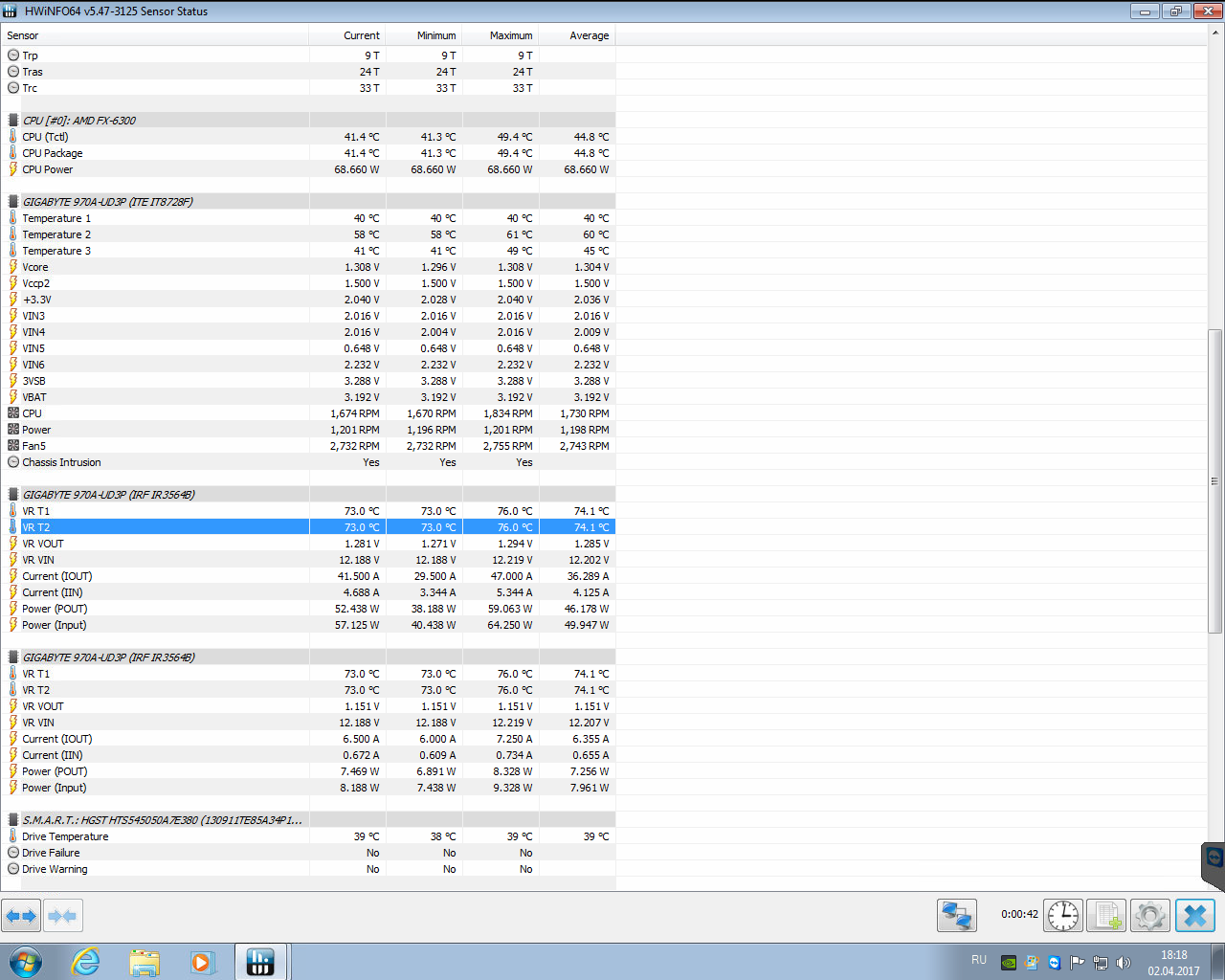

swdq:ну temperature 2 на скрине -температура крышки (подсокетного датчика) что мы и смотрим в основном ,много для 1.24 конечно имхо,совсем плохой кулер ?Temperature 3 -температура ядер -примерно до 55-56 градусов датчик абсолютно не калиброван.Temperature 1 -температура окружения.На мосфетах тоже что то много для такого детского напряжения -все же лучше ставьте обдув на радиатор vrm если выше 70 будет при 1.32 ,а оно будет.На северник -при 60 можно не ставить
R5 5600 4700 Mhz (all cores)//Asrock B550 Steel Legend//Termalright TS-140Power,4*8 Adata XPG D10 3800Mhz(Hynix D-die).MSI RX 6600
Регистрация: 08.01.2017
temperature 2 точно температура крышки? я думал, что в этой графе только температуры мостов и окружения. Кулер Deepcool Gammaxx-300. Что за температуры в разделе [CPU#0]: AMD FX-8320E?
Кулер не из лучших, но вроде бы должен справляться. Стоит перемазать термопасту?
asd.PNG [ 12.53 КБ | Просмотров: 1022 ]
Регистрация: 08.02.2009
Откуда: Ульяновск
Точно как я вам сказал назначения датчиков температуры так оно и есть.в разделе cpu0 -те же температуры по ядрам как и temperature 3 ,но напрямую с процессора а не через микросхему мониторинга it8620e.То есть грубо говоря дубли 2 напряжения в cpu0.Единственное отличие ,что с десятичной частью градусы ,что как то мало нужно.На гигах этих нет и небыло температуры мостов да и температуру vrm показывает некорректно абсолютно-можно градусов 15-20 смело отнимать.А насчет термопасты -не знаю какая у вас ,давно ли мазали -так что смотрите сами.кулер конечно вообще жесть для 8 ядерного ,если не сказать хуже,три трубки да еще с прямым контактом с огромными зазорами между трубками-считай работает только одна центральная-хуже просто уже некуда,ну разве ток алюминиевую чушку

ffa1978 писал(а):
выше 47 не поднимется -так что про 70 не смешите.
рукалицо. что сказать-то хотел?
после вольтажа 1.3 каждые 0.1 вольта по процу дают около +3-5 на врм
пальцем свои 47гр подержи при прожарке
Добавлено спустя 5 минут 52 секунды:
теоретик, прежде чем что-то советовать - самому знать надо.
не поленился и сделал скриншот с отсутвующими температурами...
рукалицо
vrm
screenshot.png [ 191.3 КБ | Просмотров: 933 ]

Что я скажу рукалицо. как раз ты лол-причем полный -у врм нет датчика температуры вообще на плате у гиг и это все нормальные тут форумчане знают и эти температуры с hwinfo близко не соответствуют реальным.там максимум 55 при 70 якобы по датчику -все давно замерено пирометрами и термопарами .так что иди как лол изучай тему :bandhead: для тебя лол даже гига подтвердила что там НЕТ ДАТЧИКОВ температуры и я даже не подумал что чудик какой то будет на эти данные смотреть с hwinfo ибо они мягко говоря приблизительные :haha: поражаюсь таким клоунам ,не зная абсолютно темы начинают умничать -иди на форум домохозяйки ру.тут все давно и насквозь обсуждено и проверено на гигах -так что ты лол тут вообще мимо кассы со своими скриншотами.И 47 я говорил про температуру процессора не врм ,я не подумал что вы про датчики врм потому и про 4401+ дальше говорю.кстати где такое говно кулер откопал -у тебя при детском напряжении 1.3 вольта темпа аж 61 градусов по крышке -чушка чтоль лежит боксовая :) pps а ты открой заднюю крышку когда у тебя 73 будет по vrm (hwinfo) и вполне удержишь руку на текстолите а при реальных 73 секунды б не удержал.И то что у него будет при 1.32 около 70 или выше (реальных градусов) я понял по 4 фазам на vrm и маленькому радиатору
ты на своих 55 уже палец подержал?
или опять воду лить будешь
Откуда: Ульяновск
я то держал а вот воды и пургу гонишь ты -я замерял и пирометром и термопарой ,так что сказки рассказывай кому другому лол.Еще для особо одаренных вроде вас -тут все знают что датчиков температуры врм нет на гиге и показания левые у hwinfo ,если для вас это новость почитайте предыдущие пару сотен страниц хотя бы .Ни раз об этом говорилось.вы тут месяц как на сайте нарисовались а гигу мы уж два года обмусоливаем еще с первой ревизии -так что учи матчасть. При 90 градусах якобы на vrm по hwinfo -что термопара что пирометр показывают 71-72 и да при реальных 70 обязателен обдув ps И у меня не будет и 55 реальных даже при 1.45 вольта ибо стоит обдув с обеих сторон и кастомный радиатор
чтд.
у меня 70ми не может быть потомучто потому
а у тебя - потому что кастомный радиатор.
ну и кто ты после этого как не балабол?
не я тут заикался о невозможности 70гр на врм, а ты.
нашелся деятель - читать научись для начала

смотри, у меня на скринах на стоковом раде на врмах = 75гр.
ты говориш что это вранье и там 50. ок. условия понятны.
вопрос - зачем ты заколхозил вентиль и апнул рад?
что бы получить такую же темпу как на стоке?
можешь не отвечать

Не ты деятель точно .тебе еще раз говорят -неважно какой радиатор .можешь данные засунуть с hwinfo куда далее.Еще раз повторяю для одаренного -не правильно показывает hwinfo .Но ты либо простите не слышишь либо дурака врубил.Я заколхозил вентилятор для того чтоб у меня под 100 по hwinfo не доходило -под 75-78 в реальности ибо у меня не 1.3 вольта на ядре а 1.45 и на кп 1.325 по мультику .так понятно ????? или тупить далее продолжишь.Я сказал не то что невозможно 70 реальных а то что фуфел показания hwinfo -и 70 градусов будет примерно при 90 по hwinfo .все далее деятель с пту мне свои потуги мозга не выдавай .мне уже смешно.Вот что ЕГЭ с людьми сделало -человек думает что линейно растет тепловыделение при повышении напряжения -разочарую ,это не так.И что повышение к примеру с 1.3 до 1.45 на ядре даст 10 градусов прироста температуры по vrm.наивный .......Было б все линейно и просто -никто б не заморачивался водой после 1.50.делов то ну поднялось с 60 при 1.45 до 63 (по вашей тупой логике 5 градусов на 100 мв) при 1.5.а нет там за 70 уйдет при среднем кулере и это на 50 мв прироста напруги

Нет понятно что вы не знаете абсолютно железо, ,но кого то пытаетесь учить.на этом бессмысленный разговор закончим

ffa1978 писал(а):
Пример -все гиги.Где от 70 до 100 мв в зависимости от нагрузки разница с выставленным в биос
не всё ,на моей чуть меньше 0.044 вольта как в + так и в - ,NB 2600 напряжение выставляю от 1.3 и до 1.45 в зависимости от частот и тамингов памяти ну и где работает
bashr
ffa1978
вы оба по своему правы ,как может быть на VRM 75*C ,так и не может быть на VRM 75 *C
всё зависит от охлада и термоинтерфейса
у меня к примеру пальцы точно обожгёшь об радиатор при линксе на 4.8-4.9 Ггц
