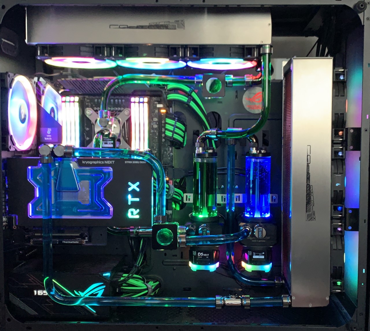

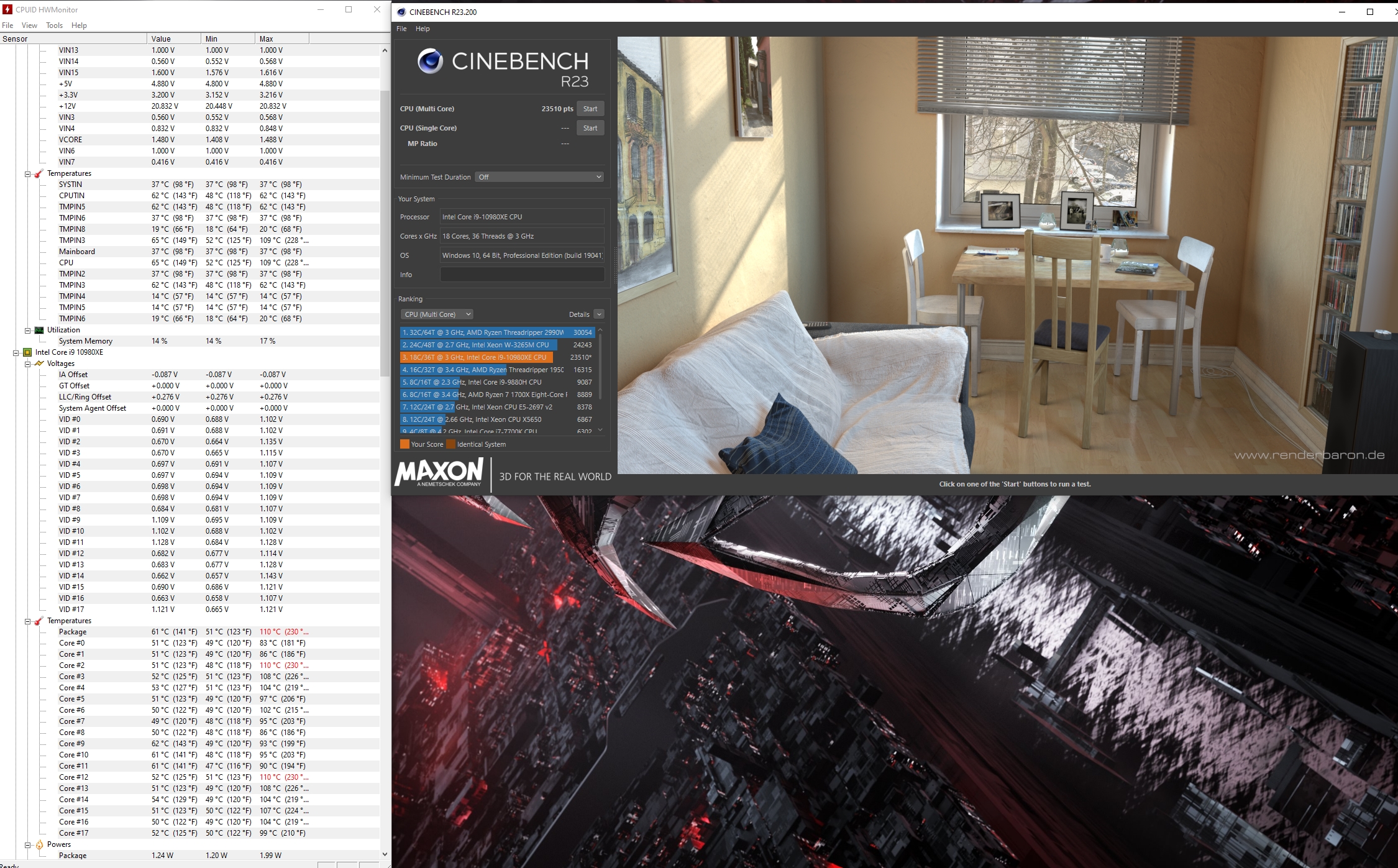

Народ, подскажите, вот такие температуры в Cinebench R23
CPU INPUT VOLTAGE 1.68
LLC 5
VCCIO 1.1
Температура воды 35-37
Что не так?
