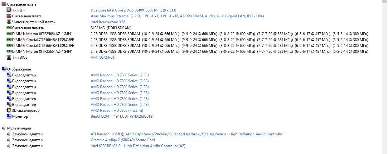

Всем привет! У меня такая конфигурация (на скрине). Стоит ли заморачиваться с ксеонами? Насколько % будет прирост примерно? Нужно ли менять текущую память? Если да, то на какую? И какой процессор Xeon подойдёт к моей материнской плате?

uspeh21 Примерно в 2,5 раза по тестам..., да и в играх примерно также. Менять кроме проца яб ни чего не стал, ну разве ссд добавил. :beer:
ССД имеется. БП на 500 ватт хватит? Какой Xeon подойдёт к моей материнке? С бубном плясать умею! :old_super:
Регистрация: 31.08.2017
Фото: 17
uspeh21 Любой от 5440 и выше, по ценнику самый выгодный х5460.имхо. Ну и про охлад нужно помнить. У меня в большинстве хватало 2/3 трубочной башни.
Добавлено спустя 2 минуты 38 секунд:
uspeh21 Чистых 500 хватит за глаза.
воу-воу, осторожнее, у человека плата на X38.
X3363, если денег не жаль X3370. ну или вообще искать чистые квады типа Q9650 и иже с ним. память трогать не имеет смысла, если только не восхочется 16 гигов...

uspeh21
глянул на али цену x3370 :shock: не, за такие деньги его точно не надо покупать, тогда уж проще взять q9650 и не морочиться с модом... так что х3363 остаётся единственным вменяемым вариантом.

Val10 3360 в два раза дешевле, так там и морочится особо не надо, сокет там кажись 775 без пропилов и перемычек, разве что биос прошить возможно и то это не точно. все равно по нашим ценам немного дешевле оригинальных квадов.

Спасибо, парни! :old_beer: Но буду всё же покупать рязань 2700х на х470 или на b450. Порадую себя таким образом на Новый год первый раз за 10 лет. ) Пусть моя видюшка 7850 наконец-то оживёт. Помучаю её ещё пару месяцев. Хоть узнаю, на что она способна при топовом ЦП.
Регистрация: 16.02.2009
Фото: 12
uspeh21 это слабая видяха даже для хеона.
Регистрация: 05.12.2018
Знаю, бро. Просто она все эти годы упиралась в проц е8400 от 2008 года. А она родилась в 2012.
