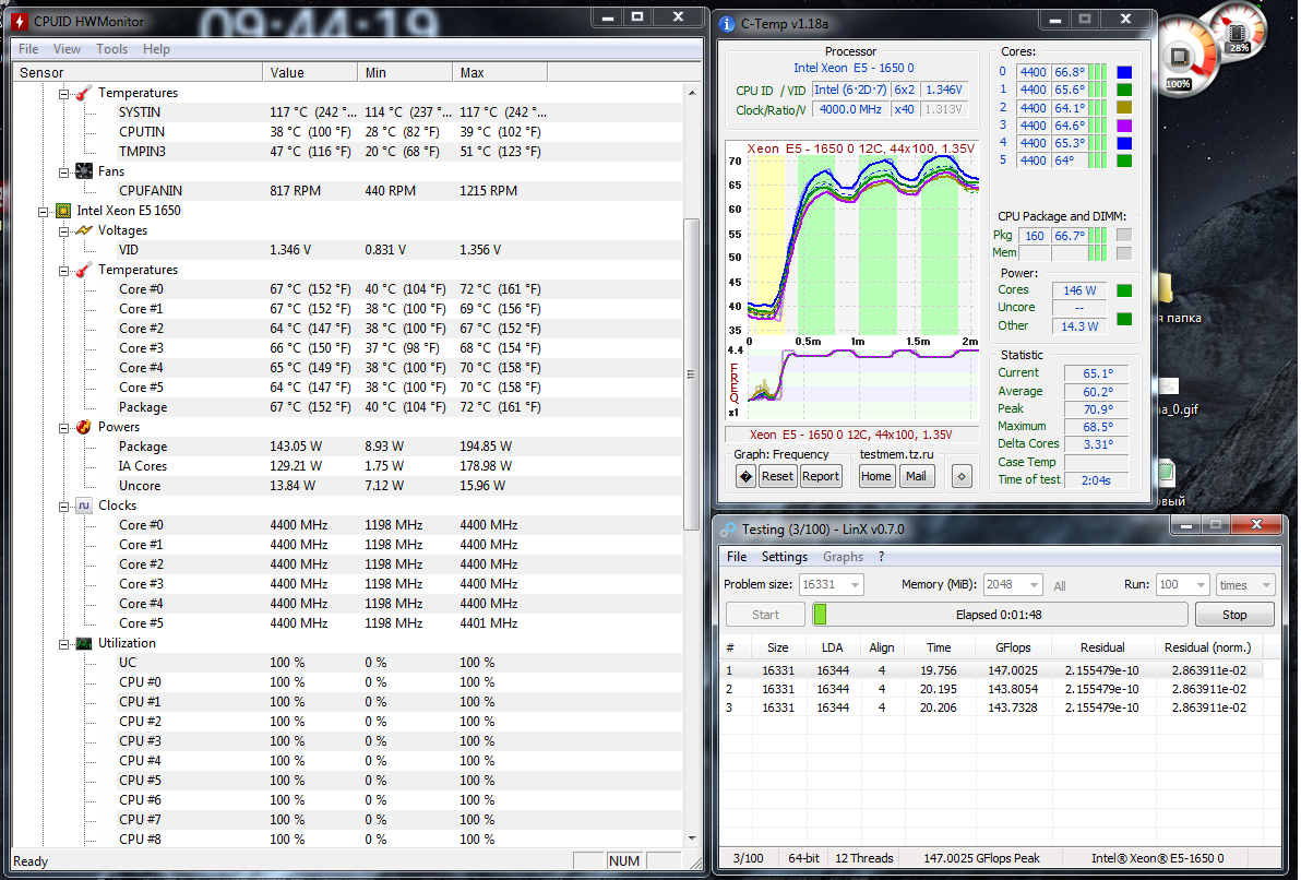

A_z_z_y писал(а):
Судя по скрину на 4.0ГГц у вас материнка выдает 1.264в. Если на 4.1-4.2ГГц в нагрузке она выставляет аналогичные напряжения значит 4.0 потолок для Вашего процессора на этой напряге.
Еще не мешало бы HWinfo посмотреть какой vid у проца прописан. А уже вижу 1.331в. Просадка получается -67мв.
У меня е5-1650 4.2ГГц проц просит 1.351в, а в реале получает ~1.296в (просадка -55мв). Все работает стабильно.
Попробовал 4,1 - цифры по вольтажу те же. Что-то у меня подозрение что мой просто частоту сбрасывать не умеет т.к. судя по температурам так там уже и гнать то некуда и так печ (особенно 6-ое ядро), хотя охлаждение у меня хоть куда)) Если не затруднит - можете сделать скриншот вашего разгона с температурами под нагрузкой в LINX? просто хочу понять есть ли у меня температурный запас...
Прилагаю скриншот температурного режима при 4,0Ghz под LIX с лимитами 255 255 255
27709
Регистрация: 11.04.2017
Откуда: Приморский край
dezokseribon
Опять начнутся упрёки типа что вы с этим Lинх носитесь... у меня так
44.png [ 362.52 КБ | Просмотров: 3364 ]
Huananzhi q65 v2.49pb + Xeon E5-1650 4.4 ГГц (вольтмод 12кОм) + 32 Гб Samsung + Teclast 960gb NP900C-2280 + Colorful RTX 2070 8Гб.
