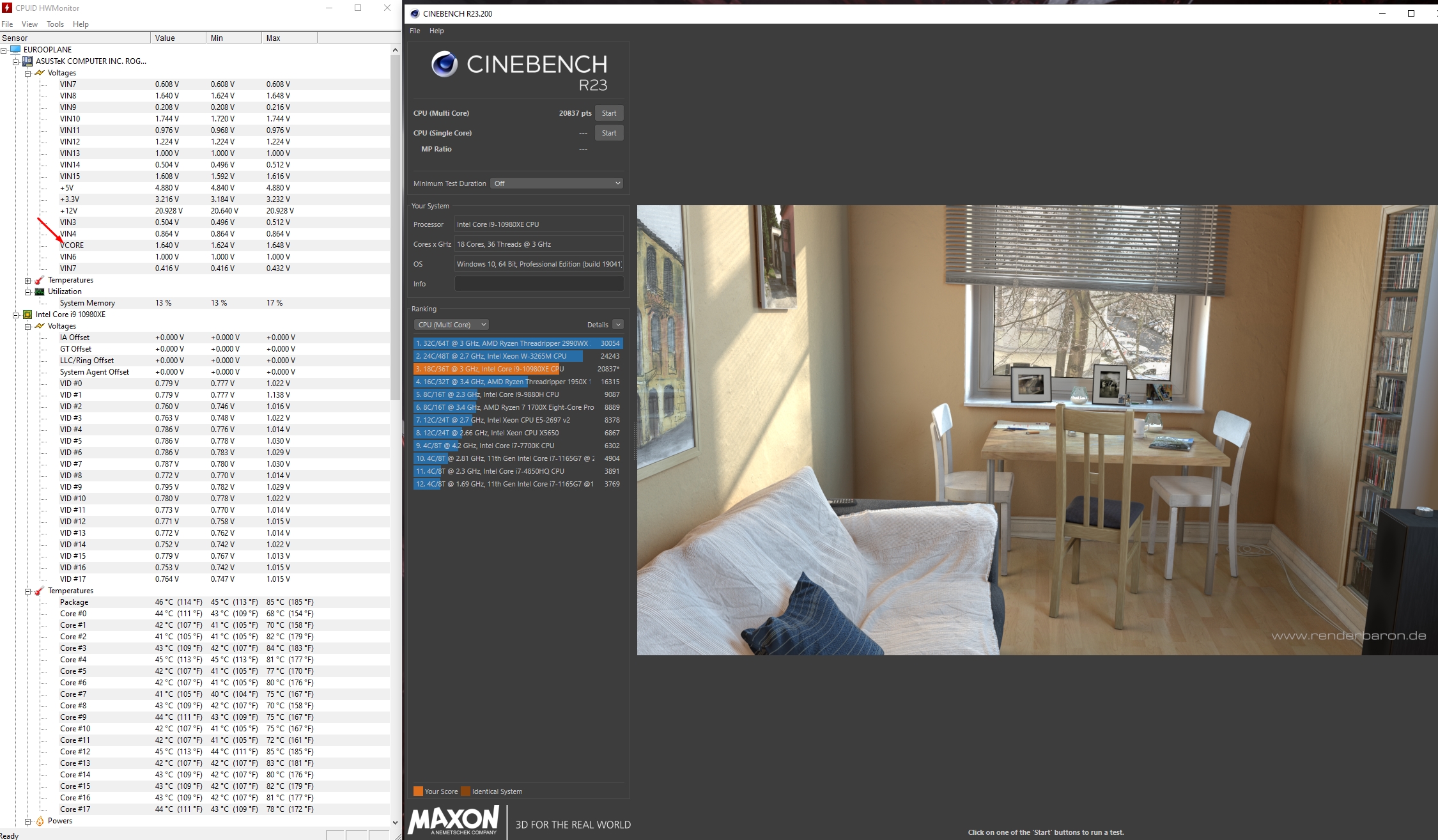

Тогда я не могу понять, как выставляют на этих процессорах 4.7 - 4.8 на все ядра при напряжении 1.17 - 1.22 и при этом температуры до 90 градусов в синтетике?
skydan писал(а):
VInput какой-то мизерный. У меня 1.9-2.9 В.
Так даже при таком температуры конские

Alexey1977 писал(а):
мне кажется разбег по ядрам 30 градусов это много - пусть тут поправят.
да и напряжение у вас под 1.5В если не врет утилита для мониторинга.
Вот Cinebench R23 в стоке, только XMP 3600
Vcore завышен, как я понял?

Jack78 ого это помоему совсем дофига
а вы можете показать данные из HWinfo https://www.hwinfo.com/
Ultra 285K 5.8P 5.2E / Apex Z890 / 48Gb ADATA 9200@9333CL40 / RTX5080 Gigabyte/ Watercooling
Регистрация: 04.11.2009
Откуда: Estonia
Rampage VI Extreme Encore а авто ставит так , вот данные hwinfo. Только я не могу понять, VCCIN это входное напряжение с внешнего регулятора? У меня в биосе это параметр VCore? Тогда как же его рекомендуют ставить минимум 1.8, если 1.5 уже много? У меня на 4.5 стоял Vcore 1.68, и тут мне сказали, что это очень мало. Видимо, что-то я не понимаю? Но параметра VCCIN в биосе я не вижу :?:

VCCIN - напряжение, подаваемое на FIVR (внутренний VRM CPU, обеспечивающий все нужные напряжения).VCCIN формируется тем самым массивным VRM на плате.В BIOS вашей платы это CPU Input Voltage.Ваш VCCIN в порядке.В HWinfo вы не увидите при текущих настройках напряжения на ядрах процессора.Давайте скриншот из соответствующего раздела BIOS.6 pin CPU дополнительное питание включали?

Да, в разделе Extreme Tweaker все, что относится к питанию процессора
Регистрация: 25.12.2008
Jack78 Вы перепутали Vinput и Vcore.
Vinput ставьте 1.9-2.0 Вольта. Vcore ставьте в режим Offset Mode со знаком минус, и вбейте в появившееся окошко цифру 0.085
Понял, сделаю
Добавлено спустя 2 минуты 18 секунд:
CPU Input Voltage 1.9-2.0 ?
