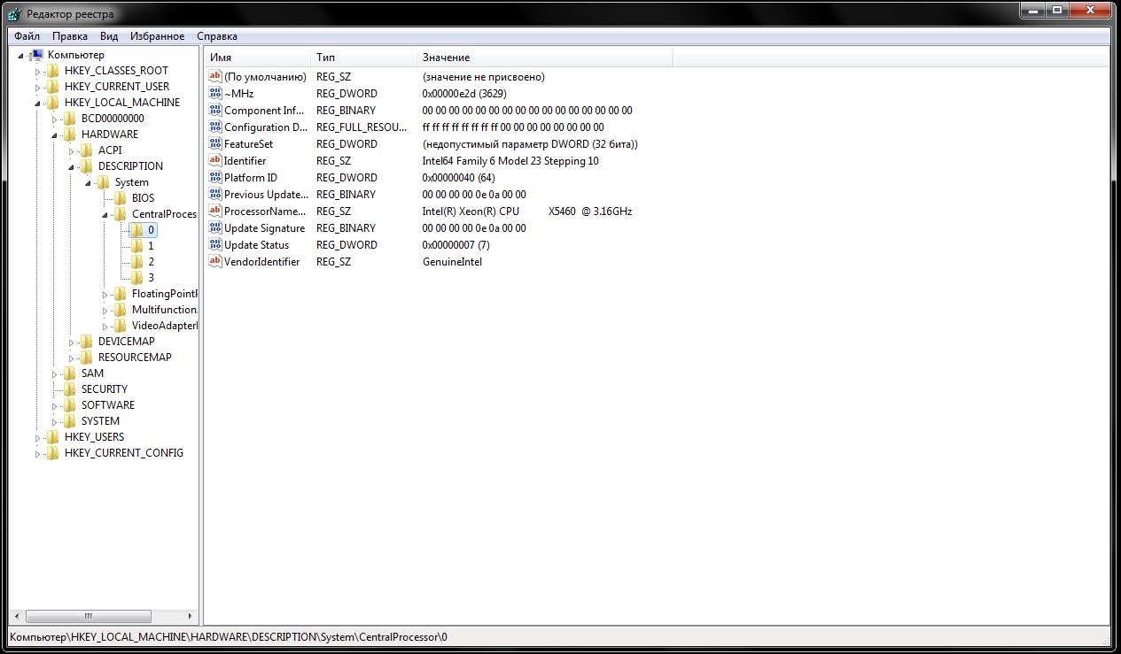

lexa
Покажите скриншот regedit с раскрытым ключом реестра HKEY_LOCAL_MACHINE\HARDWARE\DESCRIPTION\System\CentralProcessor\0
Из Windows 7, конечно...

Vasilis писал(а):
возможно надо другой мод биос с более новыми микрокодами либо добавить их
Если есть ссылка на более новый чем я нарыл по ссылкам из шапки, то буду рад.

Регистрация: 09.07.2017
DeathBringer писал(а):
Попробуйте мод от IdeaFix:
Как раз его я вчера и пробовал, не помогло.
