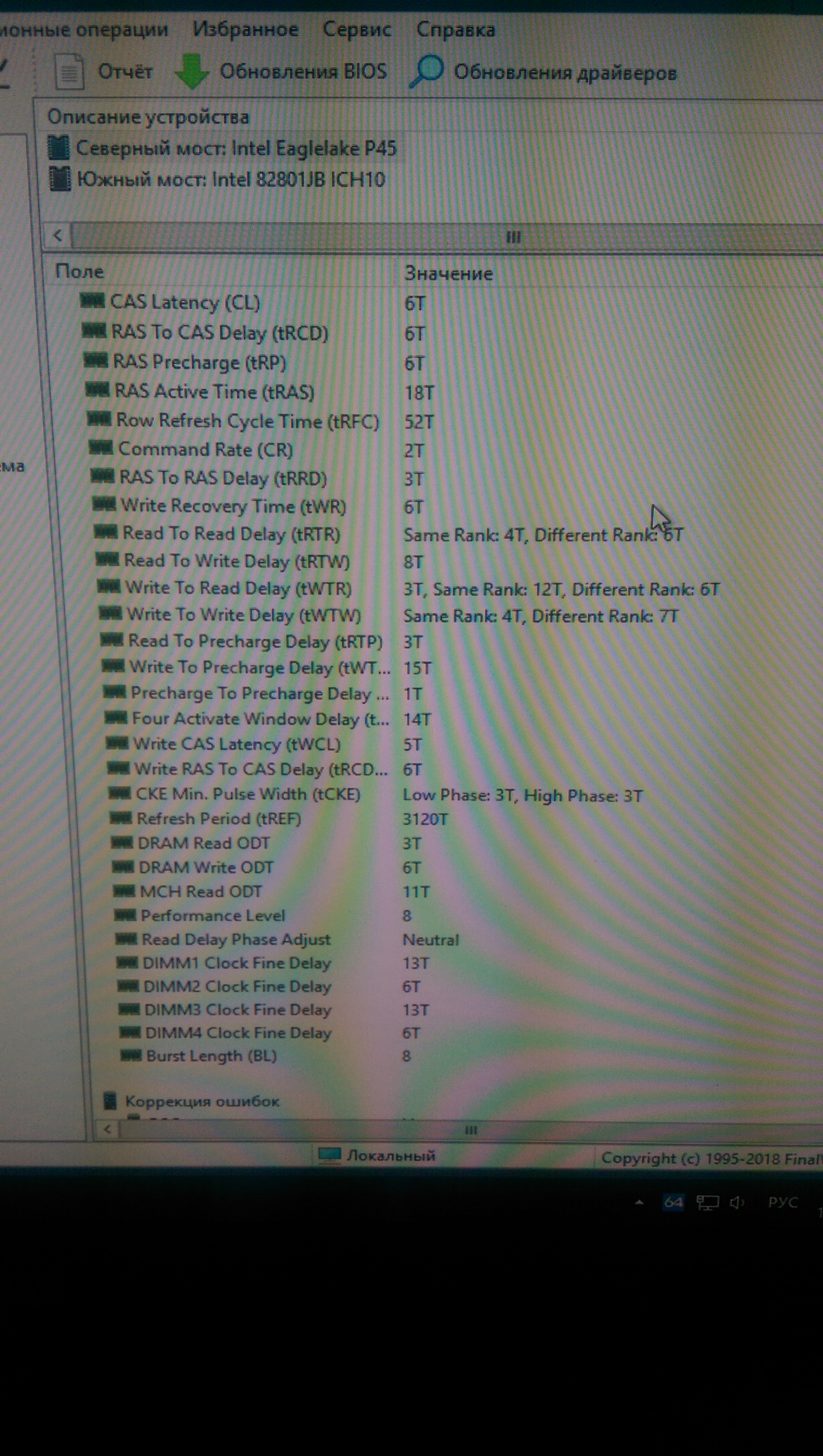

Я пробовал сразу 450 комп работает. Синьки нет, но из игр выкидывает спустя минут 10. Перегрева нет, процессор любые тесты проходит, а вот оперативка сразу ошибку выдаёт
Регистрация: 01.03.2016
Откуда: МО
Частоту памяти через страп снизить, тайминги повысить.
Регистрация: 03.01.2019
[/quote]Частоту памяти через страп снизить, тайминги повысить.[/quote]
тайминги и так 6-6-6-18 а когда поднимаю шину то ставлю страп 1 к 1му ниже же не как

Duffi2014 Кроме шестёрок и эспэдэшних таймингов ещё есть, чипсетные всякие, которые ставятся как бог на душу положит в зависимости от биоса, особенно жестко может быть накручено на асроках, имхо. Покажи тайминги из аиды (системная плата-чипсет), может чего углядим. Если там тайминги не отобразятся, то запусти перед аидой (разово) cpu-z.
Странно это, вроде обычный асус, фокусов не должно быть. Есть возможность память поменять, может она кривая не на нормальных микросхемах?

Память менял на кингстон, тоже самое,
IMG_20190113_152326.jpg [ 2.22 МБ | Просмотров: 817 ]

Duffi2014 performans lvl увеличить до 10, тогда 450/900 должно работать.

Duffi2014, FSB Strap to North Bridge какой выставлен (снимок)?
Регистрация: 16.10.2004
Duffi2014 не вижу ничего криминального со снимка таймингов аиды...
На всякий случай напомню, когда настройки меняются, сохраняются, затем полное обесточивание, затем включение компьютера. Если от розетки не отключать, то настройки могут остаться не те которые в биосе выставил, а которые были с момента первого включения. Обычно обесточка не требуется, но когда такие вот непонятки, то желательно обесточиваться.

На данный момент 333 ставил и 400 толку 0
