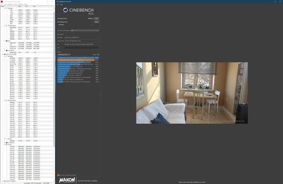

Вот я прогнал сайнбенч:
Если гонять минут 30, то температуры процессора доходят до 98 С.
Vccin = 1.9 V
Vcore = Offset Mode -0.085 V
На ЭТО СПАМ - ОТПРАВЬТЕ ЖАЛОБУ (синий квадрат) Х73 температура улетала в район 108 С уже на первом прогоне этого теста...

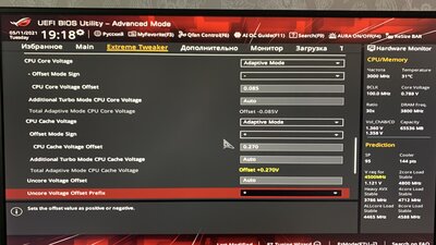

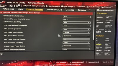

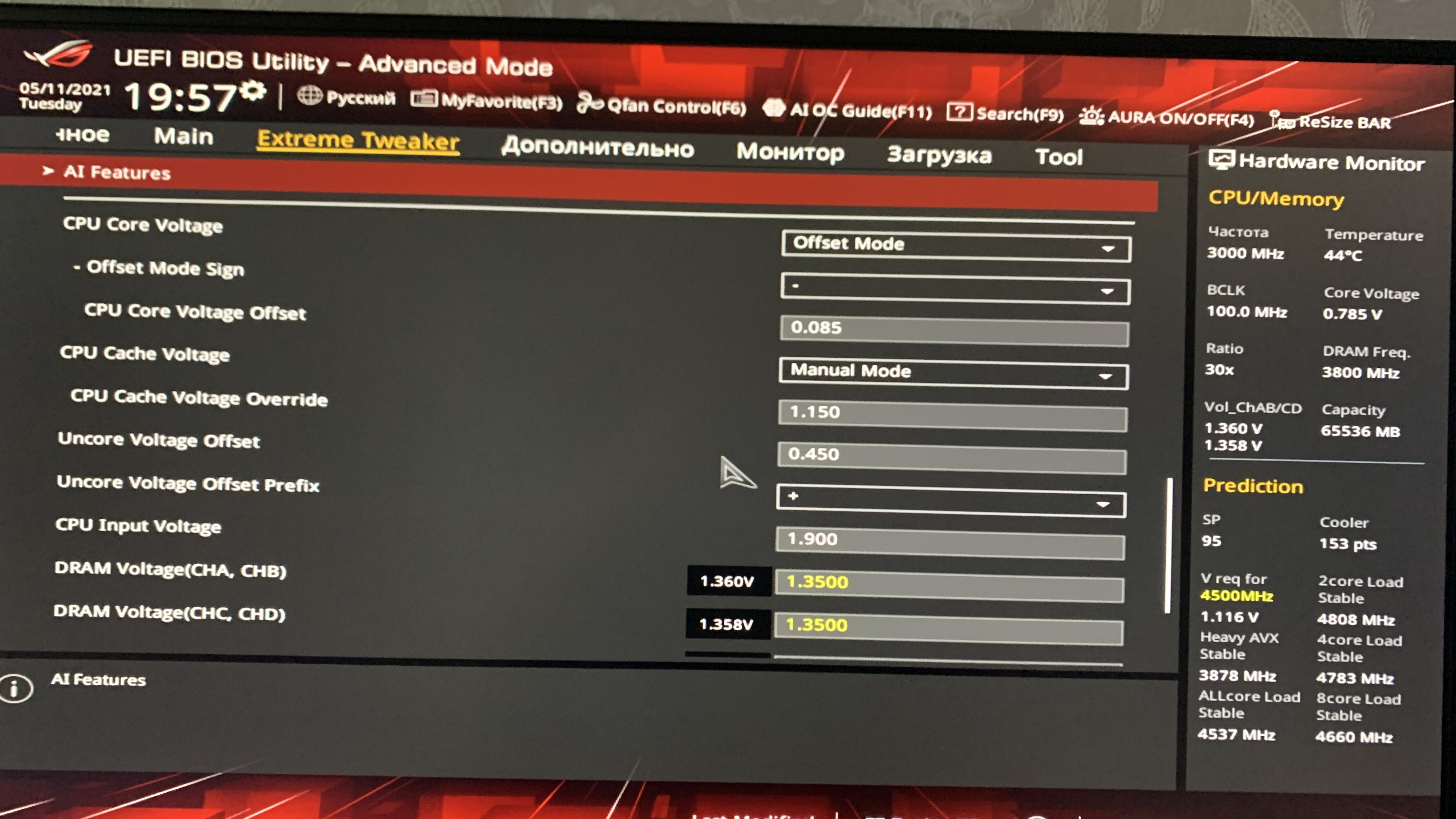

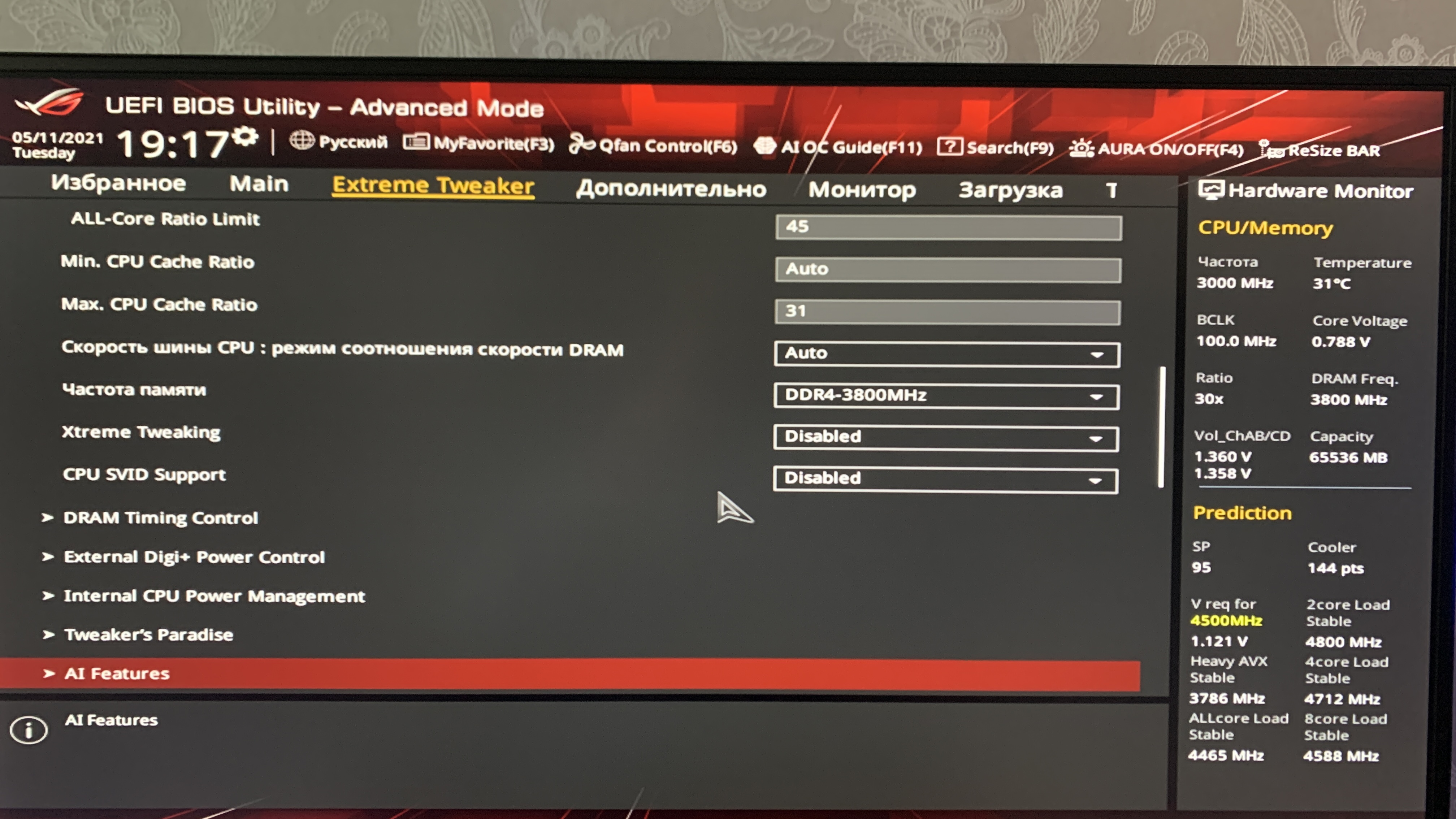

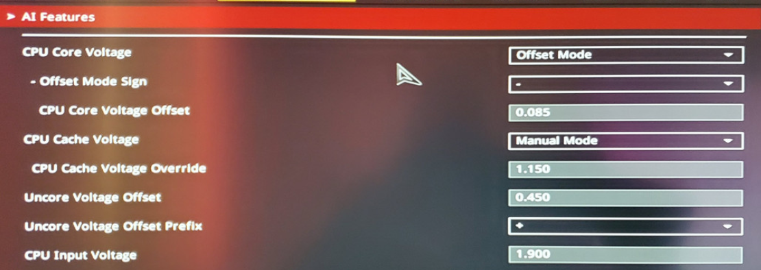

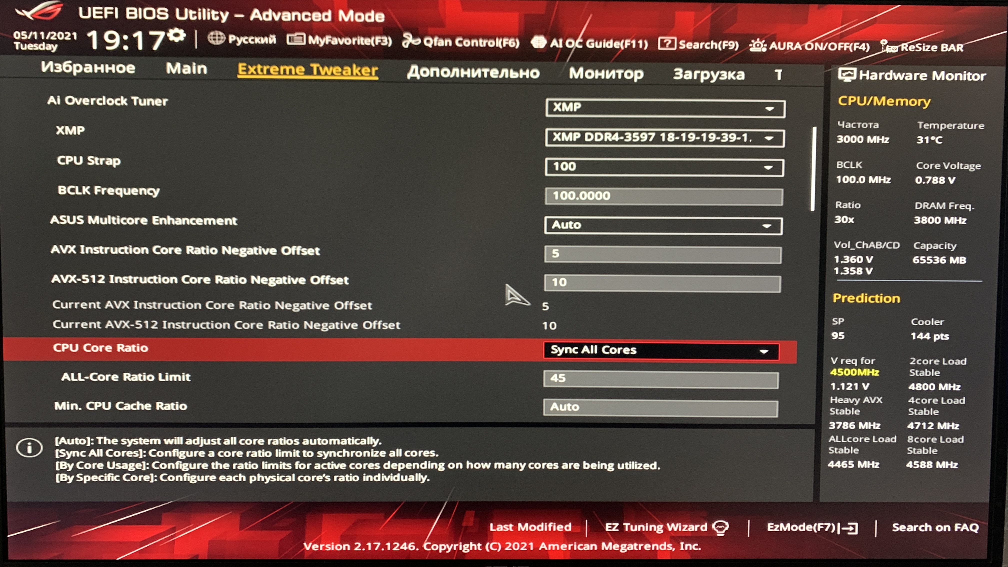

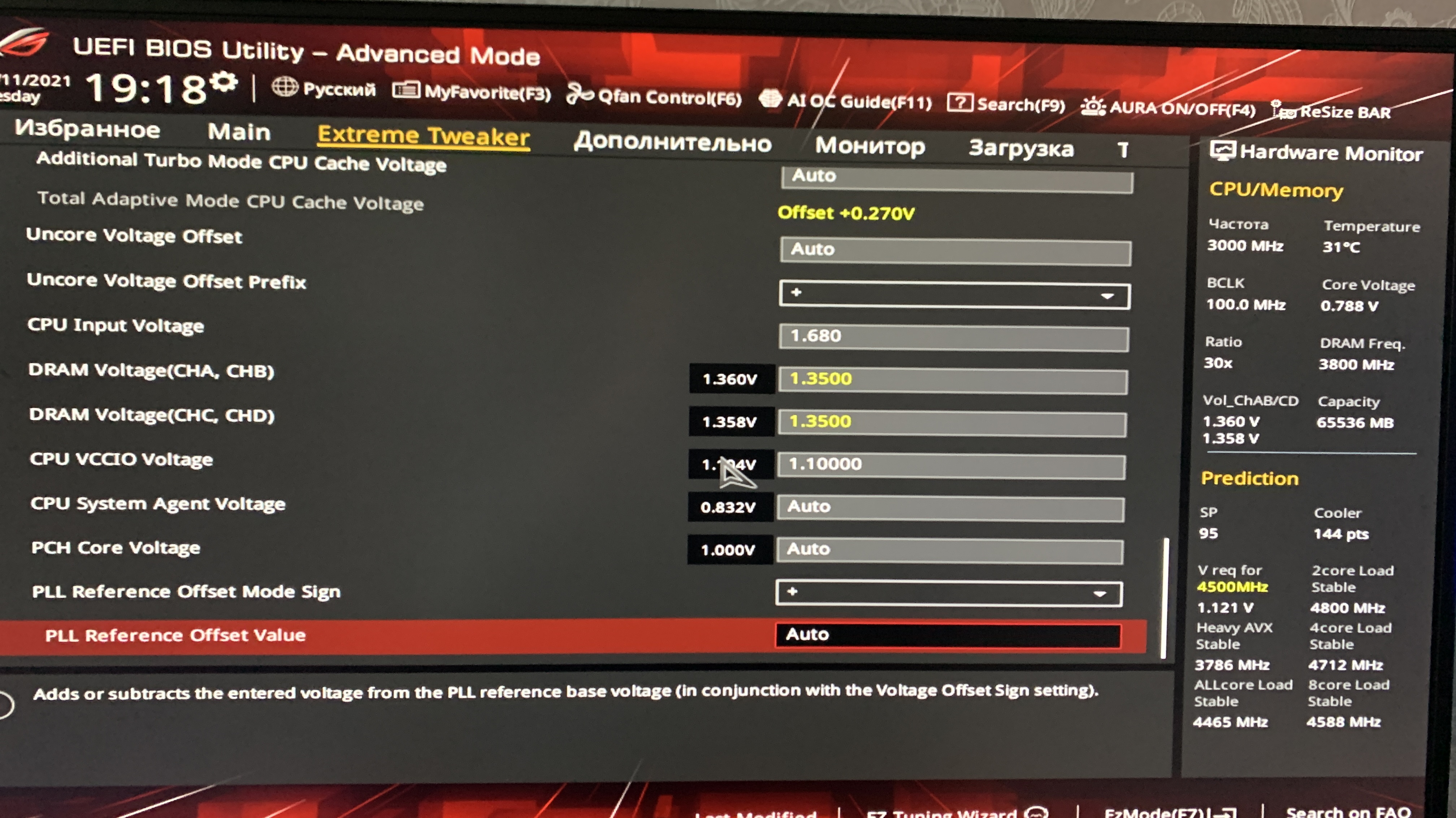

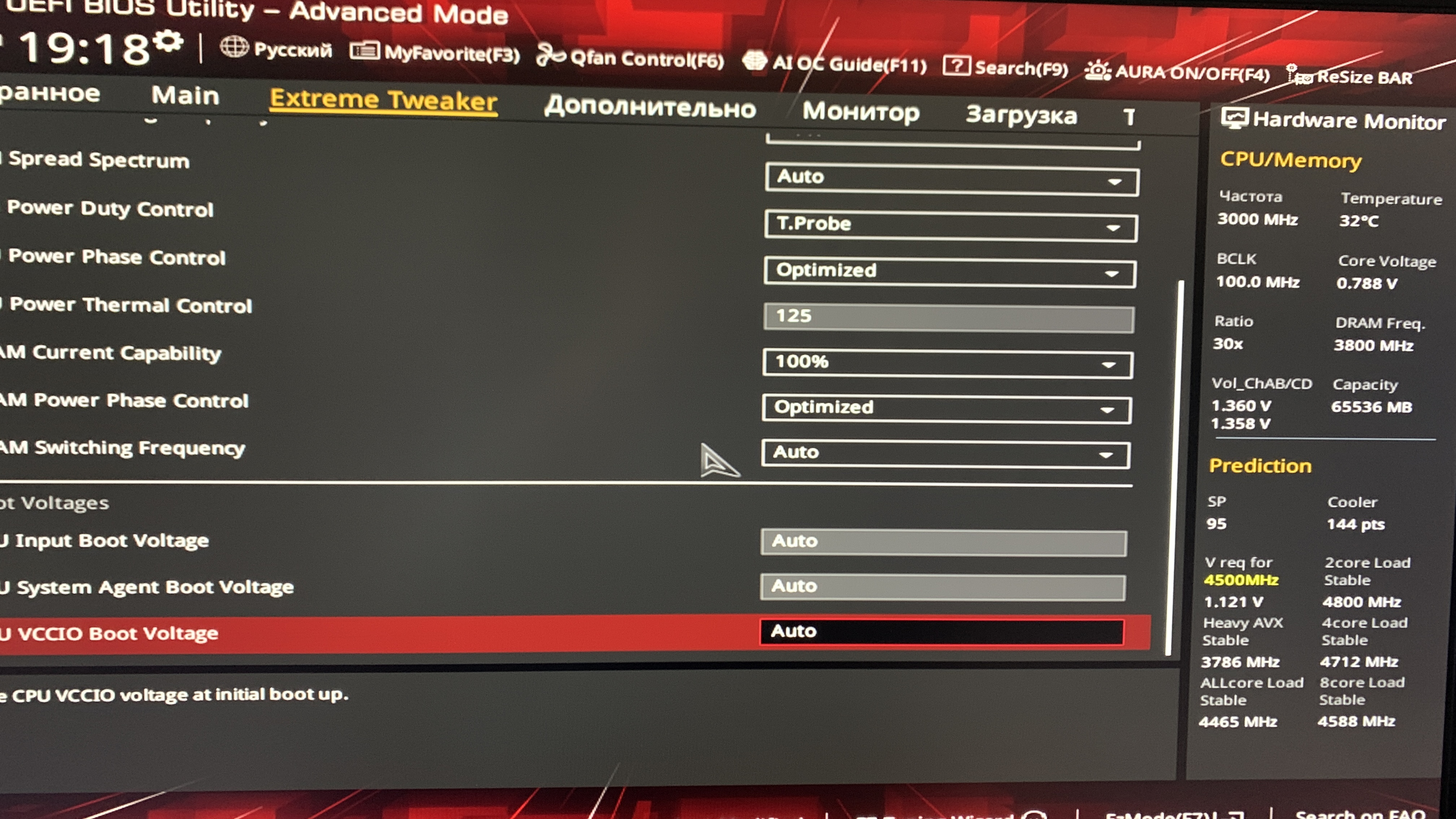

jorg писал(а):
Да, в разделе Extreme Tweaker все, что относится к питанию процессора
настройки Bios
Добавлено спустя 1 минуту 35 секунд:
Jack78 писал(а):
А система охлаждения реагирует на это повышение температур? У меня сразу вентиляторы начинают крутится на максимальных оборотах.
реагирует нагревом воды, а вентиляторы завязаны на температуру воды. Соответственно, уходят на максимал

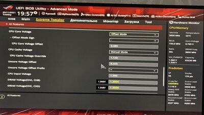

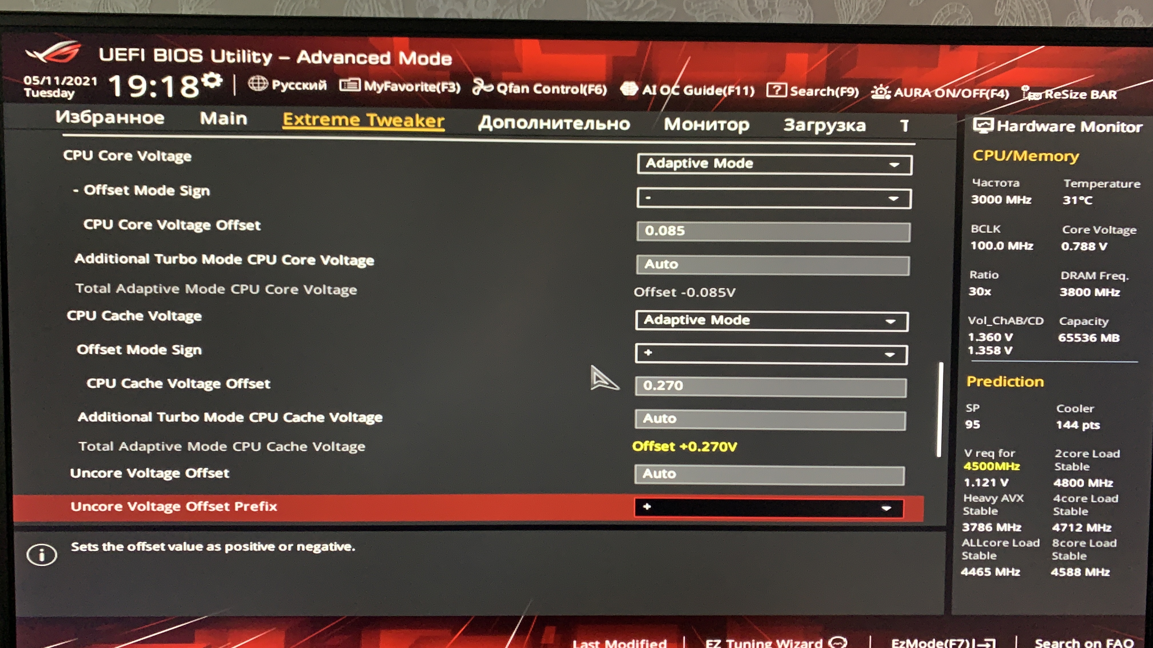

Регистрация: 25.12.2008
Вот мои настройки:
https://postimg.cc/gallery/0s6snXw
Добавлено спустя 2 минуты 47 секунд:
У Вас для турбо буста на кеше задирается напруга на +0.27 Вольт. Уберите её.
Поставьте как на моём скрине.

Регистрация: 30.12.2020
skydan писал(а):
У Вас для турбо буста задирается напруга на +0.27 Вольт. Уберите её.
Выставите режим Offset Mode, знак минус, 0.085 В.
Ничего там не задирается, стоит adaptive со смещением -85 mV, 0,27 V набрасывается на кеш.Подозреваю неудачную установку водоблока или брак TIM.И входное напряжение все же маловато, как тут уже отмечали.Ну хотя бы 1,8 V

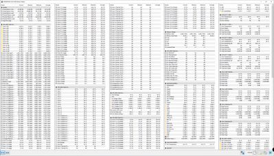

Регистрация: 04.11.2009
Откуда: Estonia
jorg писал(а):
или брак TIM
Термоинтерфейс?
Добавлено спустя 8 минут 5 секунд:
Выставил настройки, стало ещё хуже, по ходу :-(

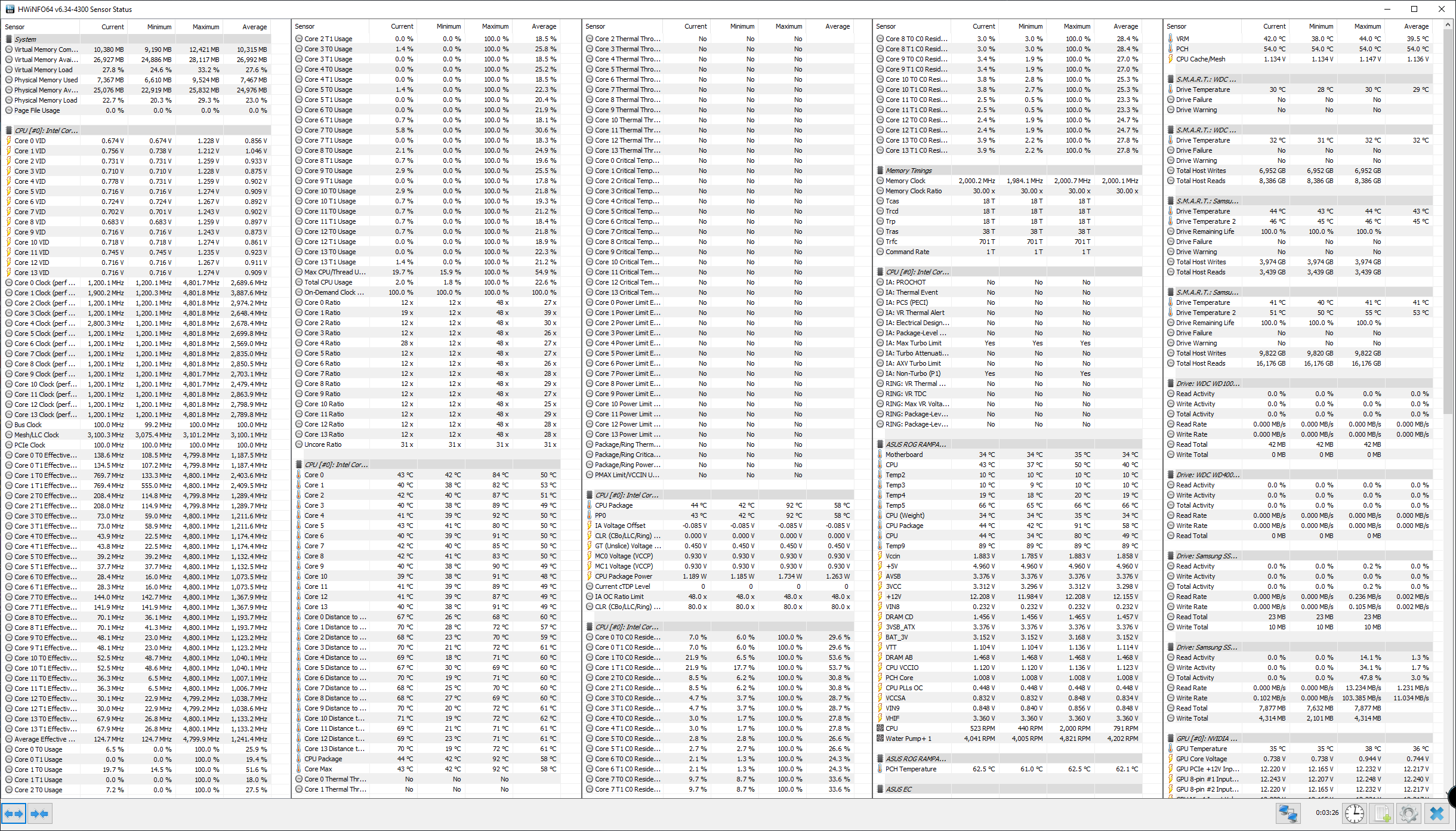

Прогнал Сайнбенч 5 раз подряд:
Максимальная температура 98 С. Потребляемая мощность процессора 375 Ватт.

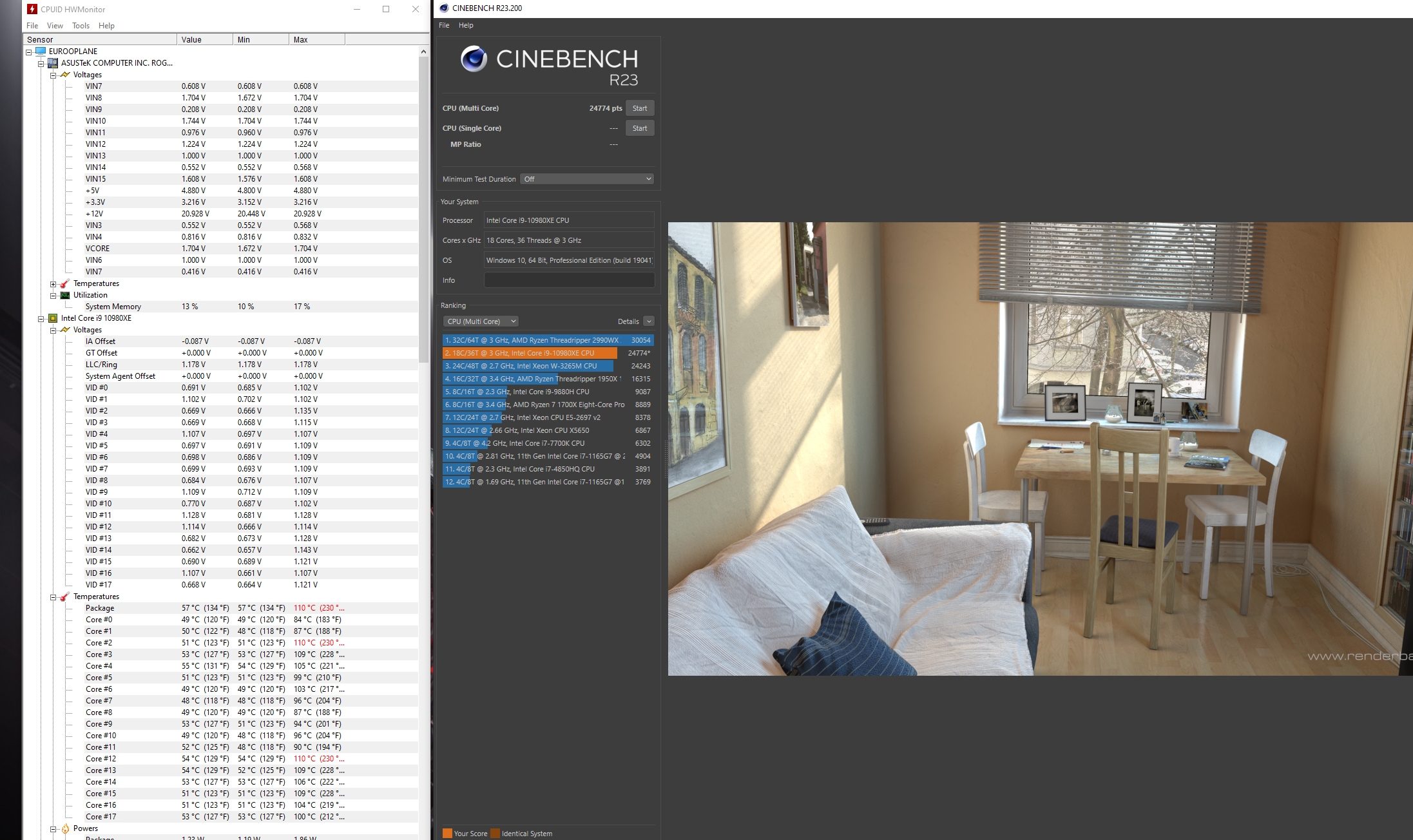

Регистрация: 02.02.2017
Jack78 писал(а):
18 ядер и 24774. Не слишком подозрительно низкий результат?
Ну да! Как-то низковато! У меня так:

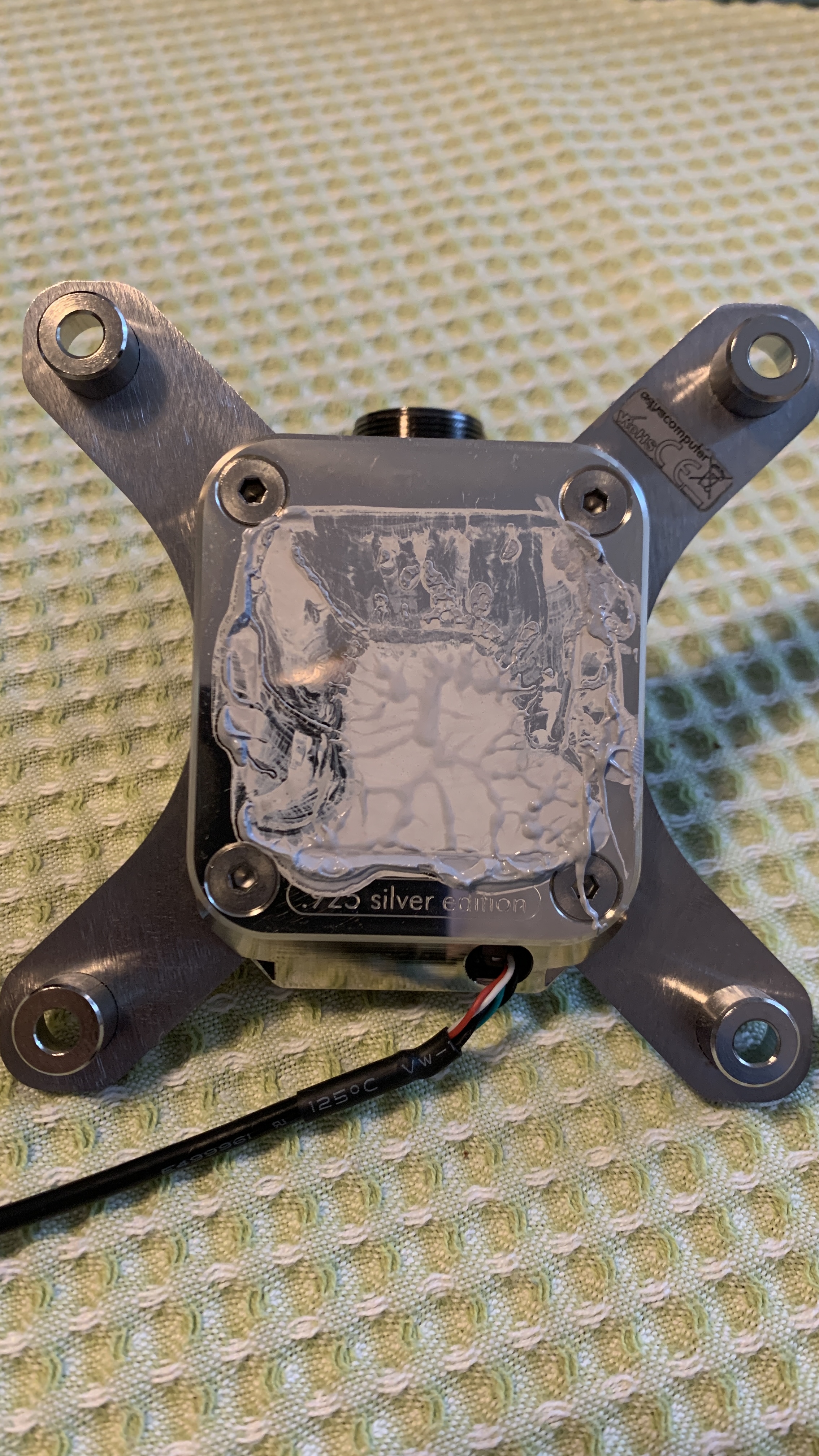

разобрал сокет и снял ватер
Jack78 писал(а):
Тротлинг и 110 градусов не считается + низкий VCCIN?
И Что 110 градусов + низкий VCCIN??? В начале теста падение, но на протяжении всего теста 4580-4610МГц при чем по всем ядрам! + 3,2 Кэш! Да входное напряжение у меня 1,8 и прекрасно процессор работает! и Оффсет -0,09. А что надо чтоб грелся до 110С???
Добавлено спустя 11 минут 44 секунды:
А что это за напряжение 20В на шине +12???
Термопасты от души намазали =))) имхо это перебор
Причем пятно контакта кривое и видно, что прилегание ватера не равномерное по площади крышки процессора.
Согласен. Всё разобрал, регулировочные винты на водоблоке вернул к заводским настройкам завтра нанесу термопасту по новой, поставлю водоблок на место, посмотрим
