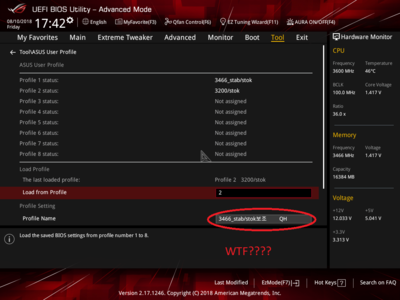

Народ это что за кракозябы такие?(появляются рандомно в различных сочетаниях)
180810174210.png [ 184.92 КБ | Просмотров: 1595 ]
