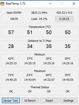

Регистрация: 28.10.2010
ну вот так у меня после гта4. Тесты не делаю так как стоковый кулер с медной пяткой не тянет стресс тесты. Может быть из-за него такая ситуация?
кпкуп.png [ 9.74 КБ | Просмотров: 1379 ]
Регистрация: 27.01.2003
Откуда: Кунгур
Фото: 47
NumbaZ нут так еще градусов 10 в запасе есть. А то, что одно ядро холоднее других - не страшно, хуже - когда одно ядро горячее остальных, и из-за него в Tjmax упираешься при разгоне.
Регистрация: 28.08.2016
Тесты проца с фпу?
Да из-за него. Было также с е5450
Чет я позабыл, а х5460 4 ГГЦ с перформой или их4700 сколько будет градусов аида тест с 3 галками на цпу?
Регистрация: 01.02.2005
Откуда: Моск.обл.
С 3 галками на цпу и любые комбинации 'два из трёх' дают температуру ниже, чем в FPU тесте. И график неровный, в отличие от CPU/FPU теста. Так что, если уж греть, то FPU тестом. Если же хочется получить значения, приближенные к реальным задачам, то подойдёт CPU-тест Аиды или стресс-тест CPU-Z.

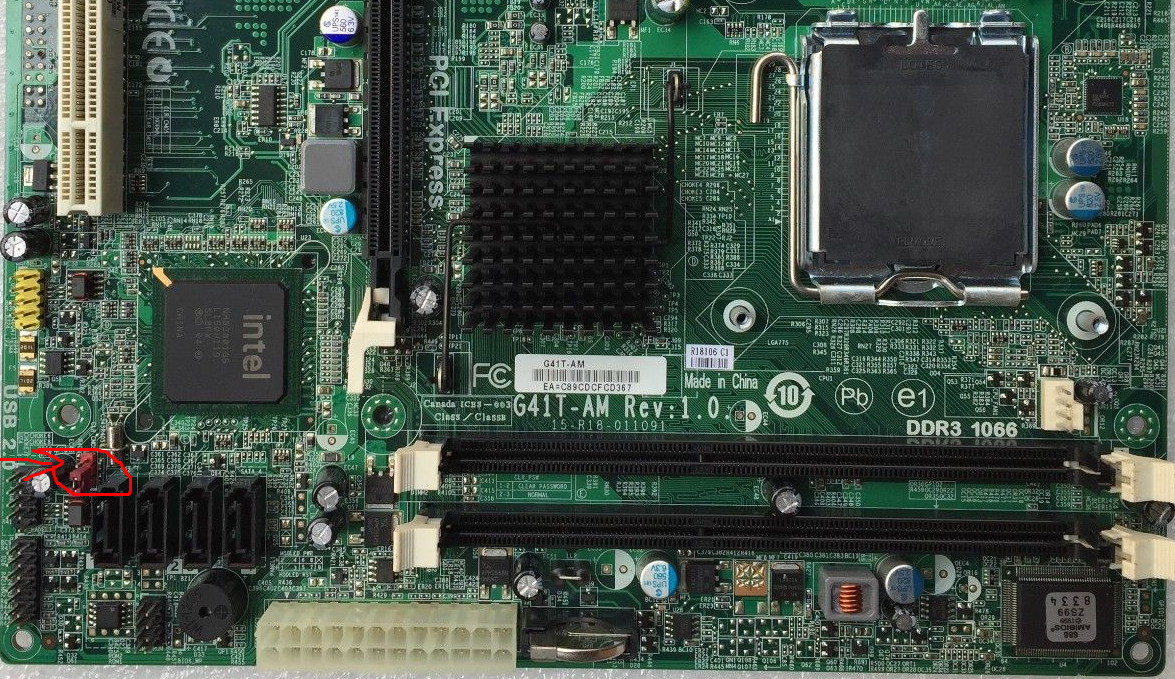

Пожалуйста помогите найти или сделать мод биос под xeon e5450 с последними возможными микрокодами для acer aspire m1920 (g41t-am rev 1.00), Вот ссылка на оригинальный bios: ссылка
Пробовал прошить вот этим Bios'ом:https://ideafix.name/stuff/ecs/ACER_G41T-AM_VAR2.zip , но после прошивки им винда долго грузится, либо же вообще не грузится, либо же выскакивает окно с восстановлением, установщик винды тоже пол года грузится. Пробовал отключать тот параметр что вы указывали сверхну но не помогает. Пожалуйста помогите.

Биос сбрасывал вытаскиванием батарейки и зажатием кнопки на секунд 30, потом с в самом биосе на дефол всё выстовлял. Если надо сбросить биос перемычкой то я не знаю как, никакой перемычки на плте впринципе нет, а сам биос имеет дофига кантактов.[/quote]
Регистрация: 23.10.2009
Откуда: Алтайский край
Ну да ее сложно увидеть :lol:

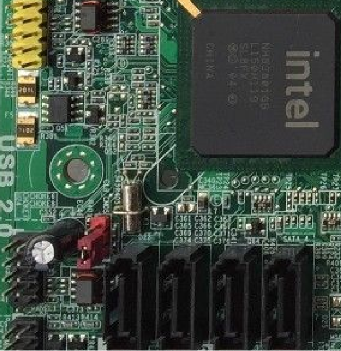

Screenshot_8.png [ 2.07 МБ | Просмотров: 1027 ]
Добавлено спустя 3 минуты 30 секунд:
Еще и надпись рядом "CLR_CMOS" :D
Screenshot_9.png [ 271.97 КБ | Просмотров: 1027 ]
Регистрация: 16.10.2004
ageich Ещё и красная)) Но дело не в перемычке, мне кажется. Поиск по теме по модели этой м.п. показывает ещё одного человека у кого биос модили, но тормозил проц или 2 ядра показывал. Полгода назад. Мод XEON LGA771 (Server) => LGA775 (Desktop) #15607042
Впрочем, там не написано что биос сбрасывался перемычкой...
Регистрация: 02.12.2018
Фото: 11
Хочешь верь, хочешь нет, но её реально не было, я после твоего скрина всё всю её ещё раз просмотрел, но не нашёл. А на счёт 2 ядер, так он определяет все 4, и даже грузился со стандартным биосом и всё работало но, шум дикий, инструкции некоторые не поддерживаются ну и пипец крч.[/quote]
Фотку выложите пожалуйста. Прям очень интересно посмотреть. :writer:

YTGoodFox я бы разобрался с вентиляторами, от 7 вольт запитал бы их, и голову не ломал бы, остался на родном биосе. Отсутствие некоторых инструкций мало на что влияет, разве что некоторые новомодные игры не пойдут, да вин10 может отказаться устанавливаться.
М.п. от "брендового" компа, в брендовых железках многое не "как у людей", да и сами железки мало у кого есть, видимо поэтому и биоса нормального модденого нет.
