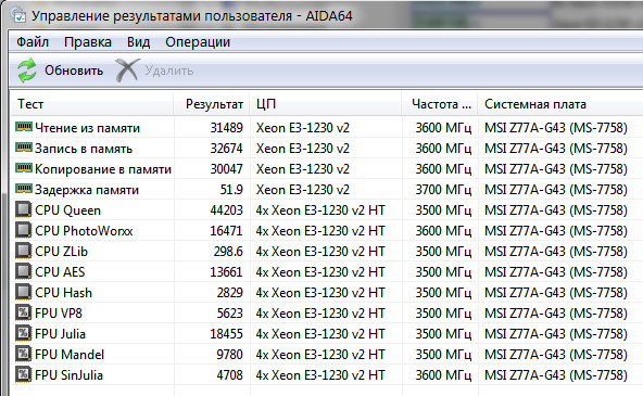

YYY Выложите скрин по Xeon X5650. Хотелось посмотреть хотя бы результаты Аиды.
Вот, что у меня
1.jpg [ 214.32 КБ | Просмотров: 9907 ]

Kaife
Результаты лучше дублировать текстом под спойлером "spoiler=" - картинки-вложения в постах могут отваливаться.

Kaife
Результаты AIDA64
Добавил с HT вкл.
HT вкл.
Регистрация: 12.11.2014
Ну вот и ответ всем чудикам вкладывающим бабки в новые процы. Вывод очевиден!
Можно собирать. Видел б/у материнку на LGA1366 Gigabyte GA-EX58-UD5 за 3000 рублей и процессор у китайцев Xeon X5650 за 3600 рублей.
YYY спасибо за тест.
