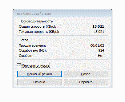

Хм, и у меня на мсиайке разгон кеша пошел. Правда макс в биосе 2000, но это лучше чем дефолтные 1800.
интересно что у меня и офсет включен был и с state C3, но я даже не пробовал разгонять с 16 микрокодом, а на тринадцатом у меня бсодило во время сна(комп засыпал и мог в любое время пребывая во сне, сам выключится в полный отруб) с любым С-states
5.30x64 рар выдает больше 15000 даже с грязным треем.
Еще прикол, может уже писал тут, но не помню, моя сетевая intel 210 не работает если включен С6. Включается и через две минуты отрубается и все.
rar.png [ 24.13 КБ | Просмотров: 1126 ]
