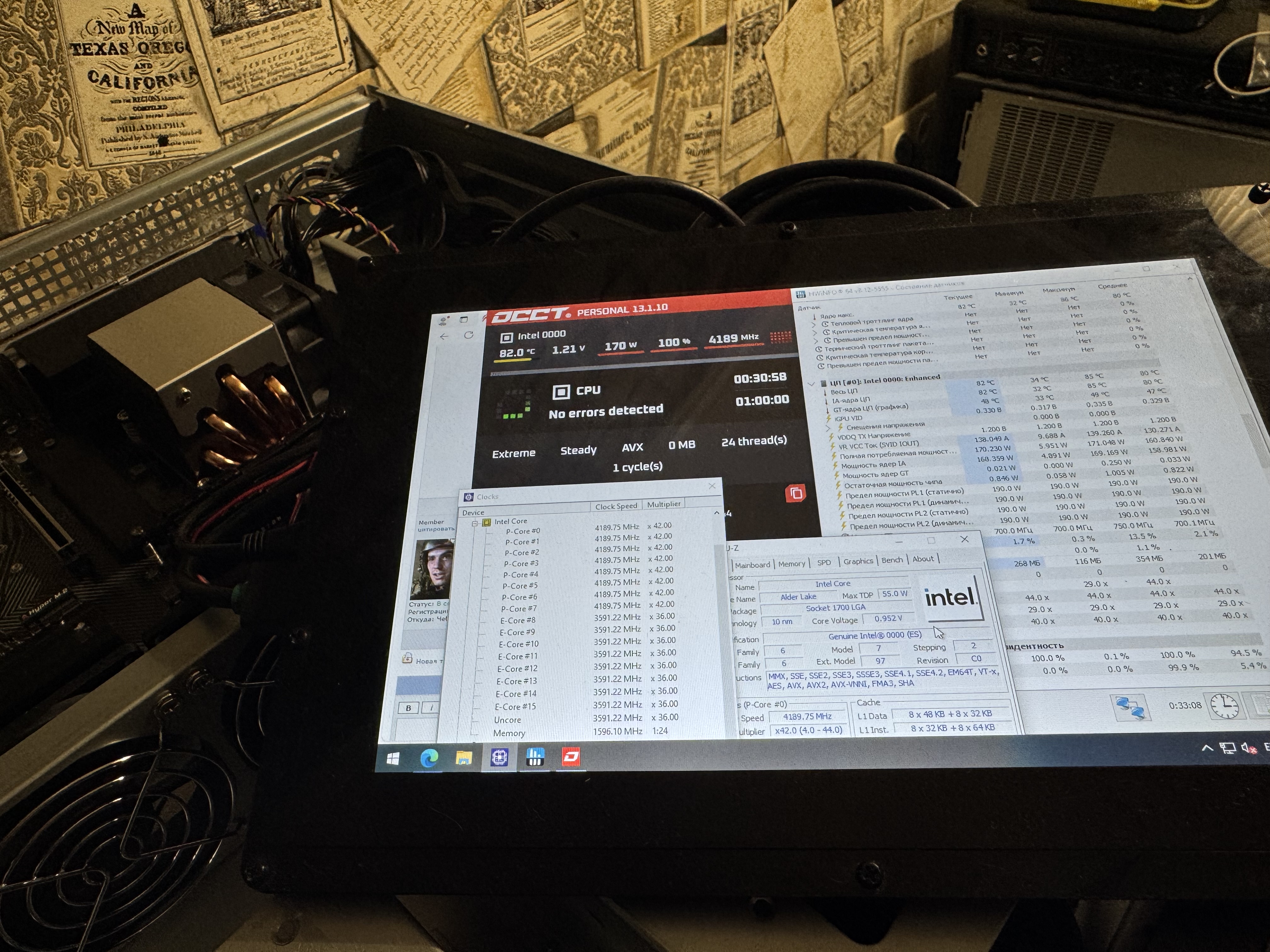

IMG_0720.jpeg [ 3.15 МБ | Просмотров: 992 ]
:crazy:
