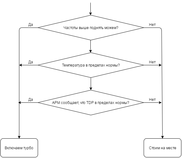

Одна из особенностей данных APU - сброс частот процессорной части при серьёзных нагрузках на видееоядро.
По заявлениям AMD, это было сделано из-за необходимости соблюдения потолка TDP и потребления.
Решением будет использование утилиты amdmsrtweaker или прошивка в материнскую плату модифицированного BIOS, за который спасибо энтузиасту TheStilt
