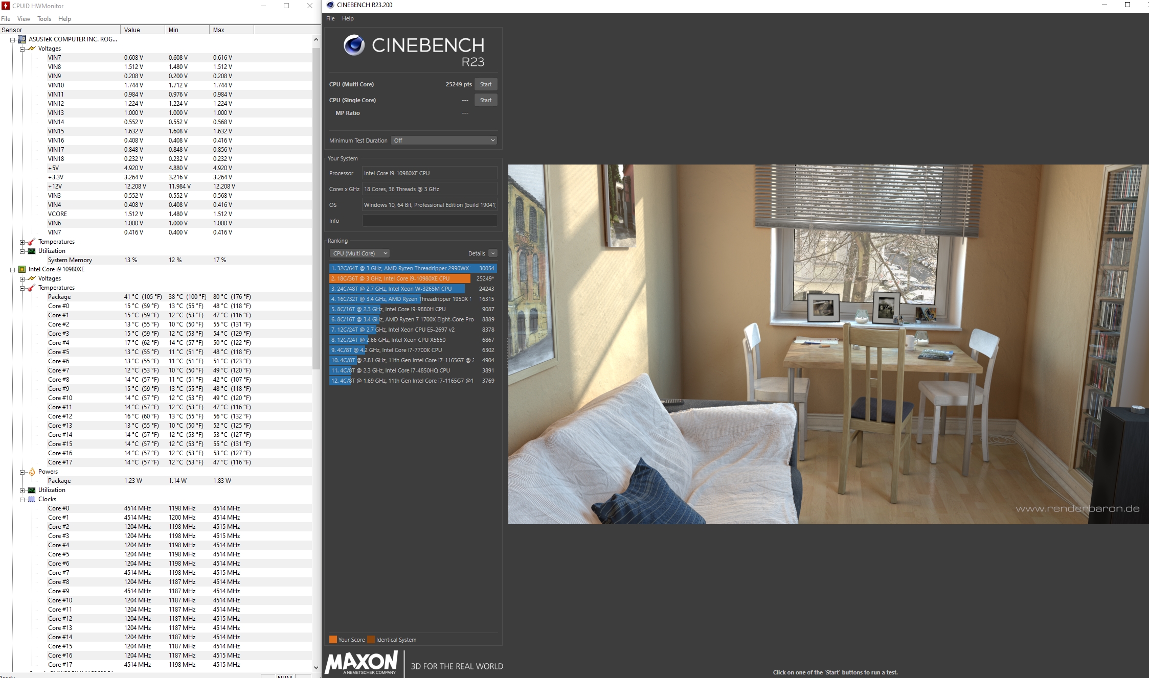

Всё, проблему решил. Никаких запредельных температур, никаких 20 вольт на 12 вольтовой линии! Спасибо ВСЕМ помощь :beer:
Остался один вопрос, который я хотел бы знать, почему на VCCIN выставляют диапазон 1.8-2.1? А если при 1.68 4.5MHz и меш 3.1 и всё стабильно?
Screenshot_1.jpg [ 1.28 МБ | Просмотров: 967 ]

Регистрация: 24.01.2018
Школьный курс физики: меньше напряжение - больше ток через ножки сокета, и врм еще греться дополнительно должен.
Есть официальный док Интела где прописаны рекомендуемые напряжения для FIVR SK-X.
