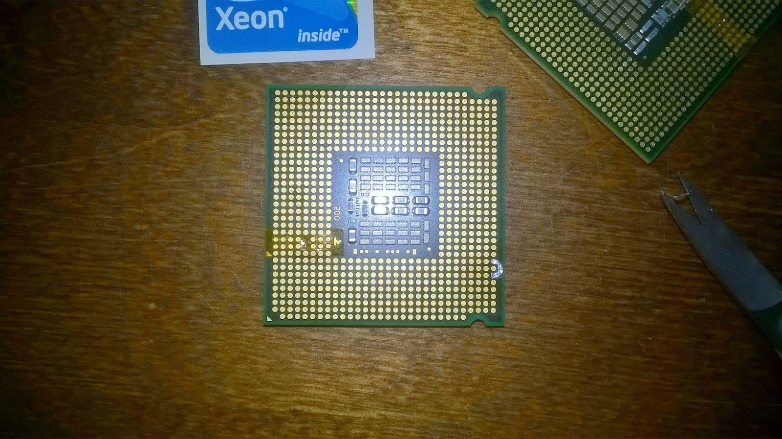

Приветствую!
Подскажите, как сделать bsel mod для процессора L5408. Хочу сделать шину 333 в стоке.
Пробовал делать как описано здесь: https://uponneenalinuxiin.blogspot.com/ ... oc_27.html
но что-то не то. Материнка p5ql-cm не идёт дальше пост кода Е1 (другая мать на G31 чипсете не стартует совсем).
Спаивал два контакта тонкой проволочкой, делал как на картинке:
L5408-333.jpg [ 395.22 КБ | Просмотров: 1076 ]
Симптомы такие: материнка p5ql-cm стартует, сразу отключается (как будто выставляет нужную частоту), после повторно стартует и виснет на Е1. Без этой перемычки при разгоне из биоса на 333 работает прекрасно. Но сложно разогнать выше, т к в биосе нельзя выставить меньше частоту памяти, она переразгоняется. При 333 память уже ~840 МГц.

Регистрация: 07.08.2003
Trend432
Фото своего процессора с установленной перемычкой покажите.
Регистрация: 31.01.2019
Я же выложил фото.
Спаяны были эти же контакты.
Сейчас перемычки нет, компьютер-то нужен мне в рабочем состоянии.
Trend432
Это чужое фото. У меня нет уверенности в правильности Ваших действий.
Последний раз редактировалось DeathBringer 25.02.2019 12:46, всего редактировалось 1 раз.
Это чужое фото.
Я этого не отрицаю. Но я спаивал именно эти два контакта.
Trend432
Попробуйте либо изолировать BSEL2 либо посадить его на Vtt (вместо Vcc).
P.S. У меня есть подозрение, что Вы, когда соединяли BSEL2 с Vcc, закоротили еще BSEL1 на Vcc, получив комбинацию для FSB=1600 Mhz.
Последний раз редактировалось DeathBringer 25.02.2019 16:09, всего редактировалось 1 раз.

Trend432 писал(а):
виснет на Е1
смешно, но... поиск в инете первой строкой выдаёт ромбай, где пишут "Если это это матплата Asus /бла-бла-бла/ явный признак того, что у Вас не самая лучшая POST-карточка" после этого совсем пропал интерес искать что за код такой (та и не васно это)
840 это не ПЕРЕразгон, если память такую частоту не берёт - срочно продавать её нада. (полушутка)
Trend432 По существу - паяешь правильно. Есть нюансы. Напряжения по умолчанию может не хватить для более-менее стабильной работы. VID может быть как 1,025 так и 1.1125 V, у меня штук 5-7 этих 5408 было, видел всякое. И на разных м.п. пробовал их запустить, реакция разная. Некоторым достаточно просто перемычкой перейти на 333 шинку и работает вполне стабильно. А некоторые, как прям сейчас с которой пишу, ASRock G31M-S, даже в номинале не работает стабильно, вкладки в браузере падают. ПРИ ЭТОМ, в танки на своих 2Ггц с хвостиком, играется...
какой вид у проца (смотри в аида), попробуй повысить (если что, завтра, можно в личку[spoiler], сейчас я пытаюсь винцом напиться[/spoiler]) ранее на этой асроке и репак игры (неважно какой) на 5460 не распаковывался. не пойму, то ли экземпляр м.п. убитый, то ли асрок кое-как м.п. делает вообще по жизни... (асус-то кривые всегда, имхо, а аскрок вообще для ... экстремалов. не, норм варианты, но спешифичные. особенно уж эта их работа с памятью, я валяюсь просто... отдельная тема для разговора)
DeathBringer наугад про изолирования (в рамках научного тыка) или чёткие соображения имеются))?
KrAzY
На разных платах по разному можно уровень High из Low получить. Поэтому обычно начинают с изоляции, потом пробуют соединить с Vcc. Иногда помогает соединение с Vtt.
