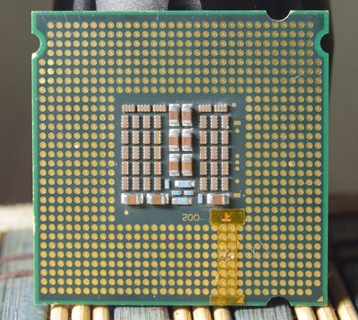

Всем привет.
Хочу расказать вам (не без определенного денежного интереса), что есть путь взять практически любой ксеон (1333) и поставить его на плату LGA775.
Главное чтобы она поддерживала квадкоры (смотрим в спецификациях).
Все что нужно сделать это чуток подрезать плату как рассказано тут:
https://www.youtube.com/watch?v=kPBbpSgUXkw
И сделать самому или купить переходник, который перекидывает два пина на процессоре:
https://www.youtube.com/watch?v=NX48ERjMWws
Результат выглядит вот так:
https://www.youtube.com/watch?v=T9mA7J_YSZs
Весьма и весьма впечатляет.
Итого за 60$ можно заиметь неплохой Х5460 на вашей плате с ЛГА775 ))
Лично у меня стоит L5430.
У меня он встал без всяких прописываний кодов в биосе и прочих проблем.
Я прогнал инстеловский тест для процессоров просто убедиться что все что есть работеает ОК.
У меня есть куча таких адаптеров, которые я продаю на ибее (у меня там такой же ник как и на форуме) а так же могу продать за вебмани в России.
Письмо с адаптером посылаю из Израиля. До Москвы доходит за неделю (вроде как), ну а если вы живете где-то подальше, то дольше конечно.
Повторяю - адаптер не обязательно покупать, можно сделать и самому.
За адаптер + пересылку прошу 10$.
Интересно будет послушать мнение людей по поводу разгона таких процессоров (стоит ли вообще).
Спасибо.

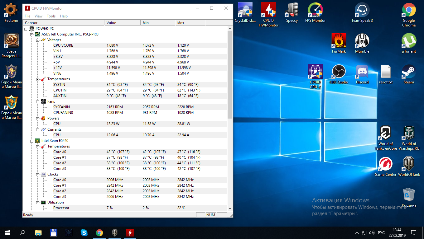

a1040 писал(а):
по MCHTemp какая t°?
не знаю,не пробовал,да и не пользовался подобными прогами,которые запускаются через винду.
Снимок экрана (136).png [ 574.93 КБ | Просмотров: 1090 ]
Регистрация: 16.10.2004
сразу бы и сказал что не винда. MCHtemp читает температуру "напрямую" с чипсета (и температура эта не может быть ниже 50, датчик так устроен что меньше 50 не чует), а "температура материнки" в разных прогах - это где-нибудь в углу м.п. стоит датчик и, по сути, показывает температуру в корпусе компьютера, а вовсе не чипсета.
Либо забудь про якобы перегрев. Либо накати на левый временный диск винду 7 32, или, может, с флешки портабле вин 7 32 стартани.

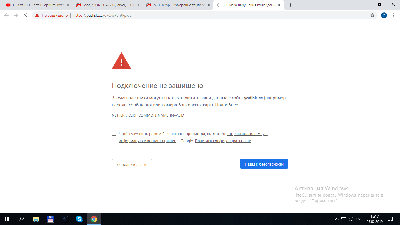

Вот что выходит,по ссылке.

Доброго времени суток, господа/товарищи!
Имею P5K-E которая с вайфаем, воткнул в нее E5440 биос естественно перед этим прошил.
Биос брал с сайта китайца, который genius239239
http://genius239239.myweb.hinet.net/771/
В общем, проблема следующая: все работает, определяется 4 ядра, не греется, частота 2,83Ггц, на шине333, но в биосе не могу изменить частоту системной шины с 333 до 400 - не выскакивает менюшка хоть ты тресни!!!
сломал всю голову, задолбал вопросами китайца....
Вот, видео даже ему послал
https://youtu.be/MOgmPqeZz5I
в оригинальном биосе (с обычным 2-х ядерным камнем типа E6850) - гонится без проблем
Никто не сталкивался? Есть-ли решение проблемы?
Чую, что дело в биосе...
Регистрация: 01.03.2016
Откуда: МО
akvopil, мод биос от https://ideafix.name/?p=1492 пробовался?
Регистрация: 27.02.2019
Честно говоря, нет, но у меня такое чувство, что это один и тот же биос
Откуда: МО
Обмануло, чувство то.
Регистрация: 05.01.2009
а в чем проблема с цифровой клавиатуры вбить цифру 400?
XMeNN и правда, ссылки в той теме почему-то протухли. выложил туда прогу, последним, на сегодня, постом (завалялась на компе, автор, вроде, запрета на копирование не давал).
akvopil попробуй биос от идеафикс. и дежурное напоминание - сброс биоса сделать после прошивки.
В общем, лох я печальный.....
Как выяснилось... - частота шины регулируется кнопками +/-
Сечас на 3400, вручную выставлен вольтаж и тайминги, полет со стресс тестами часа 3 нормальный, температура порядка 70 градусов под 100% нагрузкой всех 4 ядер

Я скачал с другого ресурса. :-) Впрочем,она всё равно не понадобилась.Основываясь на тактильные ощущения,пришёл к выводу,что не так всё страшно,еще и боковую 200мм вертушку подключил на корпусе,чтобы был дополнительный обдув,поток как раз обдувает озу и чипсет.

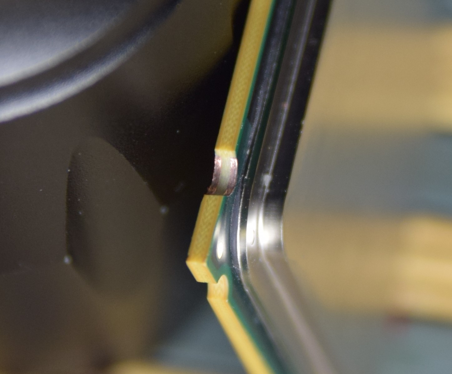

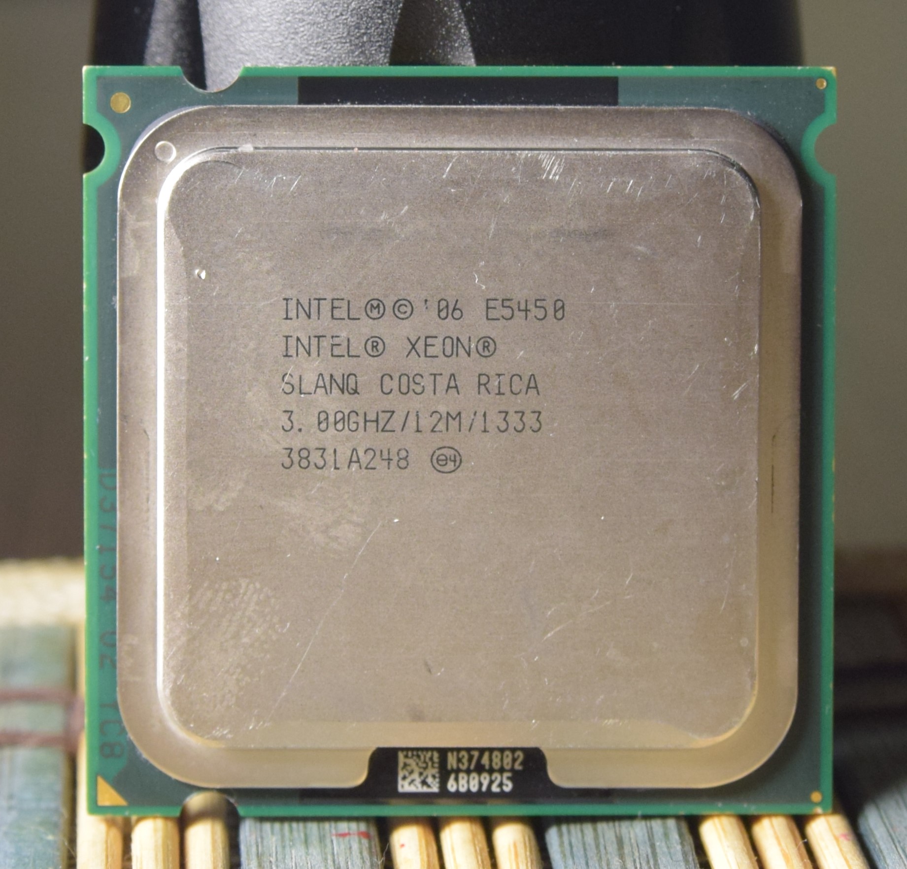

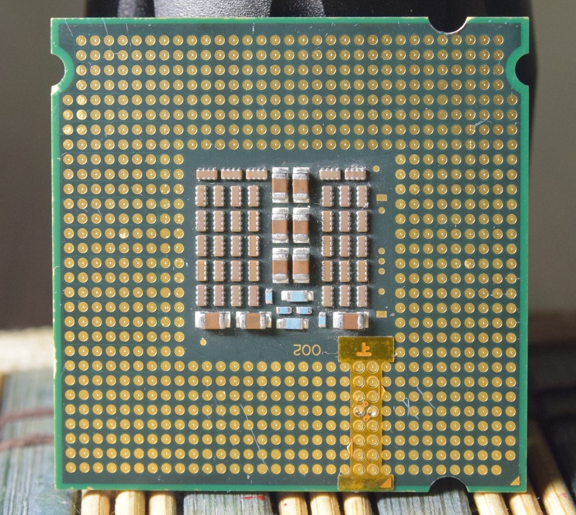

Искал я E5450 , на али они подорожали. Нашел на авито. :super: , дешевле с доставкой чем на али, ну и быстрее конечно.
Чувак сам фрезерует пазы под ключ сокета.
DSC_4060.JPG [ 544.65 КБ | Просмотров: 831 ]
DSC_4059.JPG [ 866.73 КБ | Просмотров: 831 ]
DSC_4064.JPG [ 225.31 КБ | Просмотров: 831 ]
