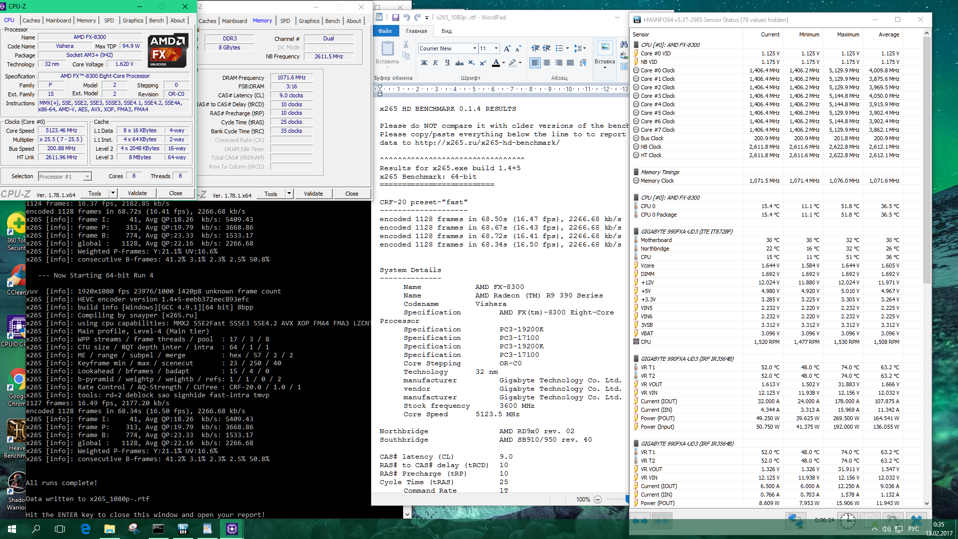

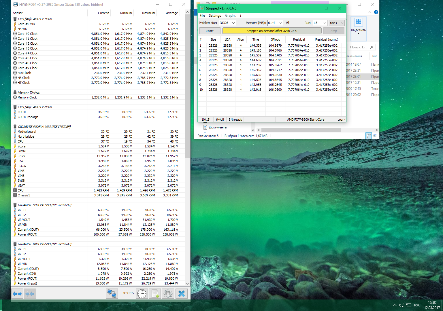

5 кроме линкса пожалуйста ,даже больше скажу 60-70 мгц не дотягивает до 9590 который у MELa на Сайбере работает
Снимиргжтгорзижок.PNG [ 1.64 МБ | Просмотров: 678 ]
х2651.PNG [ 691.1 КБ | Просмотров: 680 ]
на 5100 у тебя дома градусов 15 в квартире да? :crazy: судя по датчикам
