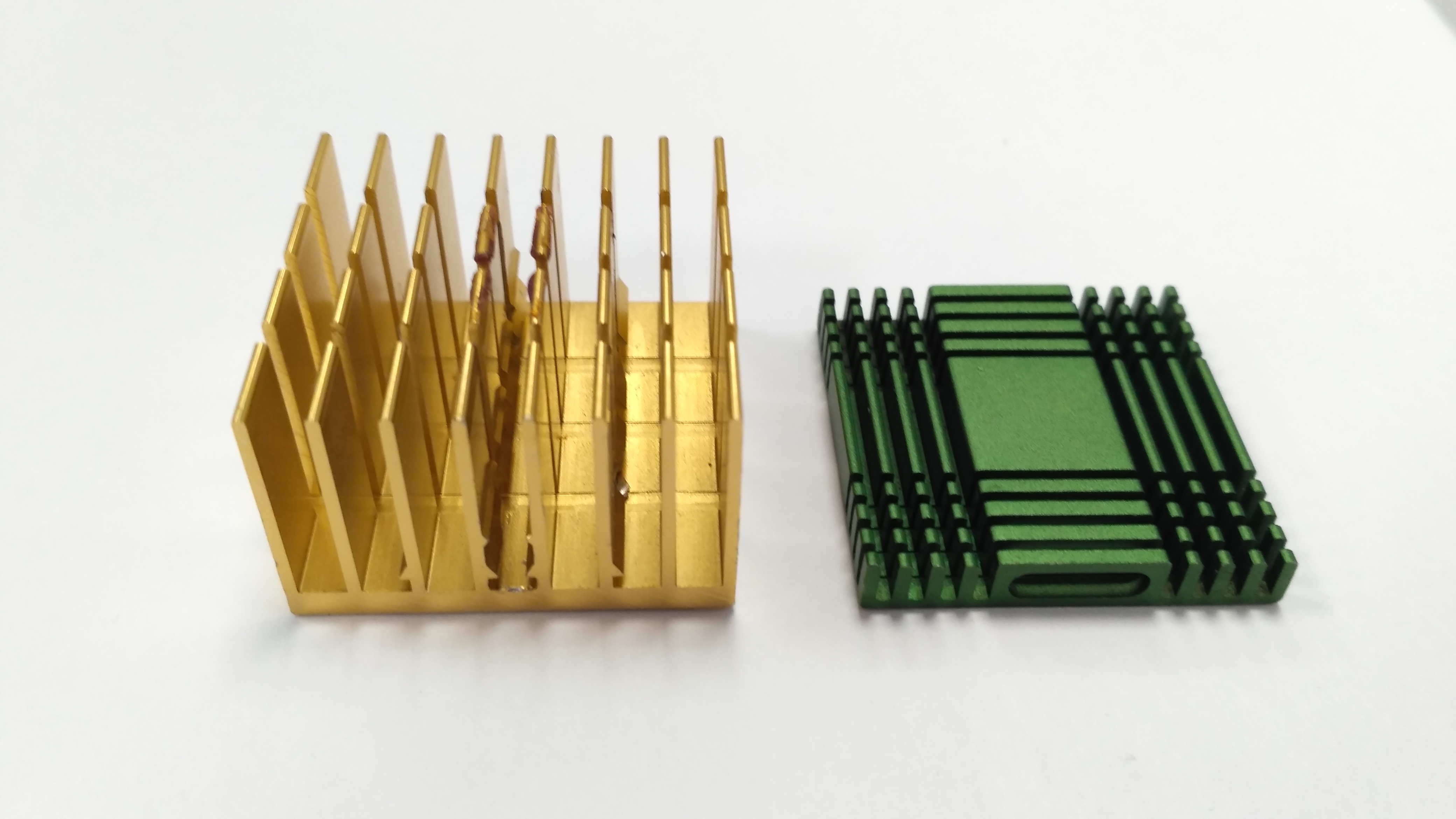

Вопрос, по охлаждению южного моста. На этой плате он без радиатора, но есть отверстия под крепления радиатора.
Собственно вот что удалось найти
IMG_20190315_134304.jpg [ 1.36 МБ | Просмотров: 1813 ]
Крепить буду сюда
IMG_20190315_162812.jpg [ 4.87 МБ | Просмотров: 1813 ]
Скорее всего на термопасту. И если получится суперклеем к сата или пси разъёму.

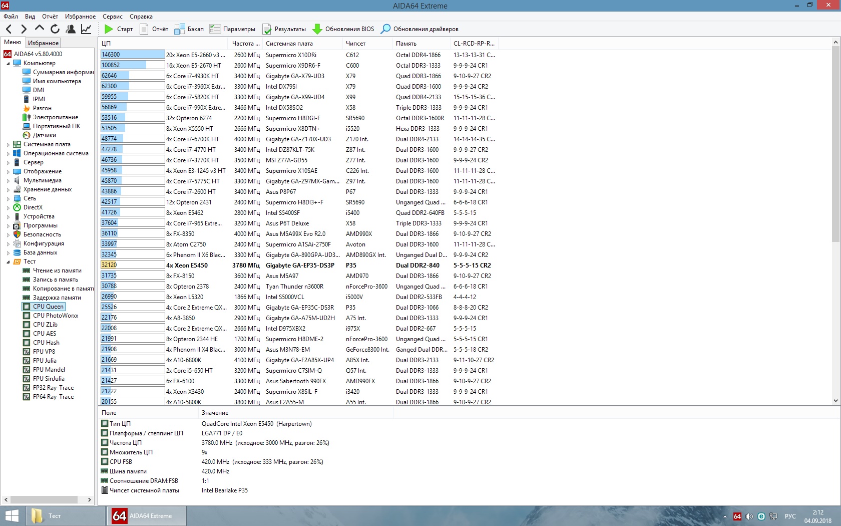

Привет друзья.Лучше чем у вас проконсультироваться негде.Долго жил с 8500(разогнан до 3,8,в aide64 выдает 16280 попугаев,xeon даст мне 32000 в aide?),мат Ga-P45DS3.Карта R9-285.Проц больше не гонится(гонится,но в играх ошибки)из-за того,что плата под нагрузкой не держит больше 1,325в,почему-то падает напряжение(не будет тоже самое и с xeonom,хватит этого напряжения xeon?).Кулер Zalman9500(держит t-58-62).Хочу на эту плату примерить Xeon5460 с разгоном.Догоню я его,хотя бы,до 3,8,что посоветуете,стоит заморачиваться?Всю тему не осилить,может уже и есть ответ...
Регистрация: 24.08.2018
Откуда: Саратов
E5450 в разгоне до 3,78 выдает как раз 32000. Больше тоже выдает рандомные БСОДы.
