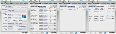

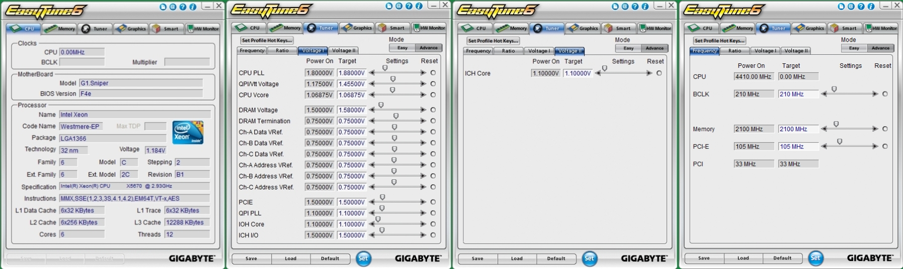

на апробацию
Помощь в разгоне HyperX® FURY 1866 DDR3 16 gb (2x8gb) HX318C10FK2/16 #14777225
+ понизь UCLK Frequency(uncore) по минимуму либо сделай его таким, какой он у тебя на частоте памяти которая запускается либо повысь напругу на нем и учти что, например, у меня множитель x20(BLCK Frequency* 20) по uncore - не рабочий . И самое главное - запустить свою память на номинале(1866) ты сможешь, ТОЛЬКО если выставишь BLCK Frequency =186 либо (235, что мало вероятно) .
Добавлено спустя 50 минут 14 секунд:
sg999570 писал(а):
Всем привет, вот хочу перейти на платформу Х79, но возникает ряд вопросов, камрады просветите е5 2690 вообще не гонится(ну кроме мизера по шине), на нём нельзя что ли как на моём Х5670 зафиксировать множитель турбобуста(например на 36), или это нельзя сделать только на китайских материнках а на брендовых можно? Также интересует работает ли звуковой кодек на хуананах и что там за кодек?, поддерживают ли платы хуанан режим SLI?, да и кстати на хуананы можно установить любые куллеры совместимые с LGA 2011? Всё это спрашиваю потому что комп используется практически только для игр, сейчас платформа Х58 стоит проц X5670~4.2ГГц в связке с MSI GTX 1070 Gaming X, в принципе процессор пока карту прокачивает во всех современных играх кроме однопоточного старья, так вот я и задумался не будут ли игры тупить на не разогнанном е5 2690 из за низкой частоты, я понимаю что сандики более продвинутые в плане архитектуры, 16 потоков это не мои 12, да и с памятью сандики работают быстрее, но всё таки в играх важна и частота ядер, посоветуйте стоит ли для игр переходить с Х58 на Х79+е5 2690?
не будет хватать - разгоняй до 4.4+, память до 2100 на шине 210, uncore 3990 и как говорили выше - не суетись:)
примерно так(вольтаж ставлю в + оффсетом, все энергосберегайки-вкл, кроме СPU Thermal monitor, турбобуст-выкл)=>
5.jpg [ 491.75 КБ | Просмотров: 1577 ]

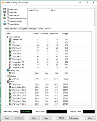

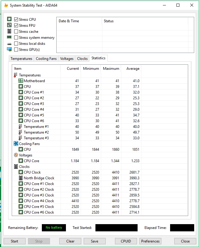

за мать не беспокойся у меня и такая есть(GA-EX58-UD3R v1.6) - разницы нет. если у тебя комп для игр забудь про LinX, только систему насиловать, для таких дел, мой выбор - Corona1.3. Benchmark + утилитка гиги, что на скринах выше. Corona выдает ошибку подымай напругу и заново запускай и ребутаться не надо:). раз 10 повторит без ошибок, считай в первом приближении-стабильно,вноси данные в биос. Как ориентир ставил(до оффсета) 1.356v в нагрузке(по AIDA64) проседало до 1.344v. соотв в оффсете ставишь + столько, чтоб в нагрузке показывало 1.344(для своего проца, сам находишь это значение)
7.jpg [ 223.32 КБ | Просмотров: 1942 ]
