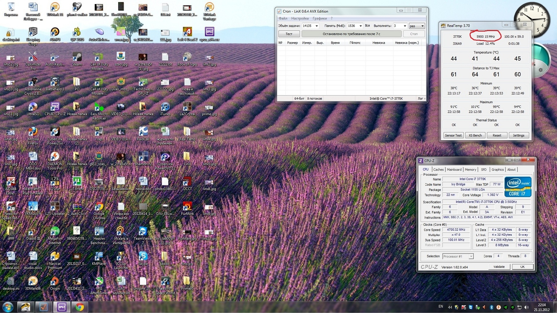

Народ, ахтунг!!!!!!!
Как такое могло произойти?! :bandhead: посмотрите 7 секунд линкса и одно ядро 101 градус, частота в реалтемпе просто фантастическая :lol: , ЦПУ-З родной даже не пискнул :D , самое интересное, в тротлинг или в ребут комп не ушел :D
Напруга 1,4, даже с 1.39 винда не завелась
Что это было!? :shock:
Жизнь бесценна!!! Для остального есть MasterCard=))))

отаку Обыкновенный глюк при троллинге.

Что посоветуете изменить для стабильного разгона?
Настройки биоса вот такие:
Вот настройки:
множитель=47
шина=100.00
Память по профилю Х.М.Р.
Vcore CPU=1.40
InternalPLL Overvoltage=ENABLE
Vcore Mos volt. Control=7v
Vcore PWM Mode=EXTREME
Vcore LLC=100%
Vcore Switching Freq=MANUAL=400
VCCSA/IO Over-Current Protection=ENABLE
VCCSA/IO Voltage=1.1
CPU PLL Voltage=1.94
CPU Spread Spectrum=DISABLE
Энергосберегайки все С состояния (1,3 и 6) отрубил
железо в профиле

отаку снизить частоту и напряжение. ваш кэп.
Много для воздуха, если смотреть тут http://www.overclock.net/t/1247413/ivy- ... at-the-end то даже для сухого льда больше 1.89 не рекомендуют ставить
