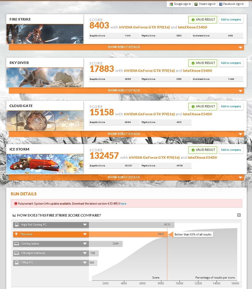

Е5450:
-1.064-1.088 под нагрузкой. 1.128 в простое.
-в среднем не выше 50 (до 60 под LinX). В простое 36-38.
-3,4 для теста выставил. Насиловать пока нет надобности.
Для статистики с этим процессором результаты 3DMark:
3dmark.jpg [ 228.38 КБ | Просмотров: 2254 ]
Скачана бесплатная версия, тесты прогонялись в FullHD по умолчанию. В драйвере ничего не крутил, win7 64 в обычном режиме.
Потенциал карты не раскрывает, безусловно.
