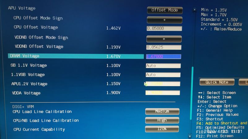

скрины с биоса где напряжение скинь

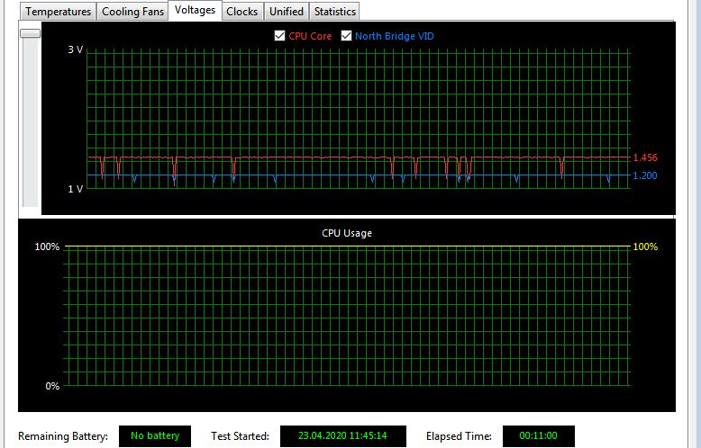

Напруга северника в Винде показывается 1,05 в простое и 1,087 в нагрузке
Память тоже меньше показывает - 1,62-1,63
Вот чему верить??
Добавлено спустя 19 минут 11 секунд:

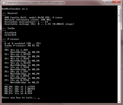

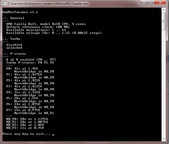

а вот через AmdMsrTweaker напруга на NB выставляtтся по мониторингу четко, а на проц завышается на 0,05... И при Айда-тесте периодически сбрасывается частота одного ядра и напруги соответственно..
222.jpg [ 74.23 КБ | Просмотров: 2762 ]
111.jpg [ 79.38 КБ | Просмотров: 2762 ]
Clipboard01.jpg [ 54.24 КБ | Просмотров: 2763 ]

trulonso отключи энергосберегайки,напряжение поставь не оффсетом,подними напряжение на кп до 1,3v
AM5 R7 7700=6050Mhz air WR
Регистрация: 10.04.2020
Отключал все энергосберегайки - не помогало. Оставил PowerNow и возможно С6 только, остальное отключено.
Напруга только оффсетом ((
КП пробовал и не гнать вообще, только проц - толку нет )
если напругу 1,3 ставить, то частоту какую?
Через MrsTweaker пойдет?

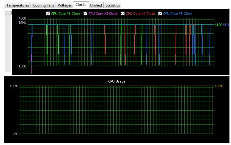

у тебя на скрине что-то не то с частотами,они не должны так прыгать,температура проца какая?
через биос ставь
через биос ставь
Температура 42 максимум за 15 минут теста.
Прыгать частоты начали после включения MrsTweaker, до этого в нагрузке держали 4100 все ядра
а зачем ты им пользуешься? он в основном нужен что бы при нагрузке на встройку частота ядер не падала до 3ггц
я не пользовался им особо, только пока проверил им и мне не понравилось, что в разных состояниях при одной и той же частоте большой разброс напряжений.
И вот сейчас поменял в биосе напругу на КП - а в винде опять показывает то же самое, а Твикер это подтверждает.

Твикер не автозагружается, а вот по напруге я думаю вот что - в мониторинге показывается vid, который устанавливается системой, а в реальности напруга = vid+offset, установленный в биосе?
Поэтому если я твикером меняю ВИД, то напруга в реальности будет выше на ОФФСЕТ из Биоса, правильно?
Я вот кстати уже реально все перепробовал, и мне сейчас кажется, что изначально при каких-то настройках напруга КП в мониторинге была реально выше - позже попробую потыкать еще в бивисе.
