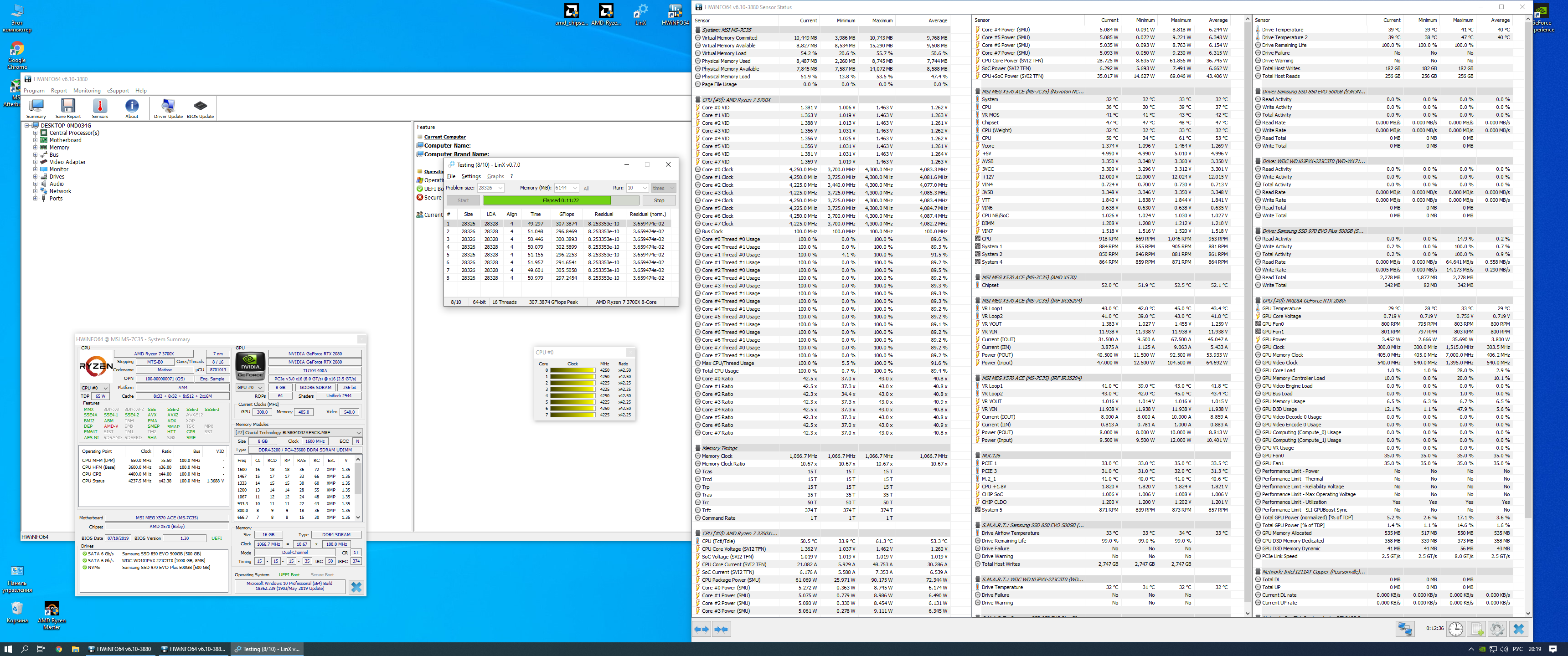

Desktop Screenshot 2019.08.03 - 18.50.12.83.png [ 1.64 МБ | Просмотров: 1497 ]
Что еще интересно, температура процессора мене 60 градусов, но если зафиксировать в ручном режиме частоту на 4 200 при вольтаже 1.32, тогда температура будет под 80, а результат не поменяется.

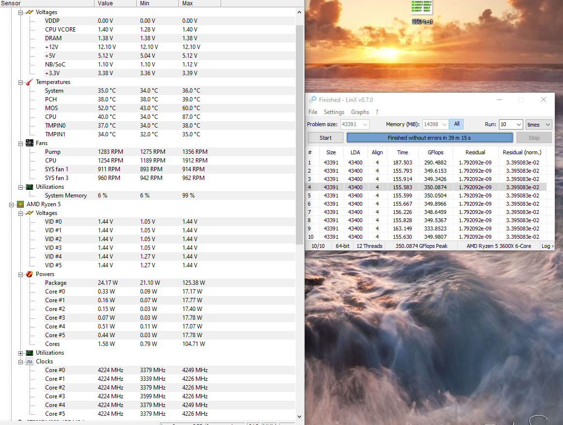

Acdsee

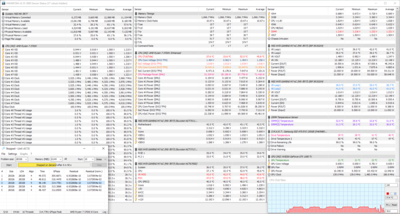

полный сток память 2133
HWiNFO64_2019-08-03_18-53-16.png [ 226.22 КБ | Просмотров: 1490 ]

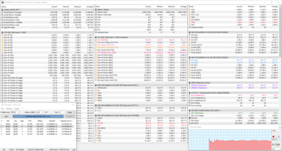

полный сток память 3200 16-18-18-36 (только первички, остальное авто)
HWiNFO64_2019-08-03_19-05-33.png [ 223.4 КБ | Просмотров: 1490 ]
У вас в linx невязки (значения в столбцах residual и residual(norm.) должны быть идентичны).
Сбросьте память в дефолт и прогоните linx (скорее всего будет результат аналогичный моему).
И разбирайтесь с памятью. Тестируйте tm5v3 из шапки проходов 5+, и окончательно 10+ после отключения питания.
Чипы памяти через тайфун смотрели? Точно под них вбивали настройки из калькулятора?

Да ей. Кстати чем отличаются Хэд версия и Дескот? Я прогонял не до конца, я планировал получить что-то стабильное и именно Прайм95 оставить. По старой памяти, раньше обычно я его оставлял на ночь.
Сейчас уважаемый skawr показал неувязки, на которые я не смотрел. Получается у меня даже XMP профиль у памяти не работает как должен из коробки.
С частотой 2133 неувязки в порядке.

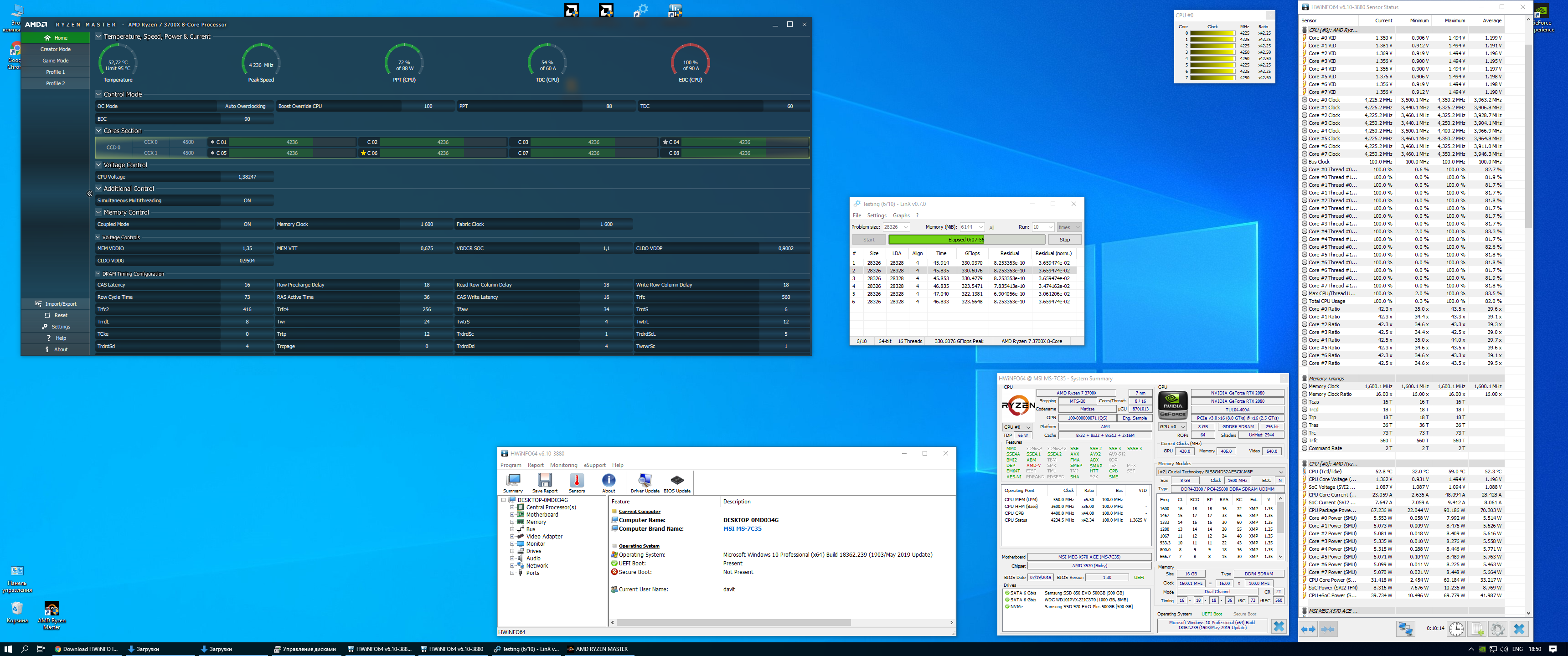

Desktop Screenshot 2019.08.03 - 20.19.15.81.png [ 846.94 КБ | Просмотров: 1365 ]

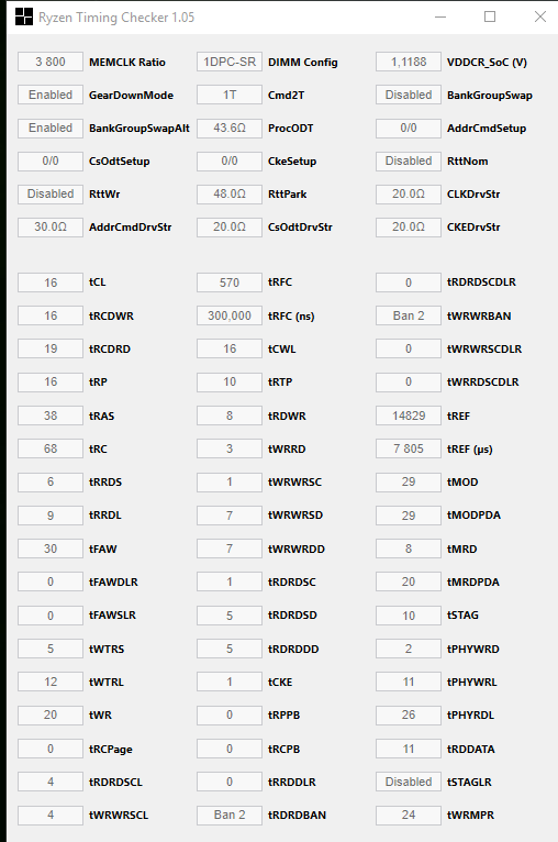

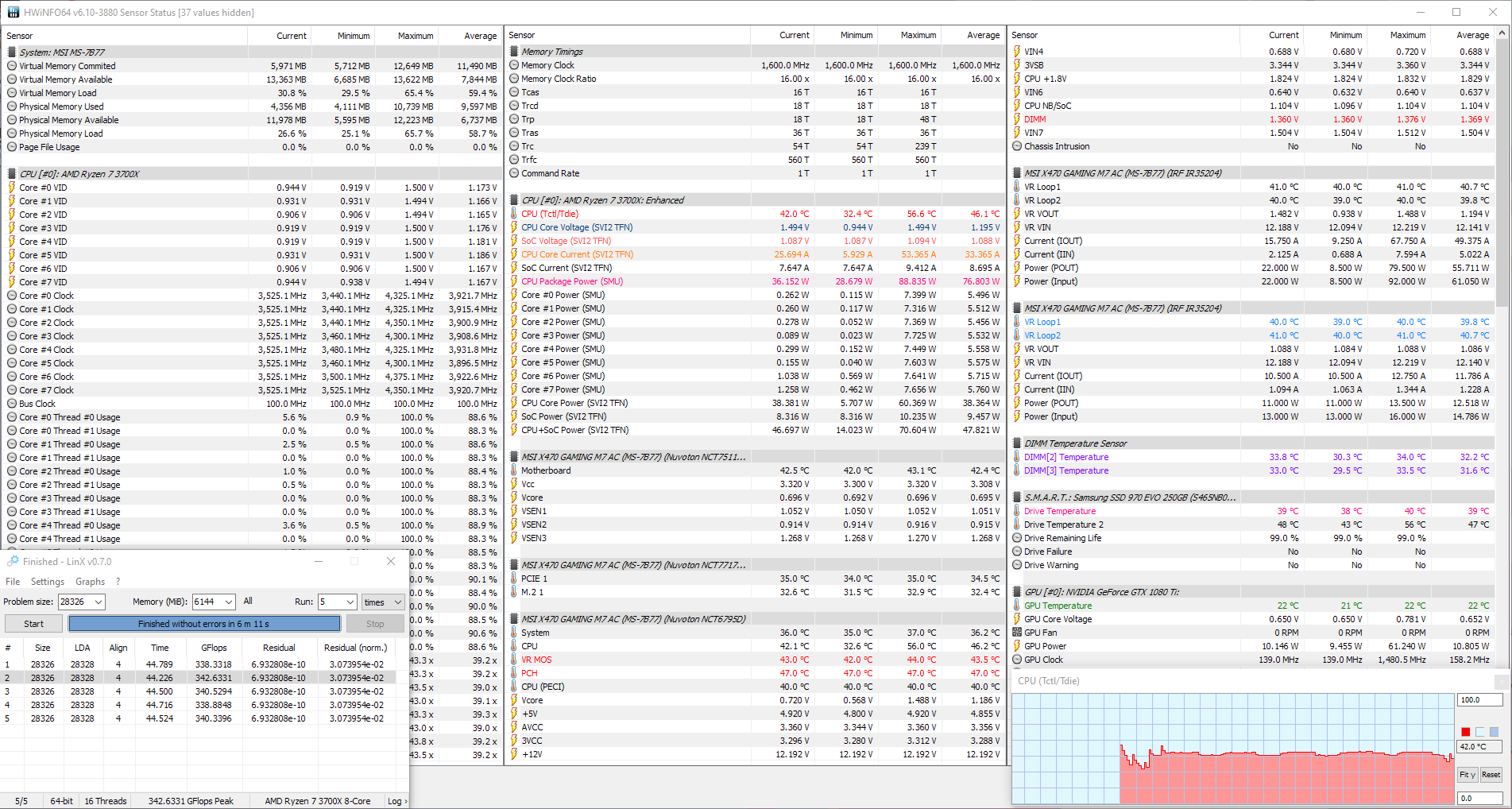

У меня вроде такая же память Ballistix Sport LT Weiß 16GB DDR4 Kit RAM BLS2K8G4D32AESCK Micron E-die работает стабильно на 1.38V 3800 16-19-16-38 камень 3600x
linx.png [ 469.29 КБ | Просмотров: 1058 ]
cachemem.png [ 91.85 КБ | Просмотров: 1058 ]
380016-16-19-1.png [ 37.01 КБ | Просмотров: 1058 ]
MSI X470 Gaming PRO+R5 3600X+Thermalright Macho Rev.B, 3800 16-18-16-38 1.376V Micron e-die 8gbx2, MSI RTX 2070S VENTUS, Бп Chieftec 650W
