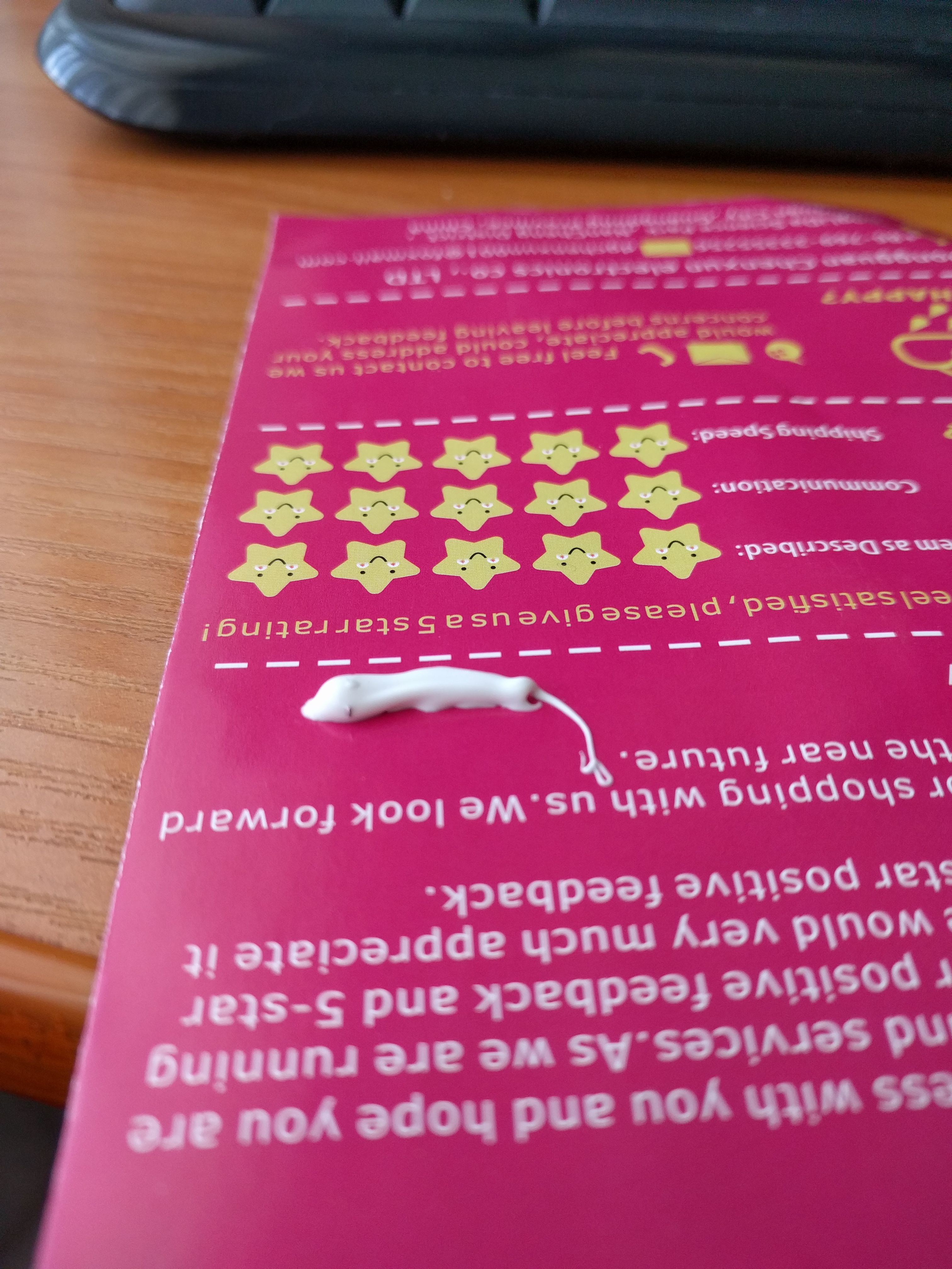

ricky_spanish писал(а):
а то как бы хуже не стало из-за слоя гермета
На геметик поставил ???? Да уж -чую будет еще хуже чем без них вообще.я понимаю еще на термоклей но на герметик ставить не дело вообще.там теплопроводность никакая.температуру никак не посмотреть кроме как термопарой на мосфет -на радиатор с герметиком смысла нет прикладывать -изза уг теплопередачи герметика вполне может радиатор быть не горячим сильно а мосфет раскаленным -сзади платы приложи термопару под мосфетами
)))) Я как всегда точен в терминилогии, термоклей, с алишки заказал еще, прикольная штука, на ютубе показывает результат отличный, но правда сидит намертво! А вот с толщиной яхз, там лопаткой не подмажешь, чуть плюхнул и надавил, надеюсь теплопроводность будет хорошая

Лучше всего термопасту на мосфет а по краям термоклей чтоб держало,но проблематично так ставить -неудобно довольно

ricky_spanish А как у него с током обстоят, проводит или нет?
Я просто че думал, может прям целиком вместе с текстолитом и мосфетами погрузить в термоклей максимальную площадь, а сверху широкий и большой рад. Вообще самолет будет, ведь мосфеты отдают весь жар на текстолит, а он то никак радиатора не касается.
поздняк метаться, я думаю что если и оттяну радики, то только с мосфетами))) ладно, в принципе должно хватить с обдувом, всяко лучше с ними чем без, еще поклею память заодно и вообще все мосфеты на плате, размеры позволяют
вот если кто на ютубе провел тест, я чесслово не знаю как проверить, но у меня есть мультик, если объяснишь как, то проверю
Сопротивление замерить, покажет ли что-нить или будет 1 висеть.
каплю термоклея размазываешь -переключаешь на самое большое сопротивление предел и смотриш

ricky_spanish И дождаться не забудь пока схватится, а то по началу может и будет чего проводить.

Вывалить кучку клея, а на что лучше бумага картон металл? толстым слоем размазать?

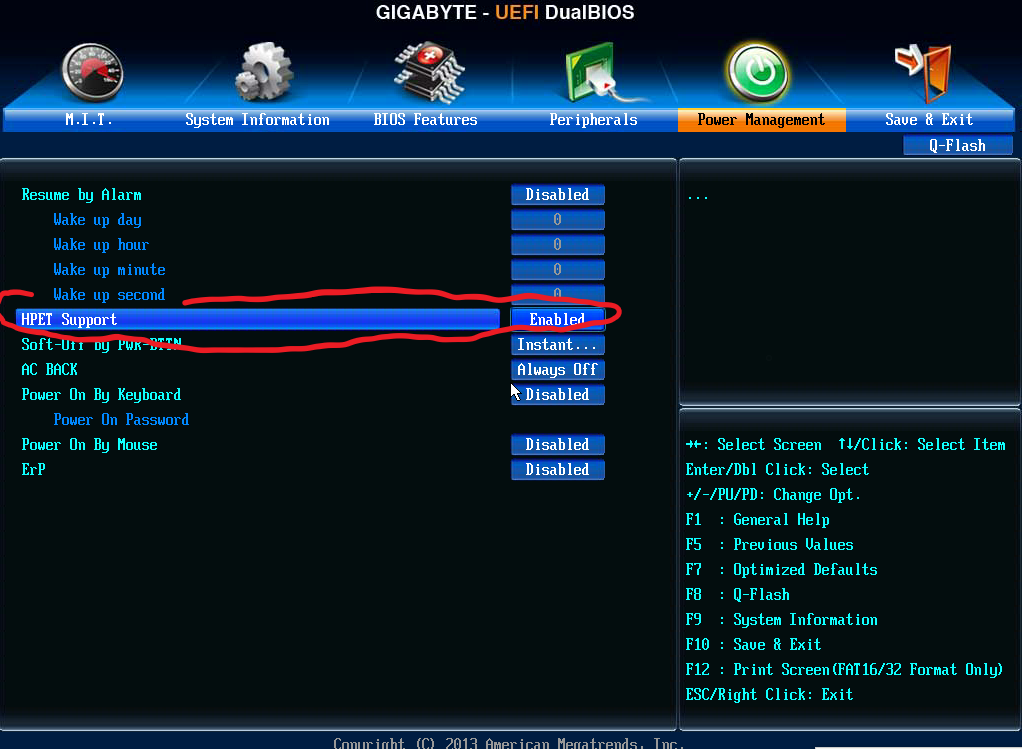

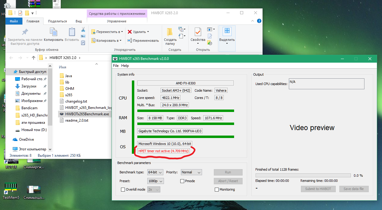

Регистрация: 30.08.2015
Фото: 42
cannibal_pro писал(а):
не работает
там ответ
When HPET (High Precision Event Timer) was enabled in BIOS, Windows 8.1 would automatically use it and install system device driver for it. Now I advice to disable HPET because even if you have it enabled in BIOS, Windows 10 won't use it by default, but it will install the system device driver for it. That is GOOD news because Windows 10 finally switched to some other (new?) method of handling latencies and it works much better than HPET!
How do I know? I compared my driver and process latencies between Windows 8.1 and Windows 10 using LatencyMon! The difference is HUGE! Aside from crappy Atheros Qualcom Wi-Fi drivers, my latencies hover between 8-16, at times as high as 20 when Wi-Fi is not in use. In Windows 8.1, my latencies hovered around 30-80ms!
http://www.overclock.net/t/1567745/wind ... -latencies

да слоем средним -только чтоб разрывов клея небыло -подойдет бумага или картон но конечно не металл-стекло так же подойдет .то есть любая токонепроводящая поверхность,да почти уверен что он диэлектрик у Вас -не встречал термоклея токопроводящего (ну разве что для специальных целей)

Надеюсь так хватит? Только бумага
Ответ будет завтра, кстати клей сохнет жутко, даже с помощью бумаги просунутой под колпачок засохла верхушка, хорошо еще 3 заказал))

да много даже -да собственно и так щупами можно с разных концов приложив замерить -не думаю что после полимеризации там что то изменится

Prof писал(а):
не работает
И даже не удивительно, только это не работает что-то в твоей системе с таймерами, а не бенч, который это палит.
Тебе в самой винде его врубить надо.
Регистрация: 10.05.2011
Prof писал(а):
не работает
bcdedit небось ковырял с его /useplatformclock
