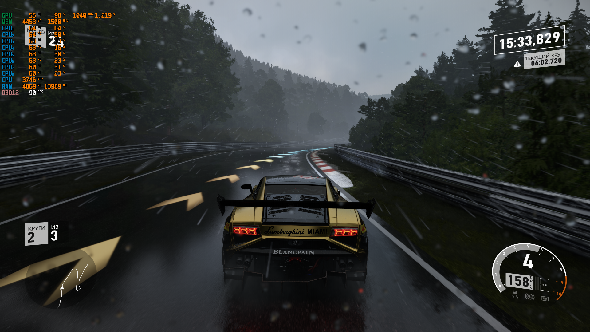

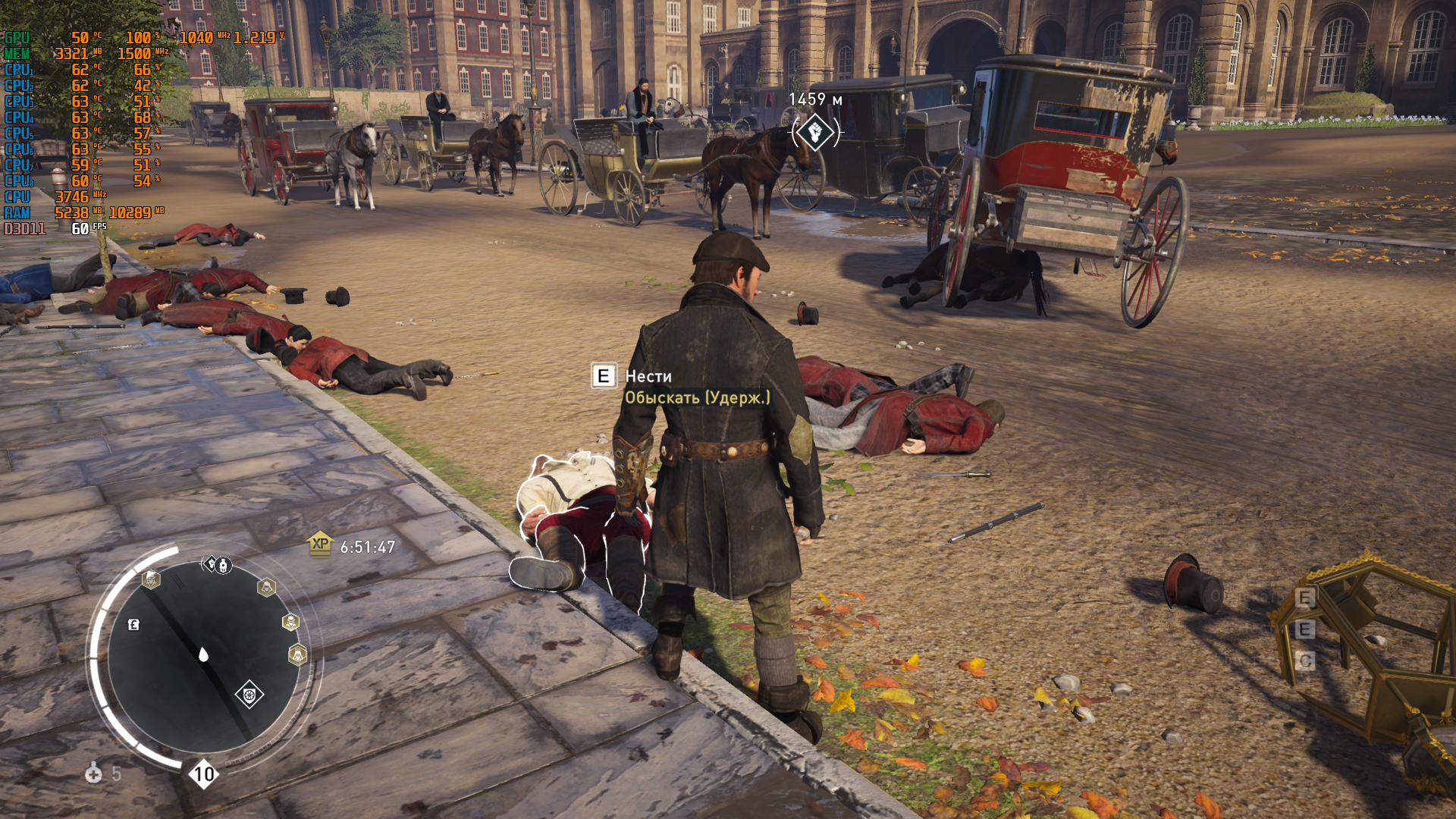

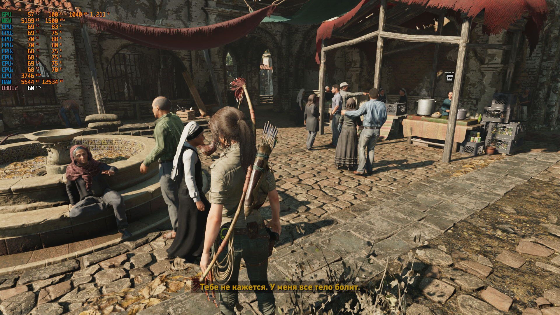

[ AtoM ] писал(а):
И при чем тут сокет? я что на 775 что на 1155 без него... 8гб везде. конечно 6гб видеопамяти ещё спасает.
а чего тут тереть многие приложения просят уже при ультра настройках почти 15-20гб в той или иной степени, некоторые даже не запускаются :cry:
Снимок экрана (121).png [ 2.53 МБ | Просмотров: 1047 ]
Снимок экрана (129).png [ 4.15 МБ | Просмотров: 1047 ]
Снимок экрана (108).png [ 4.02 МБ | Просмотров: 1047 ]
esi maya22 + jvc ax511 + 100гдш16
