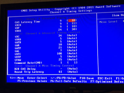

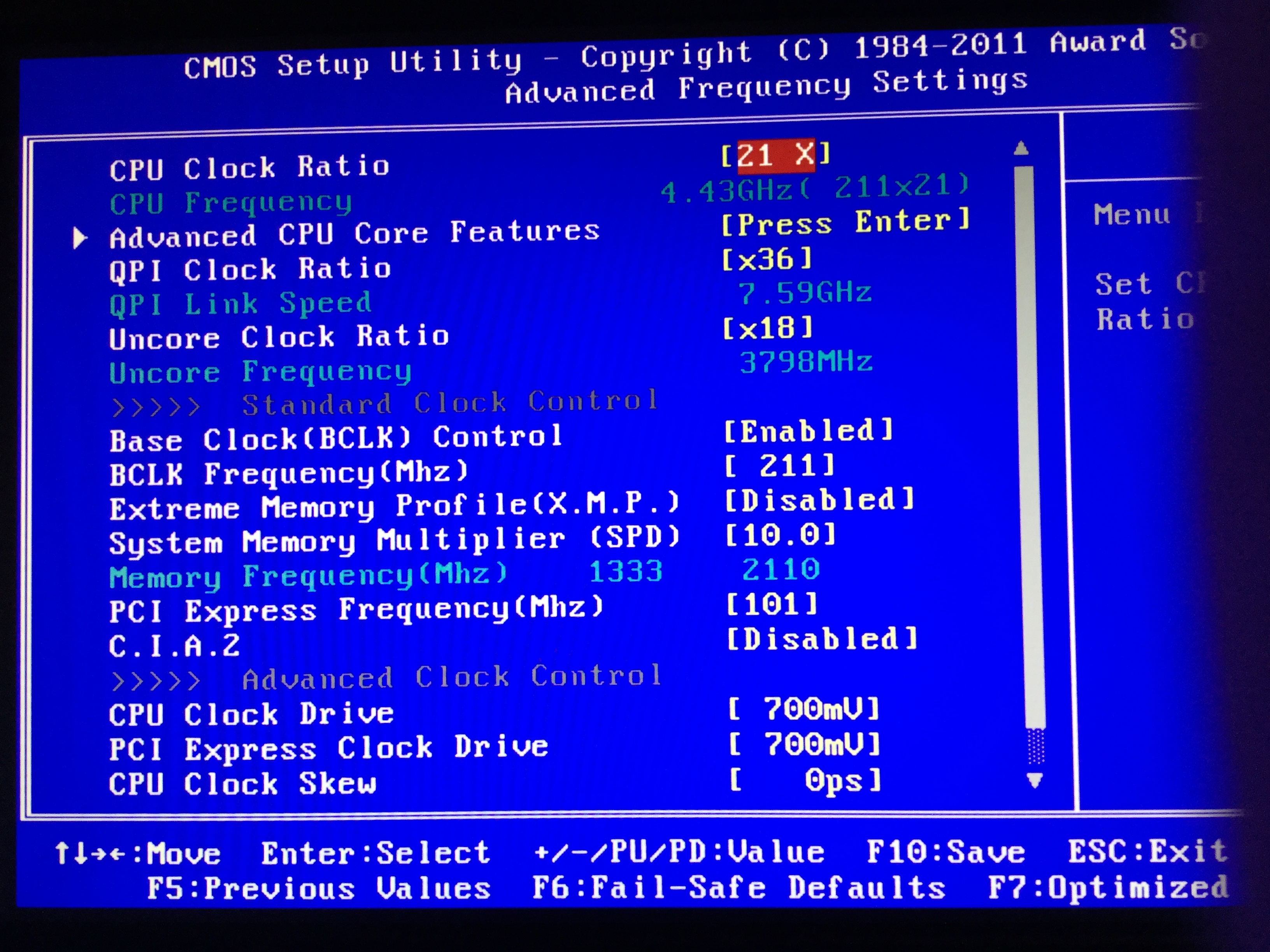

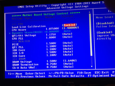

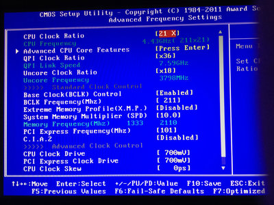

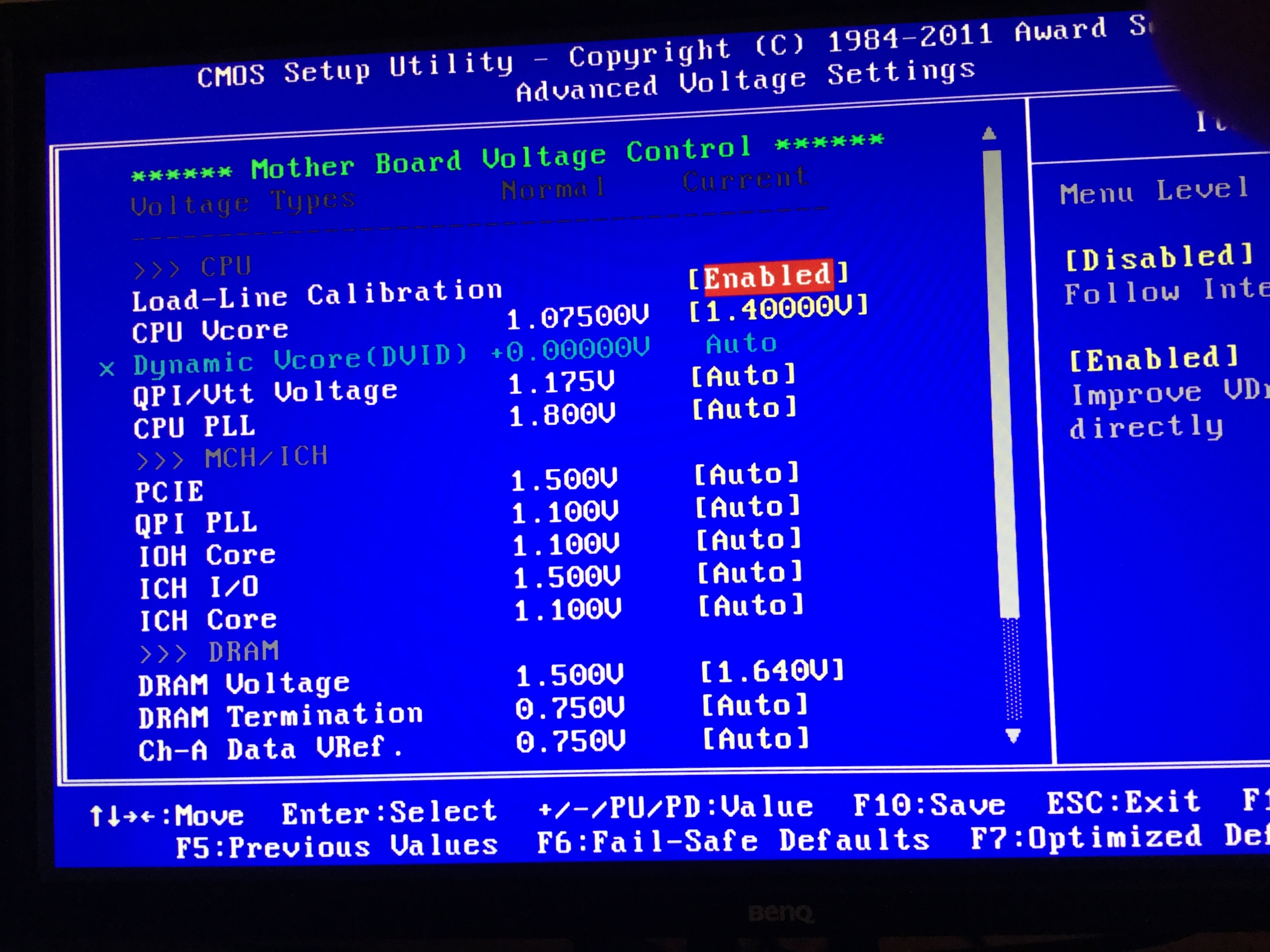

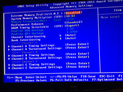

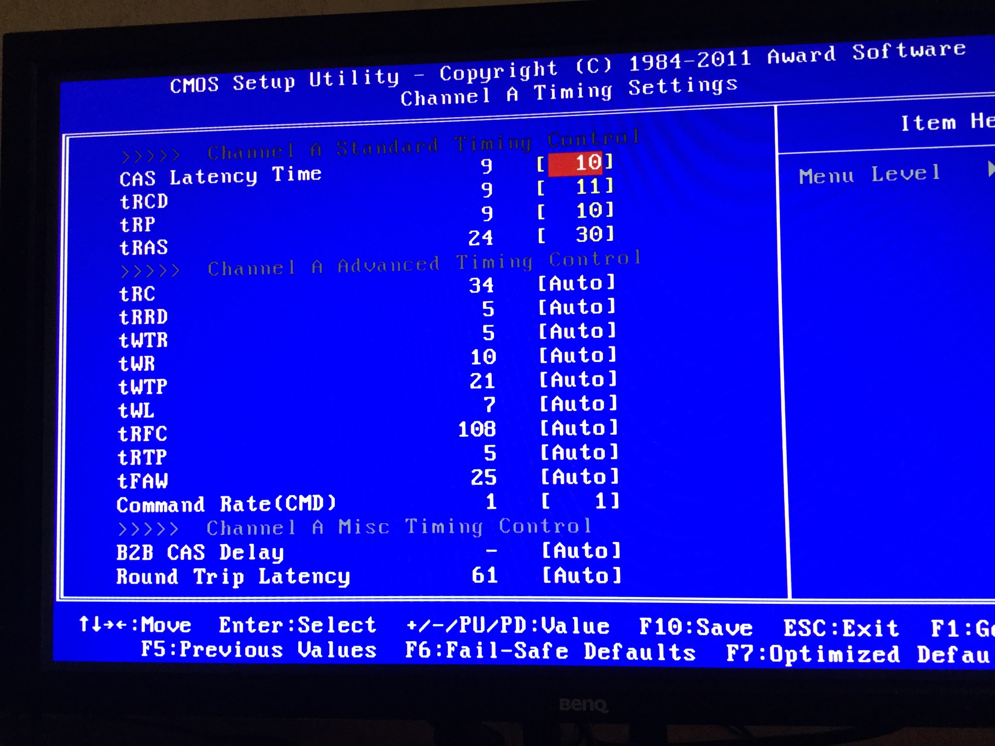

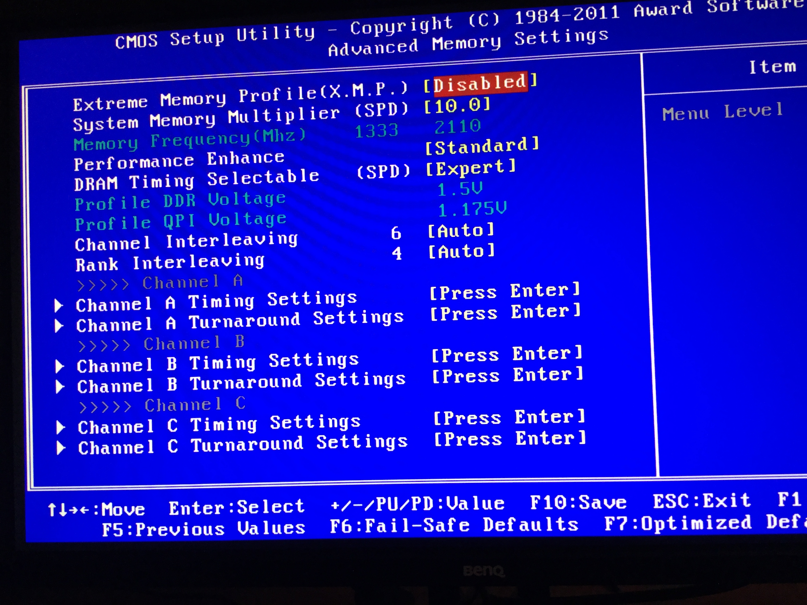

sg999570 писал(а):
Я так понимаю нужно память скинуть на 1600Мгц(поставить множитель х8) и искать предел по шине, а потом уже разгонять память увеличивая напругу QPI/VTT, а то я всё быстро и сразу захотел :D, но 1.55В я ставить никакого желания не имею, это уж слишком...
можешь конечно поизголятся, а можешь(если GA-EX58-UD3R v1.6 и выше) пойти от обратного - ставь как на скринах 1:1+турбобуст-выкл(увидишь свой максимум) и потом уменьшай и оптимизируй под себя. прога гиги+корона->BIOS
тайминги прописывай в каждый канал
если не запустится значит надо прописывать и вторичные тайминги(на 2100) см. их в прогe Thaiphoon Burner на примере модуля KHX2133C11D3/4GX для частоты 2133. твоей то памяти я не знаю
