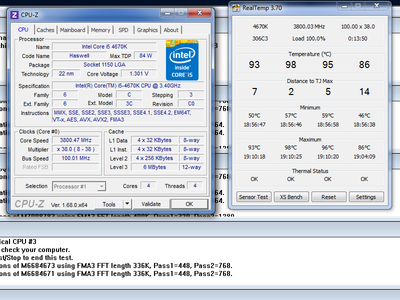

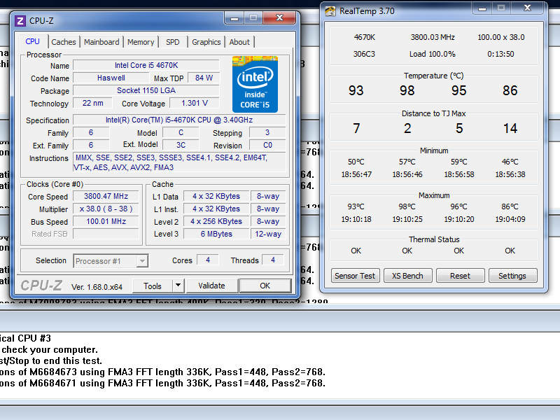

Регистрация: 29.01.2014
zadolbator писал(а):
я бы сделал так, оставь множитель 40, включи буст, напряжение ручками 1.2, если не пройдёт, ставь 1.21, 1.22, должен работать, 4000 это фактически без разгона...я уверен, должен на 1.2 заработать, погоняй пару часов прайм последний, он чуть меньше греет, но лучше проверяет стабильность, гонять нужно часа 2, т.к он тестирует разными величинами... Я вообще поражаюсь с интела, было бы гораздо логичнее ставить индекс К на процы с гарантированным разгоном хотя бы до 4400, такое ощущение, что процы просто перемаркеруются
Вот просто руки опускаются :(( По вашему совету поставил множитель 40 поставил я вольтаж 1.22 скачал Prime 28.1 (на сколько я понимаю последний )и сразу же получил BSoD поставил 1.245 и тоже получил BSoD 1.27 таже ерунда ну решил дальше напругу не поднимать как то боязно...
Решил скинуть всё на дефолт, скинул только xmp профиль включил память включилась 1600 mhz 9-9-9-24 1.5 V
Решил посмотреть гонится ли у меня prime95 на дефолтных настройках и моему шоку небыло предела. Я конечно понимаю что камень даже хуже чем унылое Га... но не до такой же степени !!! Как я понял после включение XMP профиля [Auto] Enchanced boost принимает значение [enabled] то есть при нагрузке на все ядра множитель на них ставится 38, а не как без неё 36 ну вообщем Prime95 я не прошел после нескольких десятков минут теста мне стало страшно что проц деградирует и я выключил тест. Температура дошла до 98 вольтаж при этом на авто стоит CPU-Z 1.301 V (всё по дефолту кроме XMP профиля Core voltage тоже дефолт [auto] ) Простите что так много написал.
Если кто то знает решение данной проблемы подскажите пожалуйста, буду очень благодарен ! Может быть его вообще по гарантии отнести ? процу месяца нет ещё ! :(((
i5 4670k
msi z87-g55
Zalman Performa CNPS10X
Win 7 x64 Ultimate
На термопасту уже не грешу, так как разобрал и нанес заново очень аккуратным тонким слоем по всей поверхности
http://forums.overclockers.ru/download/ ... ew&id=9104
