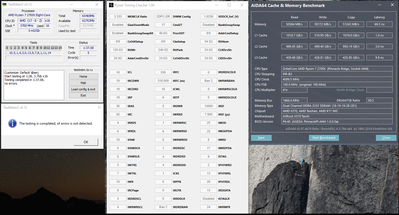

Ужал вторички у своих samsung c-die на 3333мгц и вроде пока стабильно. tm5 mod v2 прошел
тык
4100_3333_min_timings.png [ 660.5 КБ | Просмотров: 1829 ]
Пробовал биос 4.80 на агесе 1.0.0.4 для taichi 370 и что то он разочаровал. 3333 стало работать не стабильно, procodt для запуска теперь нужен 53.3ома и для 3466 60ом. Может показалось, но cldo_vddp применялся сразу без колдбута т.к перебирая разные значения комп не всегда проходил пост. Появилась какая то настройка cpu soc voltage, так и не понял на что она влияет. В итоге не добившись стабильности вернулся на 4.40 =\

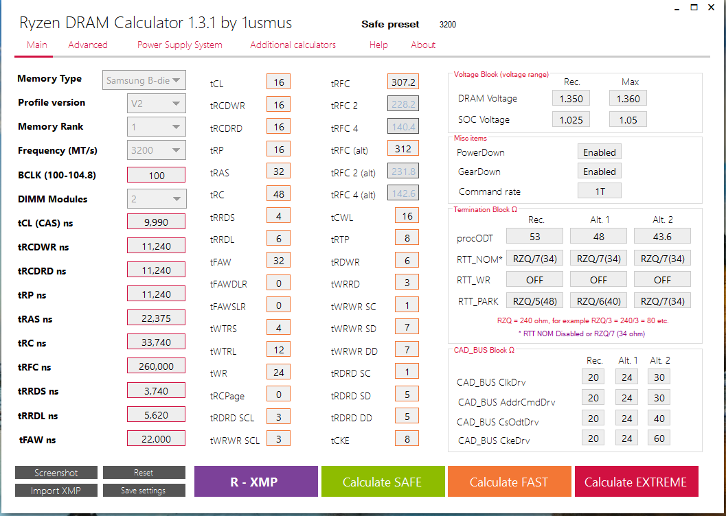

Регистрация: 11.08.2018
Какой присет для райзена лучше ?
фаст тайминги не берет :( в лучшем случае 3-5 ошибок в меме выдает, поэтолму на сейф

Мать мягко говоря дерьмо..... пытался я взять 3200 с калькулятора на фаст присете со всеми возможными вариантами настроек, в лучшем случае 3-5 ошибок выдавало. так что я не знаю что делать :(
