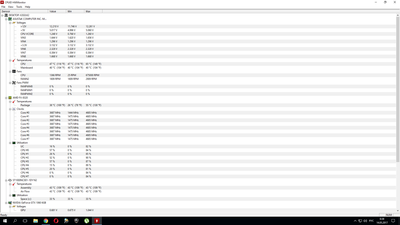

проблема в том, что я уже скинул вольтаж до 1.238, но он все-равно поднимает выше, видимо проблема в том, что включен цпу лоад лайн, но если без него, то он выдаст критическую ошибку при любом тесте, максимально все еще 66
Добавлено спустя 1 минуту 49 секунд:
cannibal_pro писал(а):
фризы - возможно не стоило сбавлять CPUNB
да они только в начале игры, потом их нет, 2300 ему за глаза и за уши. проблема все же в температуре жуткой, менять кулер смысла сейчас нету, я лучше всю систему поменяю
у таких плат кстати с подогревом вечная беда, я уже прочитал еще одну подобную проблему, тоже жутко грелась от 8350 , при чем без разгона видимо
Добавлено спустя 1 минуту 21 секунду:
к слову датчики иногда сбоят и показывают нереальные частоты и обороты кулера, даже вольтаж
Добавлено спустя 2 минуты 48 секунд:
странно, что бульдозер работал на частоте 4100 с вольтажом 1.350 с нб 2400 и не грелся ни разу так, а вишера греется, и при чем тут тогда материнская плата, если вольтаж уже меньше
Добавлено спустя 31 минуту 5 секунд:
в общем подумываю его махнуть на 6300, время вроде еще есть
дело в том, что я погугли о этой серии, далеко ни у меня одного проблема, что они греются сильно, интересно 63й вытянет мою видюху, 83й найти ве равно не судьба, он единственный нормальный 95 ватник или 8320e
cкрин.png [ 72.86 КБ | Просмотров: 1045 ]

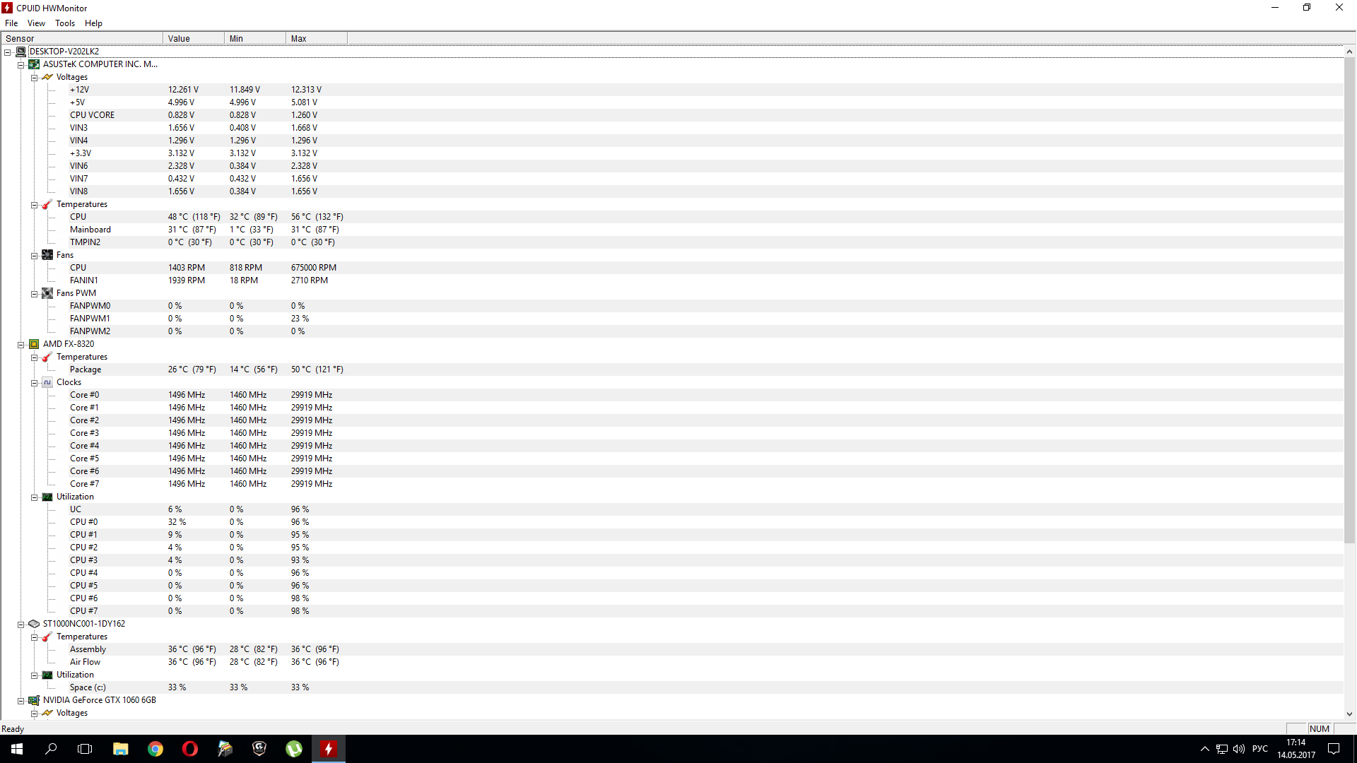

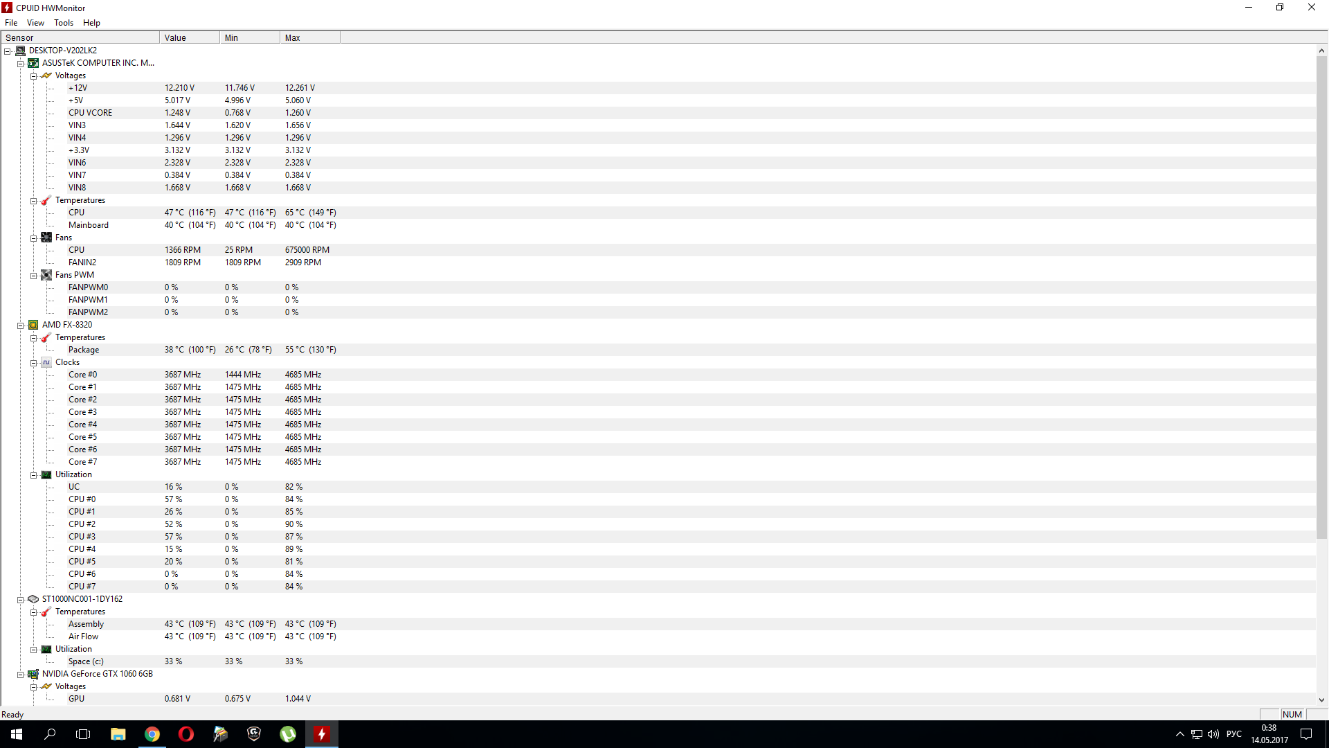

ricky_spanish эмм.. температура CPU достигает 55 , сокет в этот момент уже 65 (нужно охлаждать тыльную сторону сокета)
далее максимальная частот 4685 - это работа турбокора который вы не выключили(или он каким то боком все еще работает), вот и такие температуры отсюда
какая частота шины у вас? по скрину вроде 210...а у вас по показаниям выходит 235.. и то не сходится ...

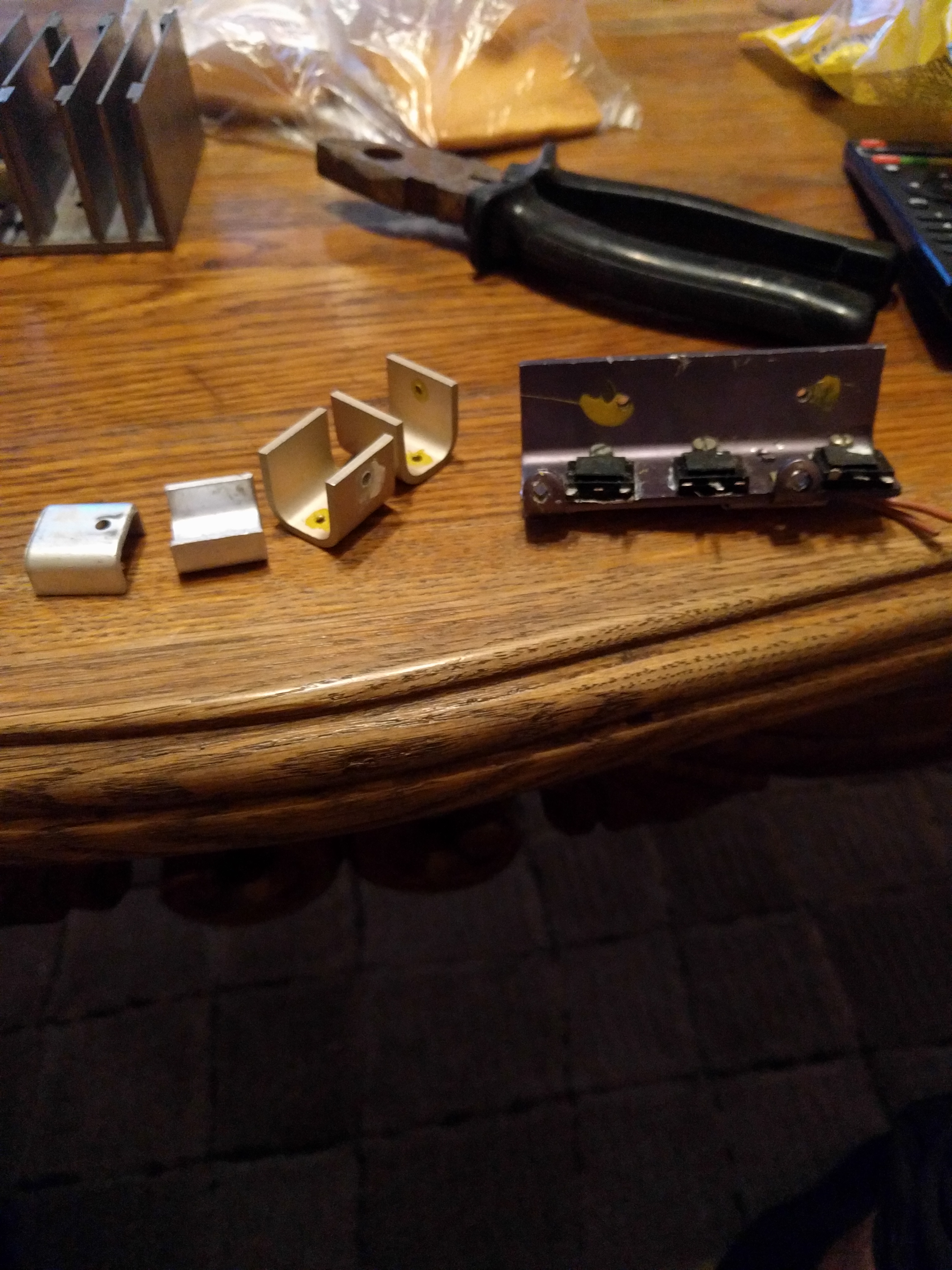

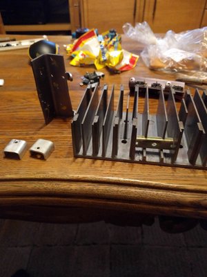

Да нужно, сейчас скину фото новых радиаторов нарысканых по сусекам
Нет частоту он либо клинит, иногла и 6000 показывает, а оборлтов кулера 60000, турбокор отключен, сейчас частота процессора 3600, шину не помню, 211 или 212 , нб 2300
Завтра вырежу с корпуса часть, где находятся мосфеты и попробую налепить огромный радиатор, такого хватит?))) Уголок попробую еалепить на мосфеты

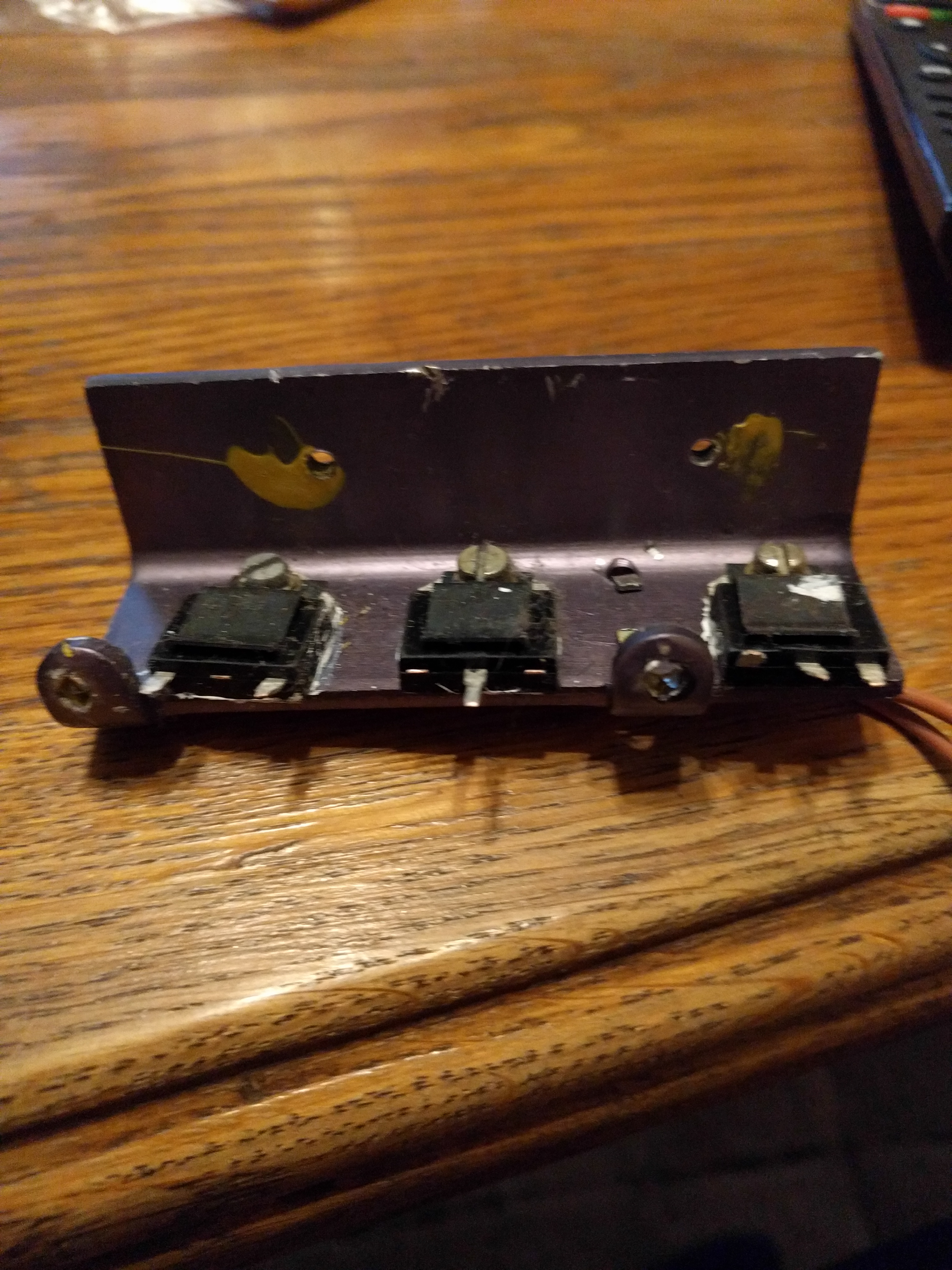

На мосфеты пойдет?
14947204706911172355912.jpg [ 2.98 МБ | Просмотров: 1013 ]
1494720367848355437104.jpg [ 2.97 МБ | Просмотров: 1013 ]

ricky_spanish
туда лепить не нужно, закоротишь , просто повесить обдув , 120мм вентилятора обычно хватает..
стоит Asus AI?
когда то я пытался колхозить на подобной МП ..
как видно часть элементов не накрыта, и это помогало не сильно, +200Мгц к обычному разгону (и никакой стабильности) , это был феном II х6 ... сплошная кукуруза 3900мгц@3000NB 65 градусов и всего 71 Гфл !
при этом без радиаторов(простой обдув) 3750@3150NB и те же 70гфл..при температуре 55
так что не стоит оно того, радиаторы облегчают жизнь этой МП - но не помогут в разгоне

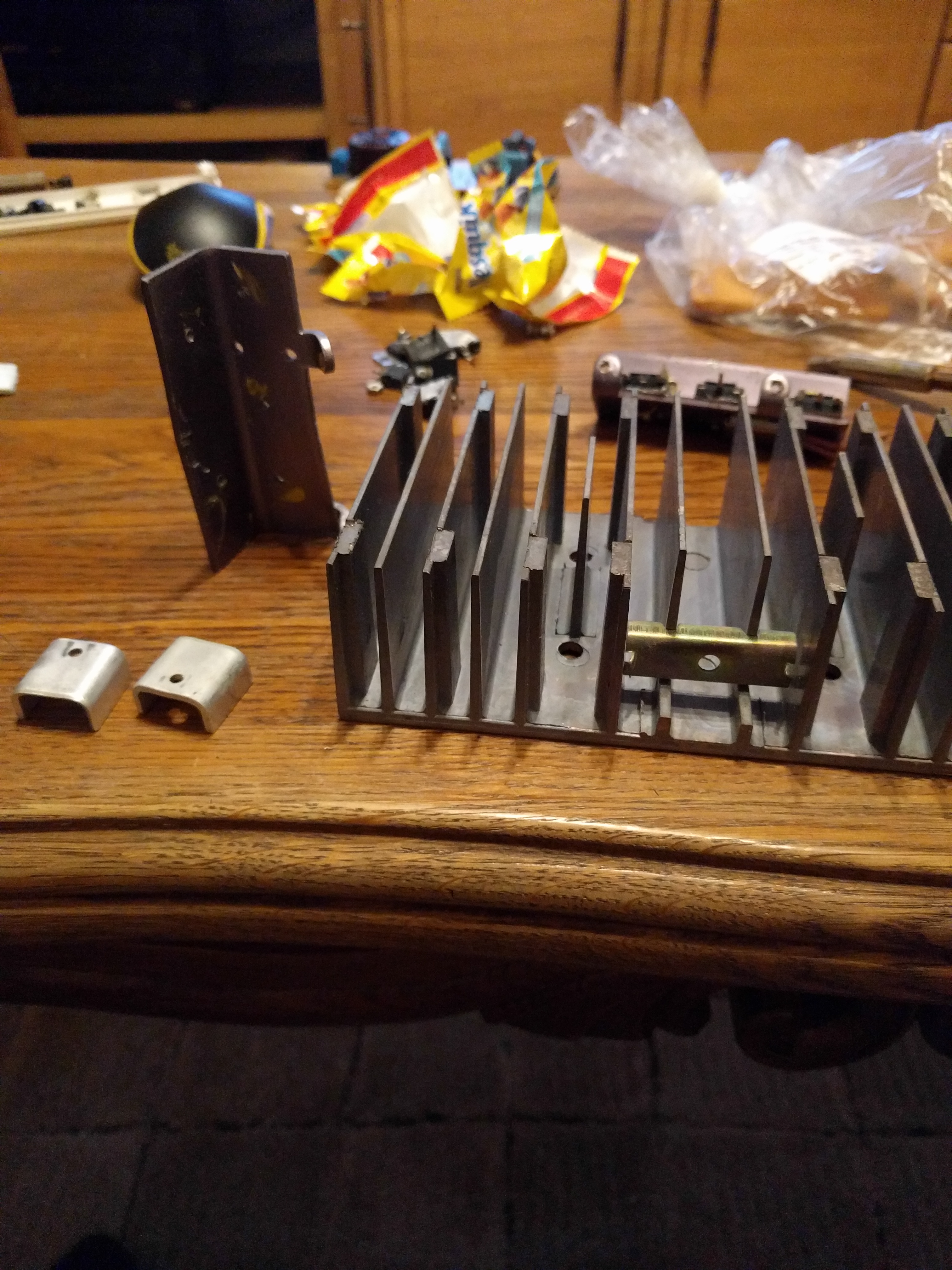

стоит Asus AI?
А чтоб меня, кажись в этом и беда. Да он самый, но только по кулеру регулировка
Ладно присобачку кулер, а на мосфеты выйдет только радиаторы ибо кулер их накрывает, лучше не выйдет, обдув кое как прилепил с боку,со стороны юсб, вроде поддувает допом
На мосфеты те, что на фото планирую
Добавлено спустя 12 минут 58 секунд:
Боюсь из-за расположения кулера мне никак не направить прямой обдув на мосфеты, снизу видяза сверху бп, кулер по середине, только со стороны юсб у меня нет заглушки и туда просовывается часть небольшого кулера, а вот с обратной стороны я вырежу металл и зацеплю кулер , может лаже побольше чем 120
1494721258053400575867.jpg [ 2.8 МБ | Просмотров: 1010 ]

ricky_spanish ну поэкспериментируй ) но на многое не надейся , 4ггц в лучшем случае , 65 кстати не такая и большая температура, на мосфетах в этот момент наверное в районе 100)
