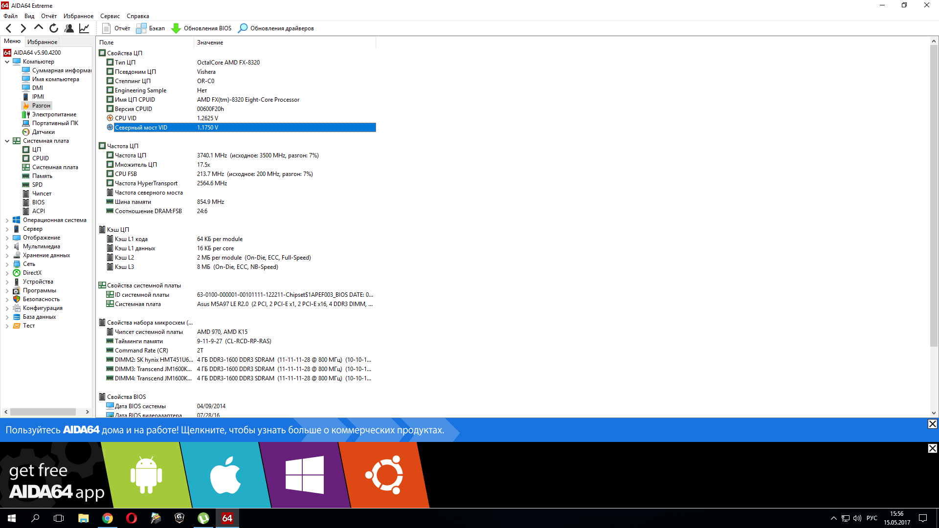

вот мне интересно, аида показыват на проц совсем иное значение, 1.260, а hwmonitor 1.248 (в биосе 1.248) и север вид другой, 1.17, чет я не понял
скр.png [ 128.01 КБ | Просмотров: 521 ]

CPU VID -нужное напряжение для стоковых частот ,он считывается с проца (зашит в него ) а то что hwmonitor считывает -это реальные показания с учетом выставленного напряжения в биос.Вы получается выставили в биос меньше чем VId для кп -или все же вы для шины выставили ?скрин биоса скиньте с напругами

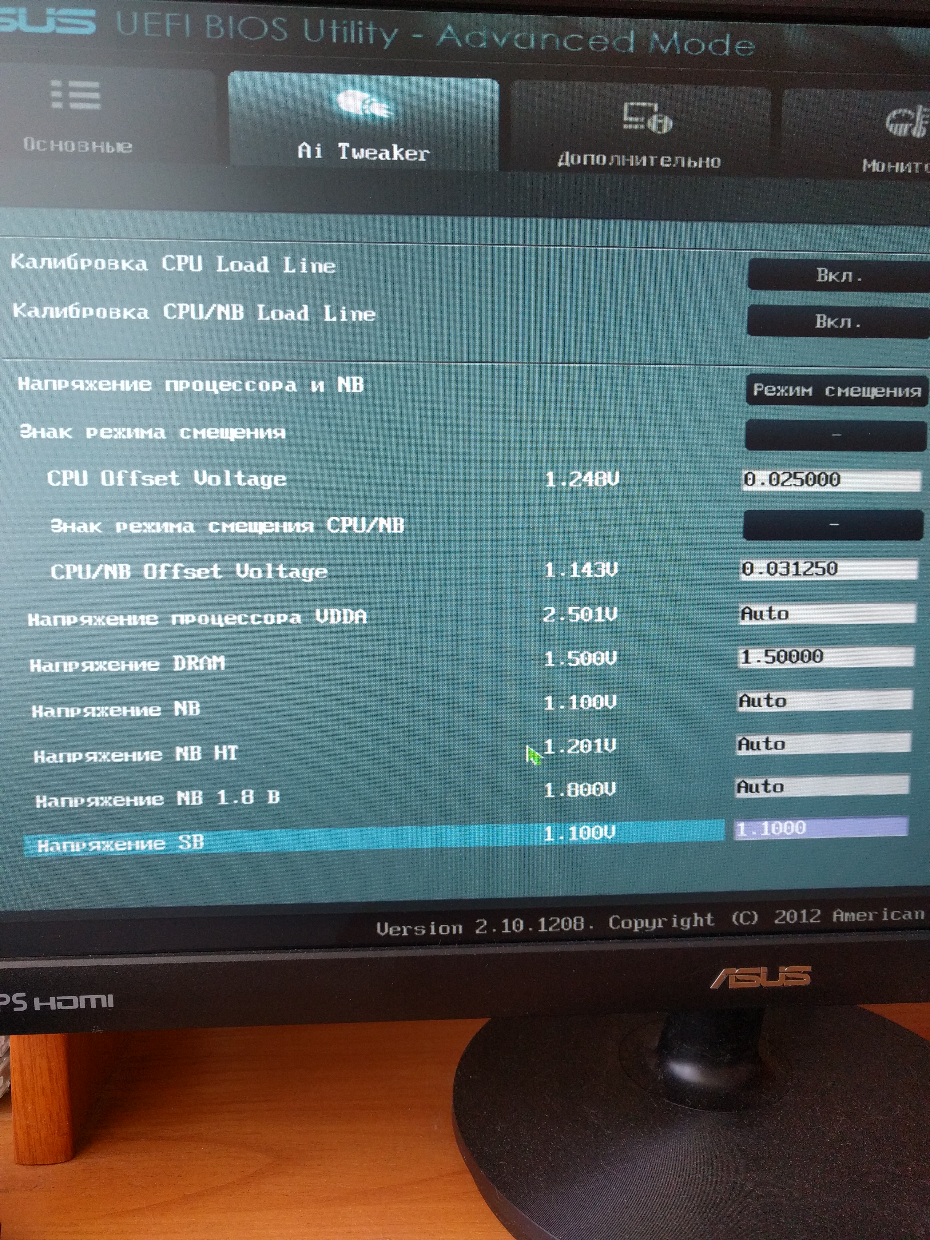

в биосе на проц выставлено 1.248, в играх иногда подскакивает до 1.260, меньше 1.248 при такой частоте хз, думаю даже не запустится или лоад лайн все-равно откалибрует на повышение
Добавлено спустя 2 минуты 9 секунд:
Шина 214, если что
14948590994742059690097.jpg [ 5.32 МБ | Просмотров: 501 ]

Вы сами смещение для cpu/nb задавали ? что то непойму тогда какое напряжение по умолчанию у вас если стоит 1.143 с офсетом.Что то мало для nb выходит тогда стоковое напряжение 1.112v.лучше все же у асусоводов спросите -мне не совсем чтот понятно.такого низкого вид не видел ранее для cpu/nb

ffa1978 писал(а):
Вы сами смещение для cpu/nb задавали ? что то непойму тогда какое напряжение по умолчанию у вас если стоит 1.143 с офсетом.Что то мало для nb выходит тогда стоковое напряжение.лучше все же у асусоводов спросите -мне не совсем чтот понятно
я и сам не понял, когда выставлял. смещение поставил в минус ибо заряжал по полной. Я так сказать эксперементирую, но я так понял функция cрu/nb load line все-равно выравнивает.
как можно понять что мало напряжения? может тестом на производительность? вчера рубился в батлу, 3 полных сета, температура проца максимум 59 (при том, что в когда игра заканчивается и выходит в меню, температура всегда растет на пару градусов именно в этом периоде) и ничего не заметил лишнего
