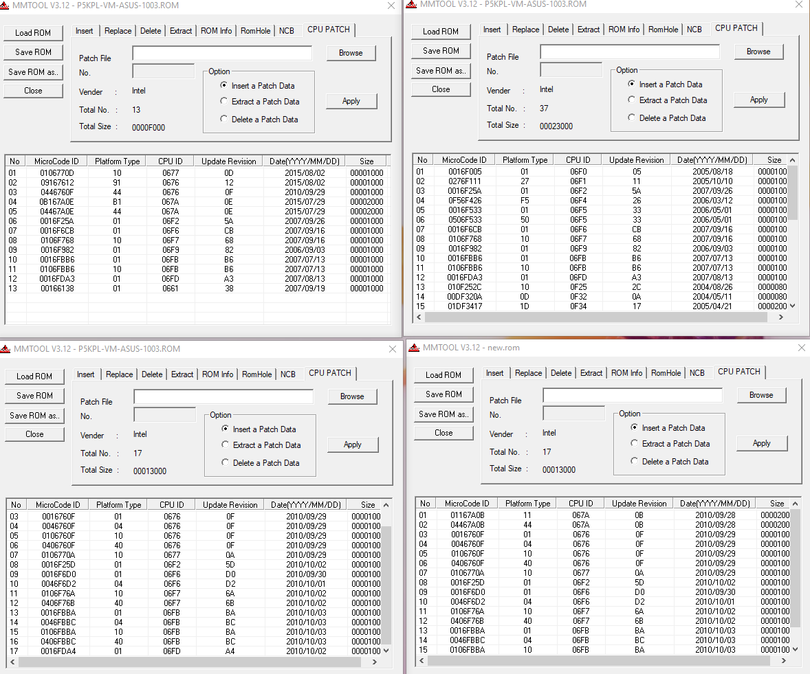

Регистрация: 17.02.2017
ageich
Всё равно спасибо за помощь :beer: , попробую сам.
Я посмотрел скриншоты и всё вспомнил, как это делать.
В общем, MMtool и это https://www.delidded.com/lga-771-775-mi ... -08-02.zip попробую скрестить с оригинальной последней версией.
Сделал, последний официальный + коды только для 1067A.
Ничего не изменилось. Значит, камень такой и ничем тут не помочь.
Плохо, что сам камень холодный, а троттлинг включает :-(
Значит, выход только один - улучшить охлаждение или менять процессор, тогда и троттлинг выключится.
Сейчас 70 в пике + 15 "разница" в TjMAX с E54x0 серией и даёт "85".
Выключить в прошивке троттлинг, как я понимаю, невозможно.
Ладно, всем спасибо.
Закачал на всякий сюда. Официальная прошивка для ASUS P5KPL-VM с последними (E0) кодами 2015/07/29
для процессоров с CPUid=1067A S771 (44 платформа).
Комментарий к файлу: Asus P5KPL-VM L5420 (e0)
my.zip [638.27 КБ]

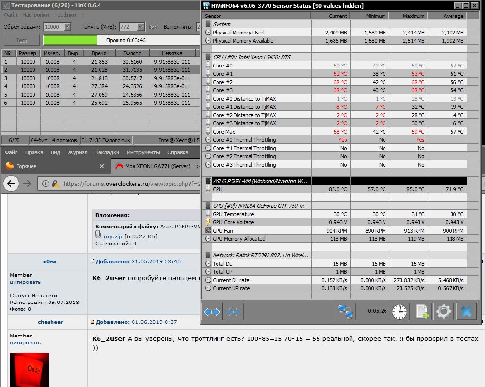

Регистрация: 09.07.2018
K6_2user попробуйте пальцем на мостах
Регистрация: 14.11.2007
K6_2user А вы уверены, что троттлинг есть? 100-85=15 70-15 = 55 реальной, скорее так. Я бы проверил в тестах ))
Вот...
Но всё же прошивка свежайшим ( :crazy: ) микрокодом убрала хотя бы отрицательные значения температур по ядрам.
У парня во втором посте такая же бяда:
https://www.overclock.net/forum/5-intel ... s-458.html
Подытожив свой негативный опыт, я НЕ рекомендую брать L5420.
Хотя, наверное, добавлять сие в FAQ уже поздно - поезд этих Xeon давно ушёл.
Sandy Bridge уже копейки стоят, а 775 пора на покой. Эх...
1.jpg [ 160.83 КБ | Просмотров: 1175 ]

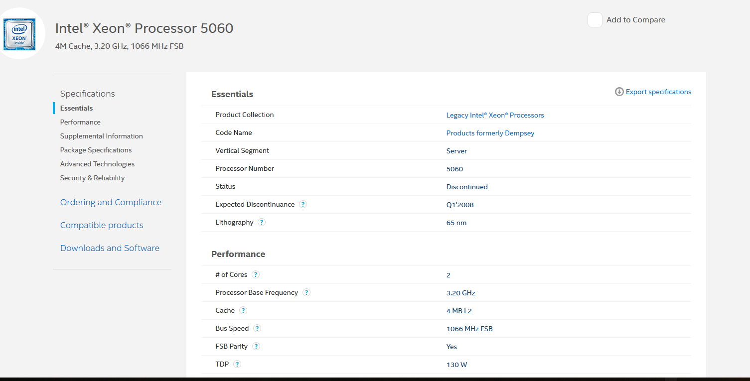

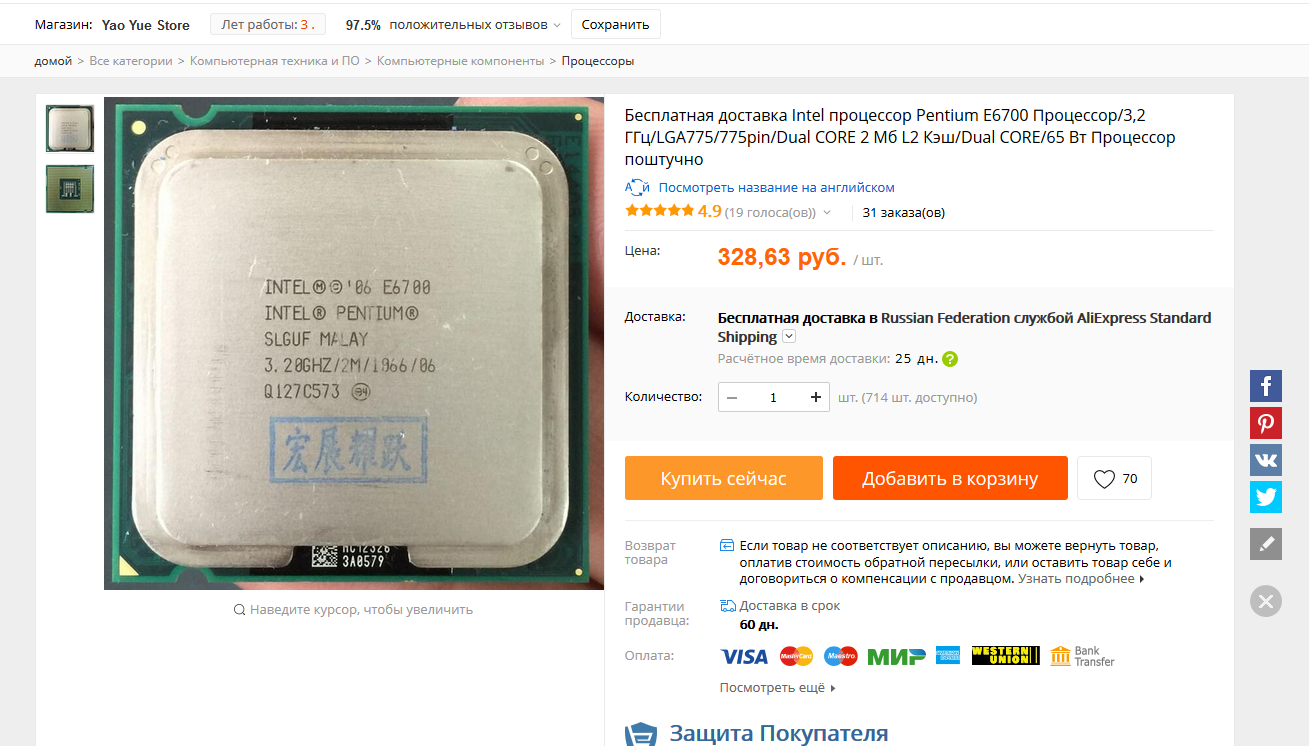

Регистрация: 23.10.2009
Откуда: Алтайский край
sir-ali писал(а):
Поделитесь пожалуйста опытом, кто то смог "приживить" на ASUS P5LD2 что то типа Intel Xeon 5060?!
Что вы хотите получить? Если обычный под вашу мать 300 рублей :beer:

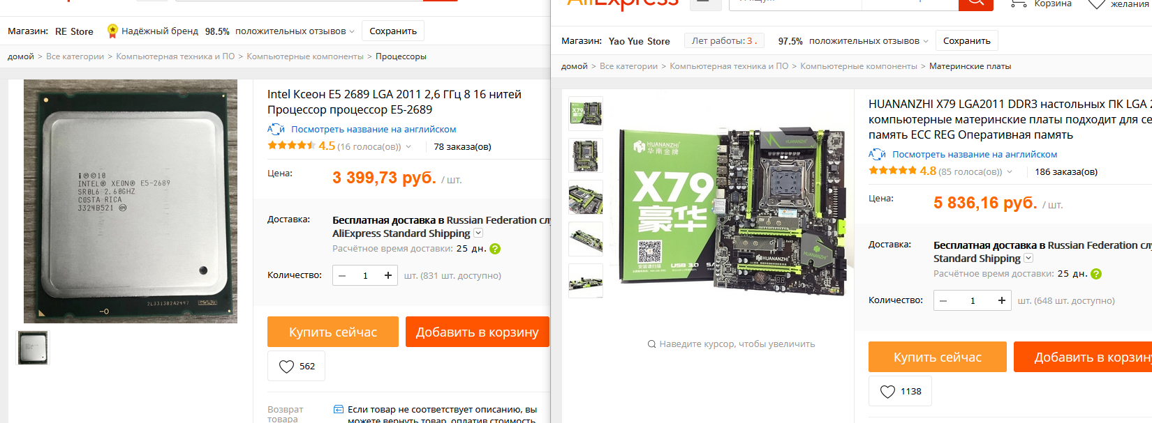

Регистрация: 08.01.2011
Я продам не самую плохую мать на 775 за копейки за которые ничего не куплю.
Лучше ее оставить на всякий случай,а то вдруг основная сборка прикажет долго жить.
Мой и5 4690к+z97 gaming5+жм+опера самсунг 8гб ддр3 - даже если продать это все разом получится не много для покупки нового железа из магазина.
В тоже время на али сейчас за ~10к можно взять зеон 8ядер/16 потоков и мамку на 2011 и докупить оперы ддр3.
У нас fx 8яд даже дешево не купишь - проще с магазина взять с гарантией)
Регистрация: 31.08.2017
Фото: 17
melorttt Не продавай. :-) Ну и хотелось бы увидеть, как ты купишь на Али, за 10к всё что ты перечислил. :-(
P7H55D-M EVO,x3440,ssd,gtx1060(3gb);P5QLD PRO,x5460,hd 5770 ;p5g41t-m lx3,xeon e5450, hd 7750;P35-DS3L,e5440,rx 550, ну и прочие.
Вы откуда??? :crazy:
Screenshot_27.png [ 568.77 КБ | Просмотров: 715 ]
Регистрация: 28.11.2006
Фото: 565
Уже за меньше. мать на 2011 plexhd 1.03 уже по 5 ровно отдают. камень норм взял ты. я переплатил 1000 и взял 2650V2 недельку назад.
